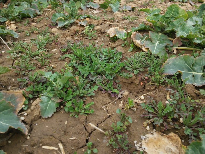

24 minuty temu, Tomaszek8504 napisał:
Co to za chwasty i czym zwalczyć? Metazanex z commandem puściły
Miejscami fiołek, chlomazon go nie bierze , a wieksze to tasznik
a na herbicydy to już troszke za pózno
Ja w zeszłym roku miałem podobnie ,wszystkie chwasty padły a tasznik przeżył. Na wiosnę zabieg to już za późno. Jedyny plus to że jest chwastem niskopiennym ,przy koszeniu nie sprawia problemów
