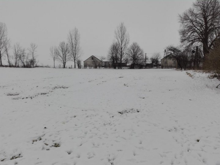

Świętokrzyskie, powiat starachowicki. Może troszke wyniesione były, ale na działce gdzie jeszcze nie zeżarły rzepak jest OK. Co radzicie z tym zrobić?
Orać trudno po zdjęcich ocenić ale wygląda że szyjki ogołocone to kapusta będzie tylko

Rozmawiałem  z  dwoma  "znawcami" , jeden teoretyk z rolnictwa z drugi z koła łowieckiego iż rzepak który jest dobrze przyhamowany na jesieni tzn szyjka nie  wystaje dużo ponad ziemie to zwierzęta tak go nie  ogryzą a jedynie  tylko te liście które pewnie  po zimie  i tak zgniją. bo jak bedzie   wyrośnięty to obgyrzą liście  wraz z korzeniem a to już jest lipa. co podany przykład bodajże wstawiał Quercus dwie strony wyżej.
Sam rzepak mam po przejściach ale  na  dzień dzisiejszy zostaje, poniżej zdjęcia

kolego obawiam się że to się nada do zaorania a jak zostawisz to możesz mieć z nim ciekawię potem ale to już twoja decyzja
