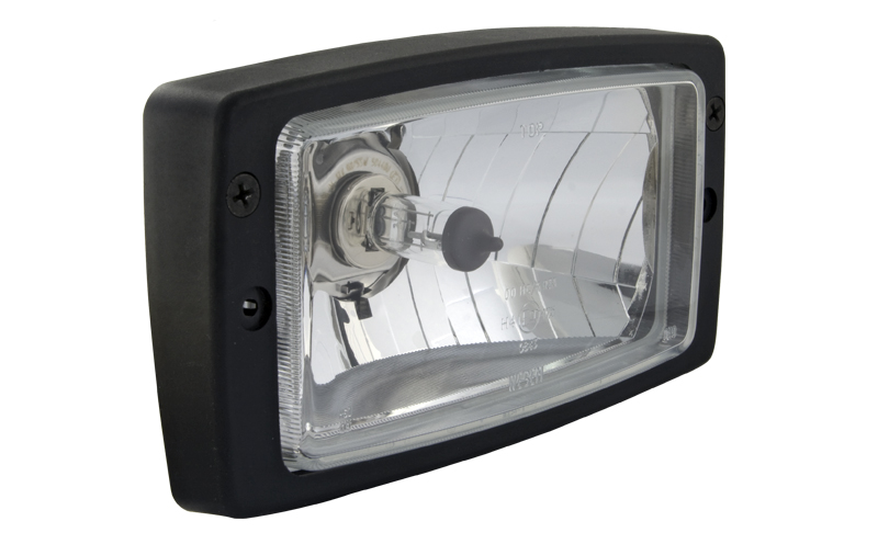

Chce sobie do C360 zalozyc swiatla mijania/drogowe w atrape chlodnicy.
Jakie lampy kupic zeby montaz byl jak najprostszy ? Prosze o konkretny przyklad - najlepiej link do allegro :).
Chodzi mi o cos takiego (to jakas przykladowa c360 znaleziona w internecie):
Z gory dzieki za pomoc !
Ja założyłem takie światła od FSO1500/polonez koszt zero zł bo miałem fiaciora i wyjąłem swiatła możesz poszukać jakiegoś na złomie. Roboty było tyle co wyciąć otwory w atrapie i w blasze pod nią do której są przykręcone.
my do c-360 w tą zimę, przy okazji remontu zamontowaliśmy światła od MF255/Ciężkiej serii Ursusów-są takie same, lampy Wesem po 18zł za sztukę, do tego dorobiliśmy ramkę z plexy, i wycięliśmy dziury w atrapie, i gotowe. Jeśli chcecie mogę dodać zdjęcia.
No jasne, jesli to nie problem to wrzuc zdjecia :).
Ja sie chyba zdecyduje na WESEMy PES1 - bardzo mi sie podoba to ze maja gladkie szklo a nie ryflowane :).
Dzieki za ten link do sklepu internetowego WESEMU, naprawde fajne lampy teraz robia.
O takie:
Edytowane przez vitoma
Nie wiedzialem co to za lampy te na zdjeciu i gdzie takie kupic ..a nie przyszlo mi do glowy zeby poszukac w internecie oferty wesem. Fezoi mi tu podrzucil link do sklepu wesem - a tam juz znalazlem to co chciałem. Wiec uzyskałem tu pomoc. I jest OK, dziekuje bardzo :).
Lampy juz zamówione , czekam na przesyłke.
