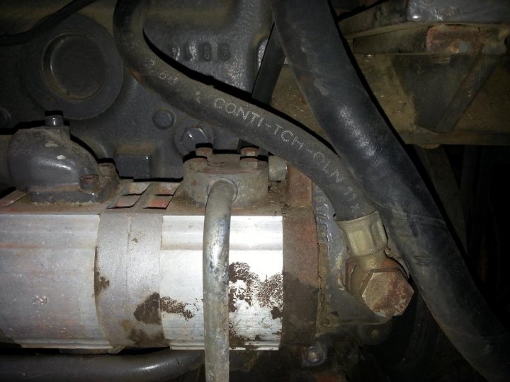

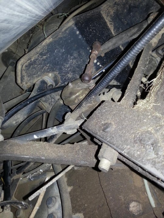

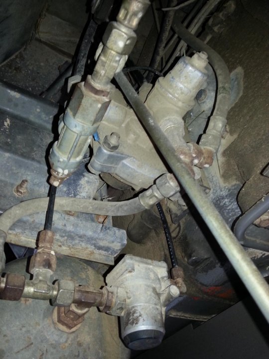

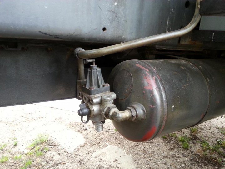

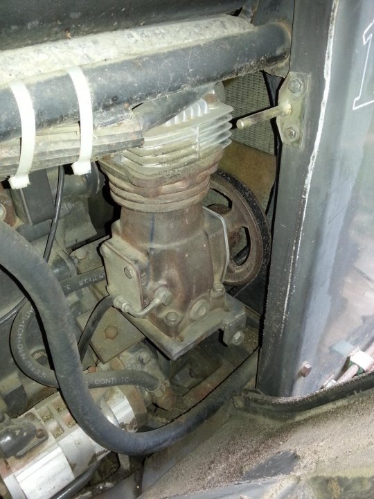

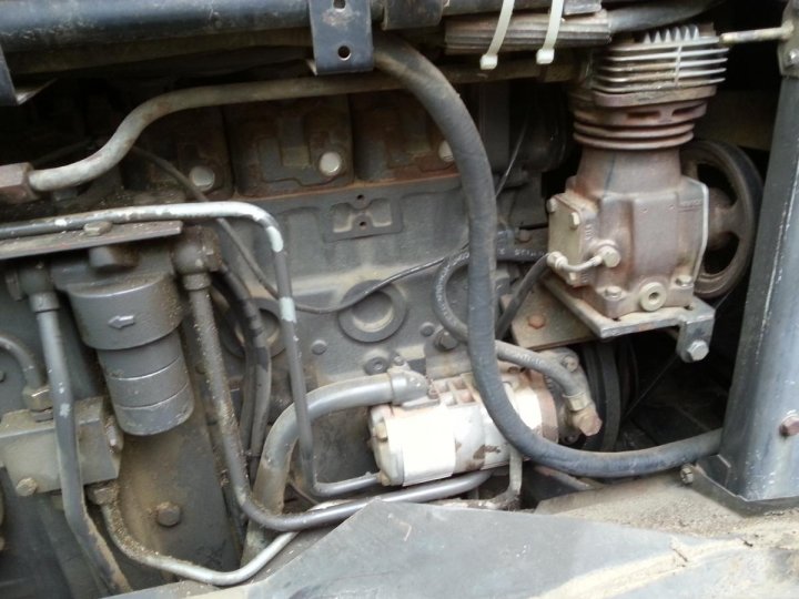

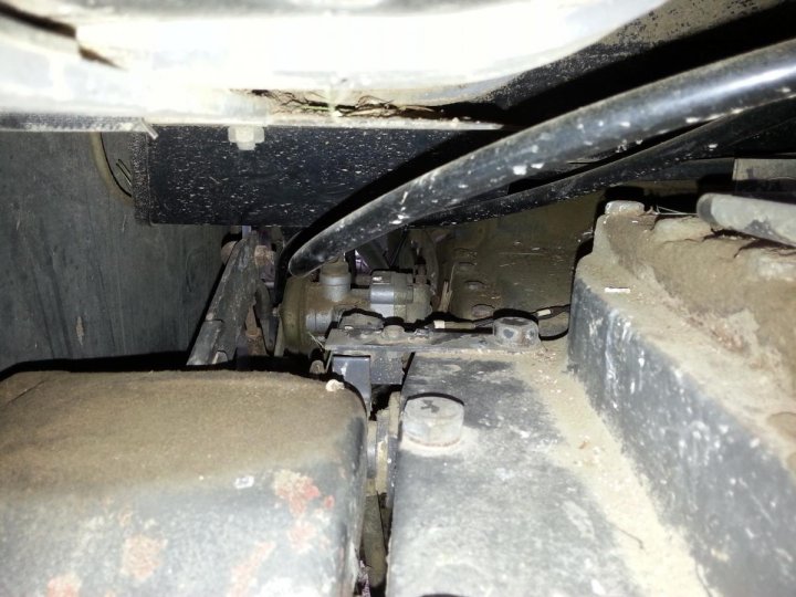

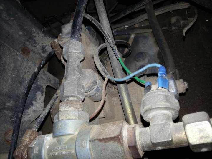

Pierwsze trzy fotki to smarowanie kompresora. Zasilanie smarowania wyciągnięte jest z napędu pompy hydraulicznej a powrót do filtra oleju silnikowego.  Kolejne to armatura instalacji,  5 widok od tyłu ciągnika. Na pedałach hamulców jest zamontowane cięgło o wyglądzie widelca 2-ramiennego z dość dużymi nacięciami. Wciśniecie L+P uruchamia instalację pneumatyczną.
