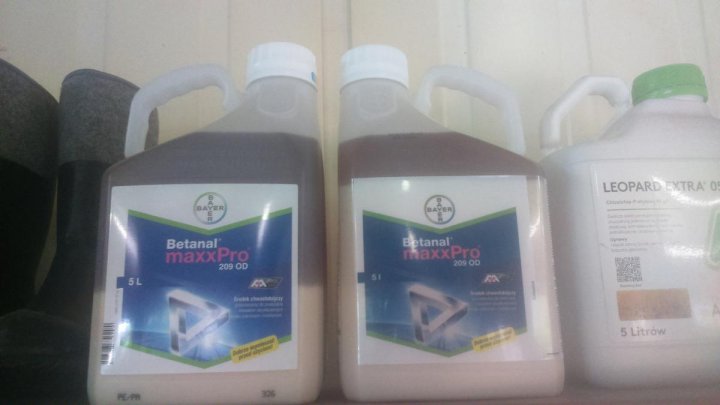

Siema
Patrzcie jakie jaja nam serwują w sklepach.,
Obok siebie stoją dwa oryginalne niby Betanale. Jeden i drugi stoi już na półce kilka miesięcy. Jeden do połowy biały drugi ponad  4/5 białego się wytrąciło.
Który oryginalny? o co tu chodzi?
Edytowane przez ravoj

Siema
Obydwa są oryginalne, w tym po lewej stronie olej się bardziej wytrącił, ponieważ dłużej stoi nie ruszany. Dobrze wymieszasz i będzie cały biały.
