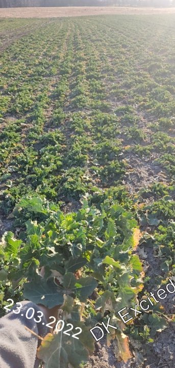

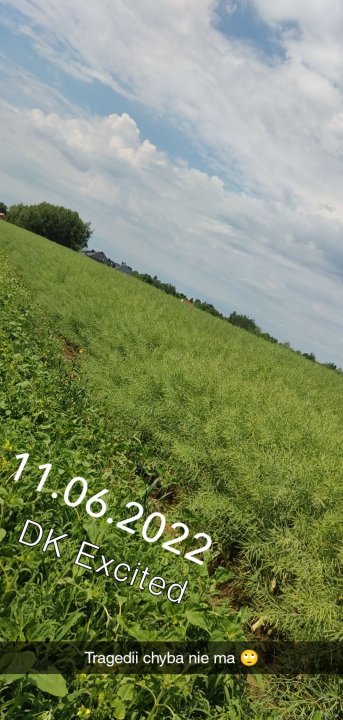

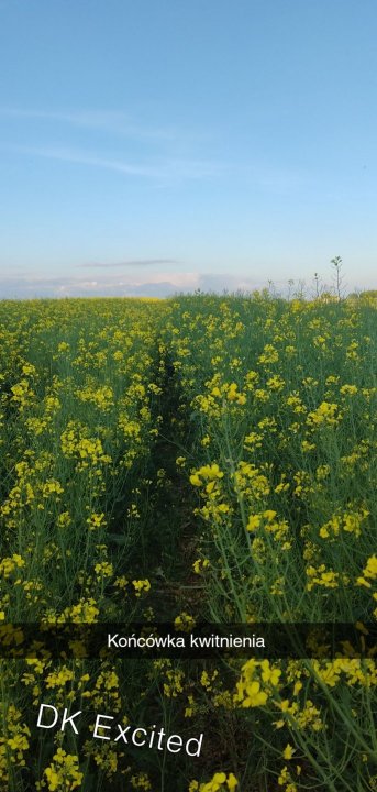

Audi213 napisał:
Najgorsze pola wykoszone i odwiezione na skup. Z 4b/5 klasy miejscami dość kwaśnej naleciało 4.6t/ha 2 hektary Temptation który dał 4.4t, on był na gorszych polach, a DK Excited z 30 arów dał 5.3t/ha. Dodam że obie odmiany z wzorową zdrowotnością na tle "somsiadów" 1w1 zielone. Jutro zostaje resztą Exciteda ma 4a/b i 3b.
możesz podesłać zdjęcia jak masz z całej wegetacji tego excited
