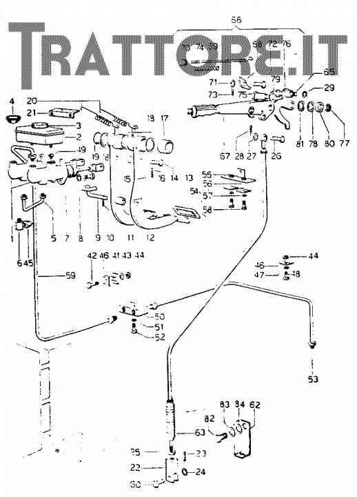

Witam,
Posiadam staruszka Same Leopard 90. Niedawno kupiłem okazyjnie przyczepe z hamulcem hydraulicznym. I oto pojawia się problem; Nie ma w ciągniku wyprowadzenia hamulca na przyczepe.W ciągniku jest hamulec hydrauliczny z tego co sie orientuje to chyba dwustopniowy . Czy może mi ktoś doradzić jak przerobić ciągnik by zrobić to wyprowadzenie. Może ktoś już robił z tym. Najlepiej jakby ktoś udostępnił jakieś fotki
w załączniku Dodaje schemat jak wygląda chamulec w moim ciągniku
Zakładasz normalnie siłownik na hamulec podpinasz pod gniazda hydrauliki zewnetrz. i jak chcesz zachamować to normalnie puszczasz olej..
Gdzie taki siłownik dostane? masz może jakiś schemat co i jak dokładnie?
to nie takie proste Musisz mieć wyjście hydrauliczne ale na olej nie na płyn :) możesz pokombinować jak wyżej zwykłe gniazdo jak na siłownik i dźwignią hamować tylko że to uciążliwe chyba że se ją jakoś połączysz do pedałów
Jak dobrze myślę to oryginalne aby zrobić hydrauliczne wyjście to musisz jakieś zawor podłączyć aby po naciśnięciu pedału otworzył przepływ do hamowania ale i zamknął by odpływ oleju bo jak nie hamujesz to musisz mieć odpływ
Panowie wtrące sie do tematu,a czy można dorobić do przyczepy która ma zwykłe pneumatyczne hamulce ,dorobić jakoś hamulce hydrauliczne? Bo w MF-ie niestety nie mam pneumatyki natomiast mam wyjście na hamulce hydrauliczne oczywiscie działające :) Jakby ktoś mógł niech odpowie
Do sterowania hamulcami hydraulicznymi (olejowe) w ciągniku powinien być specjalny rozdzielacz który sterowany jest poprzez zasadniczy hamulec w ciągniku(płyn hamulcowy). z chwilą zadziałania hamulca w ciągniku następuje otwarcie rozdzielacza i wypływ oleju poprzez specjalne złącze na hamulec zewnętrzny(przyczepa) ilość i ciśnienie oleju zależy od siły jaka działa na pedał hamulca w ciągniku. w przyczepie zaś jest odpowiedni siłownik jednostronnego działania którego ruch powrotny zapewnia sprężyna czyli jak przestajemy hamować ciągnikiem to olej z siłownika powraca tym samym przewodem. myślę że opis jest dość jasny i twoje wątpliwości zostały rozwiane.
Dziękuje za odpowiedzi.LukaszP w traktorze nie mam pneumatyki.
Mercedes 250d Jeszcze prosiłbym o namiar na taki rozdzielacz, jakieś foto. Gdzie można to kupić ?
Do przyczepy zamiast siłowników powietrznych zakładasz Zwykły siłownik olejowy jednostronny do powrotu siłownika potrzebna jest sprężyna żadnych rozdzielaczy itp... i jest git ;)
Mam identyczny problem, instalację w przyczepie mam, pytanie jaki rozdzielacz sterowany hydraulicznie zastosować żeby sterowało nim ciśnienie płynu hamulcowego w traktorze?
 temat bardzo stary ale może do mercedes 250d bo  po twoich wypowiedziach tylko ty kumasz temat może masz jakieś schematy tego rozdzielacza wiadomo jak naciśniesz na hamulec idzie olej na przyczepę ale co się dzieje dalej musimy zwolnić ciśnienie żeby olej mógł swobodnie wrócić do powrotu a tu jest jeden obwód ,interesuje mnie zasada działania tego zaworu jak byś coś miał to podrzuć.
Kolego zasada jest bardzo prosta potrzebujesz tylko oryginalny zawór hamulcowy hydrauliczny, nie zakładaj zwykłego rozdzielacza hydraulicznego bo nie będziesz miał płynnej regulacji siły hamowania. W linku masz przykładowy rozdzielacz hamulcowy https://www.granit-parts.pl/product/85002302-FN?q=zaw%C3%B3r%20hamulcowy&id=11115999 Zasada działania takiego rozdzielacza jest bardzo prosta, podpinamy do niego zasilanie i powrót z układu hydraulicznego ciągnika. Następnie sterowanie z układu hamulcowego, (trzeba połączyć przewodem z pompki hamulcowej do rozdzielacza hamulcowego) niema tutaj jakiejś standardowej "rączki" czy dźwigni tylko tłoczek, który płynnie wypychany jest ciśnieniem stworzonym przez pompkę hamulcową. Z tego zaworu jest wyprowadzenie na złącze do układu hamulcowego przyczepy. Tak jak napisał wcześniej kolega MERCEDES nie ma w tym układzie płynu hamulcowego tylko olej z układu hydraulicznego. Taki zawór ma płynną regulację czyli im bardziej naciskasz na pedał hamulca tym mocniej możesz zahamować przyczepę, dodatkowo w takim rozdzielaczu z linku masz jeszcze zakres regulacji siły hamowania np. inaczej do pustej przyczepy inaczej do załadowanej.
Jeszcze takie pytanie czy istnieje taka możliwość żeby ciśnienie oleju z hydrauliki mogło się przedostać do płynu hamulcowego co w efekcie spowodowało by ciśnienie w układzie pompki hydraulicznej i wywoływało hamowanie  w układzie pompek hamulcowych ,czy absolutnie nie ma takiej możliwości ?
Bo pedał też robi się twardy tak jak by to miało dla mnie tłumaczenie
