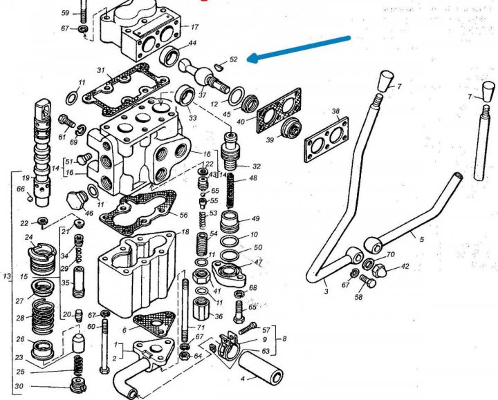

A jeszcze jedno pytanie: Można jakoś dokręcić ta rączkę od podnośnika co się opuszcza / podnosi bo lata na boki trochę. Ta od (chyba przyczepy) jest w miarę ok.
Tu masz uszczelkę do rozdzielacza http://www.sklepkisiel.pl/o,13815,T_25_Uszczelka_Rozdzielacza.html .Odkręcasz tak jak ci wygodniej.Od góry musisz zdemontować podłogę,więcej roboty ale i dostęp lepszy.Nie musisz wymieniać wszystkich,najlepiej wyczyść wszystko i obserwuj z pod której cieknie.
Podrygami podnośnika o których pisałeś nie przejmował bym się.Czasami na zimnym ,gęstym oleju trzeba czekać długo żeby opadł,po prostu olej ma trudności z przeciskaniem się przez kanały rozdzielacza.Mogą też występować takie skoki.Z maszynami będzie dobrze.
Dzwignia podnośnika oprócz nakrętki która ją dociska zamocowana jest na mały klin.Możliwe że u ciebie jest zgubiony i dlatego ma takie luzy.
Zdjęcie poniżej,pozycja 52
