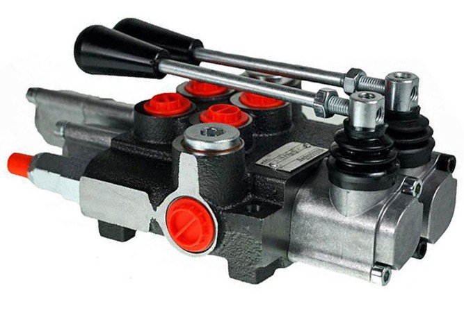

Witam wszystkich, mam problem w moim t-25 z hydrauliką. Mianowicie słabo podnisi np. opryskiwacz i nie utrzumuje zadanego poziomu. Jakie usterki obstawiacie? Zaznacze że władek jest z 89r. i hydraulika nietykana. :)
Jak masz olej w zbiorniku to rozdzielacz wyrobiony 24 lata ma prawo ja w tym czasie wymieniłem dwa tylko ten drugi mam od jakiejś fadromki i kilkanaście lat chodzi i w turze i podnosi wszystko bez gazowania a na fabrycznym to gazowania do oporu
Pamiętam jeszcze kilkanaście lat temu zadziwiała mnie sprawność podnośnika, myśle ze pompa i rozdzielacz mają dosyć. Zaczne od pompy bo i koszt niewielki a zobacze co będzie, rozdzielacz orginalny trochę drogi :) ale jeśli nowa pompa zabardzo nie pomoże to i rozdzielacz dam nowy :) .
Jeśli nie podnosi a jak już podniesie to opuszcza to nie pompa. Daj sobie spokój. Wina tkwi w zużytych sekcjach rozdzielacza. Siłownik też może być ale obstawiam siłownik. Jeśli przeraża Cię koszt nowego to podłącz na szybko siłownik pod drugą sekcję rozdzielacza. Jeśli będzie ok to już masz odpowiedź. Ja miałem zuźytą sekcję to podłączyłem pod wyjścia zewnętrzne i już tak kilka lat jeżdżę.
Siłownik robiłem dwa lata temu, koszt niewielki to fakt ale roboty z nim troche było. Dobry pomysł z tą drugą sekcją, zanim zaczne wymieniać nowe części. Nie pomyślałem o tym. Dzięki za podpowiedz :)
