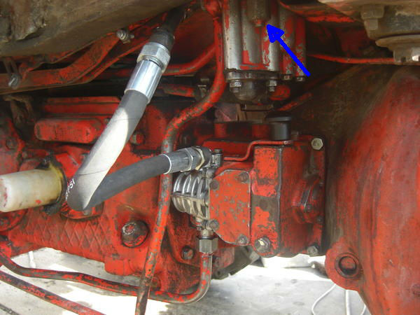

Zawór do regulacji masz zaznaczony na zdjęciu
To jest zawór przelewowy który jest otwarty gdy nie korzystamy z rozdzielacza ale z chwilą ruszenia dźwignią zawór zamyka się i olej przez suwaki kierowany jest do siłownika. Jeśli jest wyrobiony i nieszczelny to ciągnik bedzie słabo podnosił i nic nie da podkręcanie ciśnienia
Ciśnienie ustawia się zaworem bezpieczeństwa. Jest on naprzeciwko tego zaworu przelewowego tylko od spodu rozdzielacza. Trzeba odkręcić taki wysoki dekielek na klucz chyba 24, później tą wąską nakrętkę takim samym kluczem a potem wkręcając śrubokrętem tą śrubę zwiększa się ciśnienie. Najlepiej z podłączonym manometrem!!

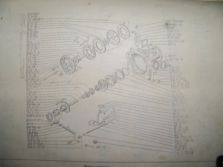

Tak to wygląda w katalogu części. Pozycja numer 21.21.116. Tylko chyba jest błąd w opisie bo nie mogę jej znaleźć na liście części.

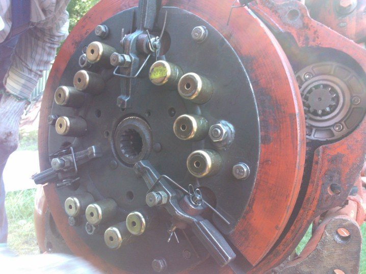

Rozpołowiłem w sobotę ruska i przyczyną braku napędu pompy okazały się nity na docisku, a raczej ich brak.
Nity pomiędzy dociskiem a wielowypustem w który wchodzi łacznik o dziwo nie zerwały się tylko powypadały - tak jakby słabo były zanitowane - zdjęcie poniżej.
Docisk był wymieniany niecały rok temu, więc zawiozłem do reklamacji, a póki co wstawiłem stary docisk - na razie jest OK.
