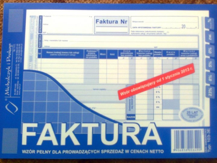

Ja dzisiaj złożyłem dokumenty do przejścia na vat od 1 kwietnia. I tu mam pytanie bo bede miał zaraz sprzedaż a niewie na jakim druku faktur. Może ktoś wstawi jakiś link z e wzorem faktury, niby będzie mnie rozliczać biuro ale jest troche niekumate i nie moge się dogadać.
Jak chcesz pisać ręcznie, to poproś o bloczek faktur od cen netto. Przyjemniej się nim posługiwać. Ale raczej skorzystałbym z rady Kolegi powyżej. Poza tym nie wiem co to za szemrane biuro, co nie potrafi Ci doradzić w kwestii Twoich obowiązków. Chyba bym poszukał innego :)
Biuro polecił szwagier bo bierze połowe co inne i prowadzi je extra babka,i on jest zadowolony z tym że to nie rolnik . Ja musze sam też się troche orientować w temacie a jak bedzie to sie zobaczy. Zakupiłem taki bloczek faktur ocencie czy dobre [ orginał + kopia] Jeśli dobrze zrozumiałem to orginał dla kupującego , kopia do biura ,a czy ja też musze jeszcze dla siebie mieć kopie?
OK . DZięki Ale jeżeli w przypadku kupna dajmy nato cielaka od rolnika RR to ja mam mu wystawić fakture vat RR i przelać kase na konto zgodnie z terminem? jeśli tak to musze jeszcze mieć bloczek faktur vat RR.?
