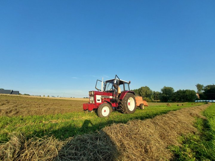

Jeśli trafi się w miarę niezniszczony egzemplarz to posłuży  ,mój pracuje z każdą maszyną od pługa po prasę i jak na razie bezawaryjnie  na zegarze jedyne 8 tys mtg
Części są dostępne i nie są tak słabej jakości jak do ursusa
