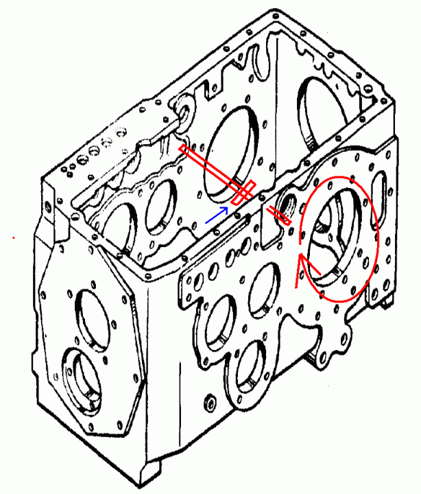

a co gdyby spróbować wyjść ze skrzyni od góry? myślałem o tym aby na jedno z 2 tylnych kół dać koło zębate a na nie wałek z 2 łożyskami przykręcić do skrzyni (tam gdzie sie montuje dekiel skrzyni. po prostu dłuższe śruby w paru miejscach ) i z jednej strony zrobić połączenie z wałkiem i mamy gotowe wyjście. Podlogę da się podnieść więc sie zmieści i powino się również zmieścić nad zwolnicą
Hmm... dobry pomysł. Wyciąć w pokrywie tylko dziurę na zębatkę, wałek od trajzygi i dalej już na przód. Jest tylko jedno ale, w tym miejscu co chciałbyś wyjść z napędem jest oś hamulców. Widzisz ten wystający pręt za tym niebieskim (mocowaniem). To jest oś hamulcowa na przestrzał na drugą stronę. Trzeba by było przerobić hamulce. Ale myślę że pomysł dobry.

Jest jeszcze jedna możliwość. Po ściągnięciu plecaka (podnośnika) pokazuje się okienko rewizyjne wprost na tryb który wyprowadza napęd, wystarczy zrobić wytrzymałą skrzynke z przekładnią która wyprowadzi napęd z tyłu skrzyni a plecak zamontować dłuższymi szpilkami przez wykonaną skrzynke aż do skrzyni> Minusem jest to że nasz tył przesunie się z 20cm dalej a plusem to że bez wiercenia i kombinacji zrobimy wyjście ze skrzyni (oczywiście w każdej chwili można by było ją zdemontować). Oczywiście ten nasz "dodatek" musiałby być dość silny aby wytrzymać ciągnięcie przyczepy itp. Jeśli chodzi o przód to wybrałbym most od Mtz 82 ponieważ ma bardzo dobry promień skrętu oraz raczej bez przeróbek pasuje na belke przednią
Komentarze mile widziane gdyż mam skrzyie od ruska wolną (wyrwało mi szpilki) i na niej coś pobróbuje spasować oczywiście troche póżniej bo fundusze dopiero zbieram. Co wy na ten pomysł ?

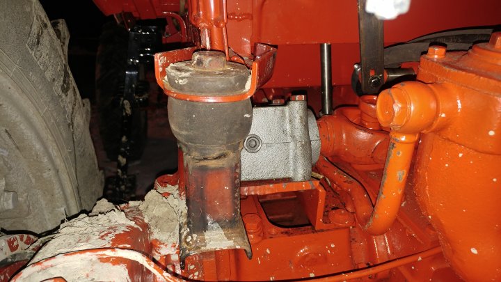

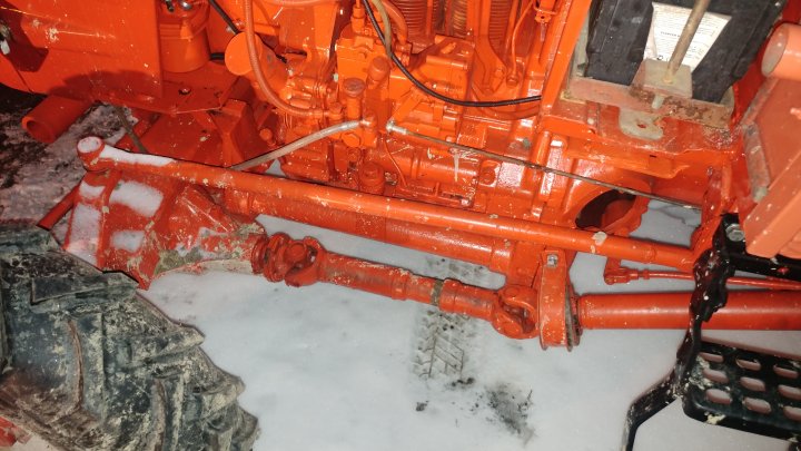

Nie moj. wystawiony na aukcji ol...wyglada na to ze ktos zrobil tak jak pisal kuba1111. Most od Discovery tylko jestem ciekaw przystawki. Hamulce sa przerobione na hydrauliczne, ten co to zrobil zasługuje na dobre piwo. wszyscy mowili ze nie idzie a wyszło jak z c330 ze Polak potrafi
