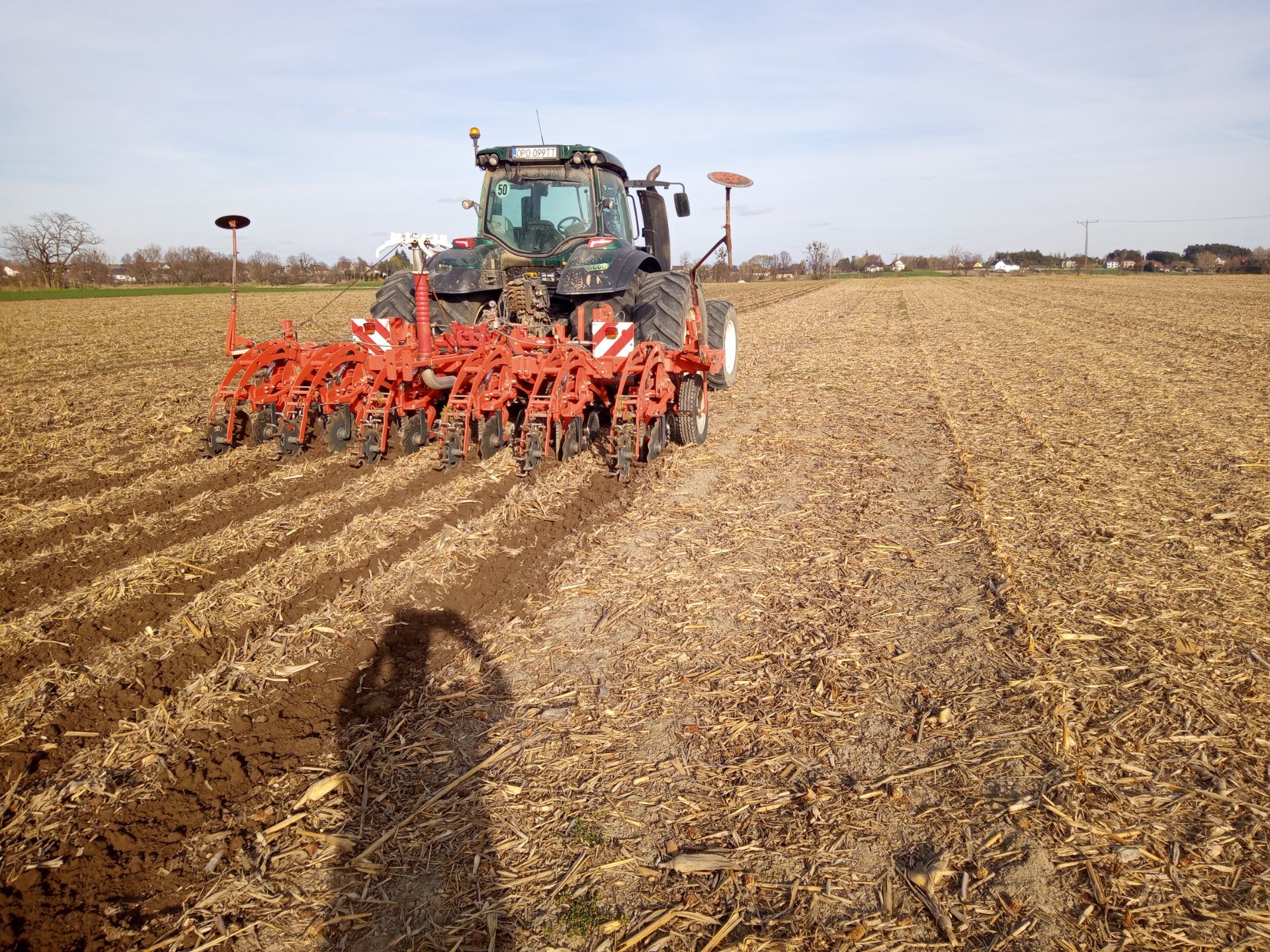

Z drutowym na 35 cm bez problemu oczywiście nie w bagnie a siewnik ST zależy jaki ile redlic i jaki kształt zębów a do QQ na 25cm 30cm  ST też idzie wprawdzie doładowany podniesiony na 190 ale przyczepność nadrabiam bliźniakami nawet ciężarka nie trzeba -jedyny problem to dojazd na pole bo to 3,40  m szerokości
