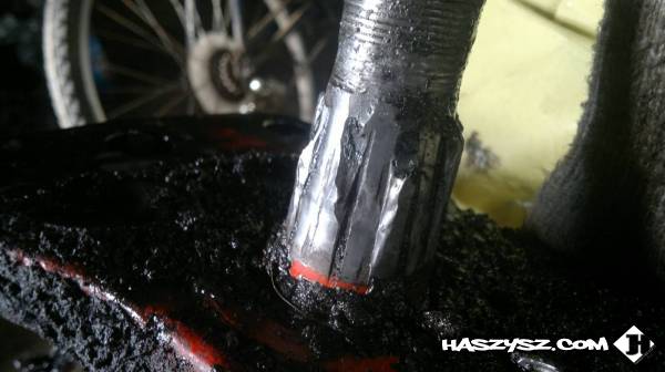

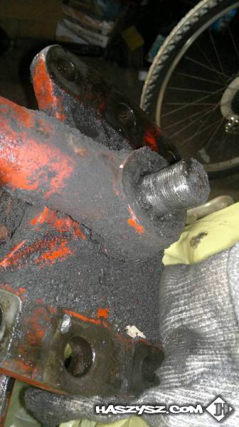

Witam. Jako zapalenic MTZ (ruskiej masziny) witam was wszystkich. Piszę z powodu małego problemu mojego niedawno kupionego MTZ82. Otóż chciałbym założyć Orbitrol do MTZ-a ponieważ kolumna raczej jest w słabym stanie ponieważ ostatni właściciel doprowadził go do stanu.... dlatego chcę założyć orbitrol. Tutaj są zdjęcia kolumny jak ona wygląda przy wąsie dolnym gdzie jest wiloklin i drązki przychodzą niedość że jest zerwany gwint to wieloklina już prawie nie ma:

Jeśli chcesz zostawić dwa drążki to musisz wymienić jedynie jeden wąs. Ten lewy. Z tym że są one podłączone do wąsa w którym masz wywalony wieloklin. Jeśli tak zrobisz to będzie działała blokada automatyczna. Przypadkiem mam gdybyś chciał. Jeśli chcesz jeden drążek łączący koła musisz kupić wąsy nowego typu. Siłownik C50 są na allegro z nawet podanymi wymiarami.

Wiesz co raczej przejdę na jeden drązek bo tylko dwie końcówki a nie 4 a tym bardziej i tak bym musiał kupić 4 bo były też wywalone i jeden drązek bym musiał kupić bo koncówkę gościu przyspawał do drążka. Tylko teraz jak będzie drążek jeden to zaś będzie się opierał o ramę :( A powiedz mi z tym spawaniem co trzeba uchwyt siłownika przyspawać do przedniego mostu to trzeba wszystko wybeweszyć z powodu spawania a dokładnie temperatury. Aha i jeszcze jedno czytałem w tym temacie że trzeba gdzieś blachę 10mm a moja spawarka obsluguje do 6mm nie wiesz jak temu poradzić??

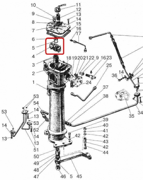

Koledzy a ten wąs co trzeba wyrzucić z serwomechanizmu co nie będzie automatycznej blokady jak on wygląda bo na pewno się znajduje w środku serwa. A pompa i siłownik to już nie wiem czy pompę 160 czy inna i tak samo siłownik c50 czy c63 jaka będzie różnica???
Jak odkrecisz ta pokrywe co wlewa się olej do serwa to zobaczysz ten was...taka półokrągła zebatka połączona z wałkiem orbitrola.wałek orbitrola też będziesz musiał kupić bo ma inne frezy.,..mi facet co miał serwis mtz i prowadzi sklep doradził taki zestaw jak pisałem...tak jak mówie na wolnych obrotach palcem zakrecisz w miejscu także nie ma porównania. teoretycznie siłownik c 63 powinien być jeszcze lepszy ale czy tak by było to nie wiem, cena też dużo droższa...
