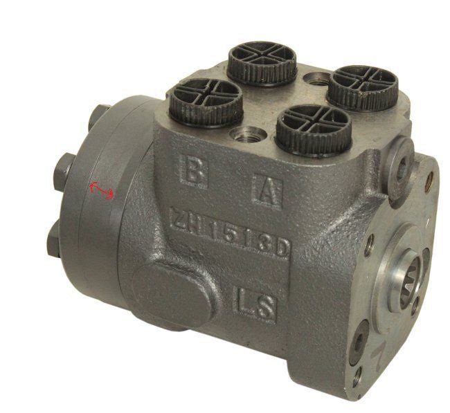

jak sprawdzić oznaczenia jaki mam orbitrol założony?

Jeśli orbitrol nie ma opisu od biedy idzie poznać po grubości tej części dokładnie geotorowej się nazywa.
Im większy ta cześć jest grubsza.
