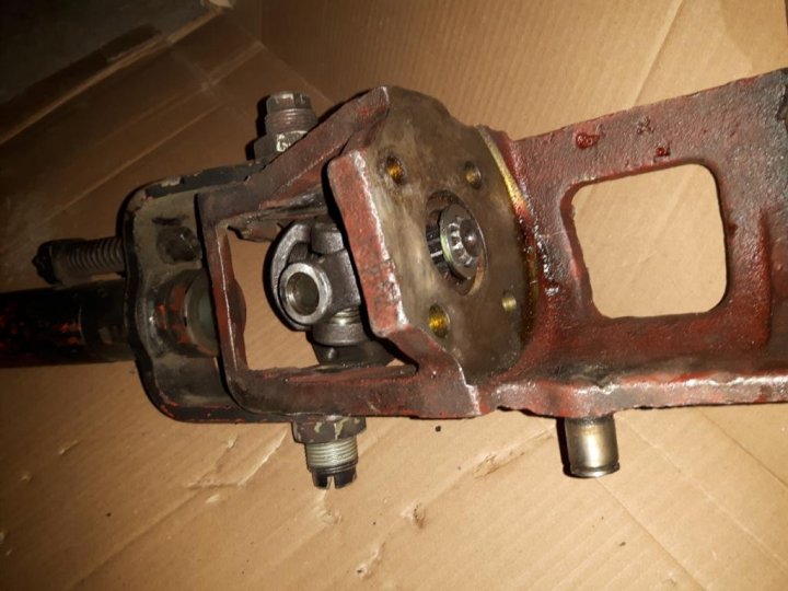

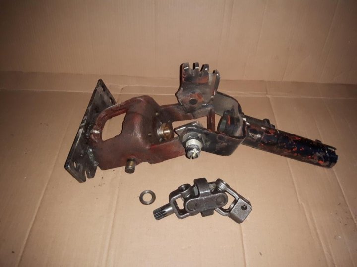

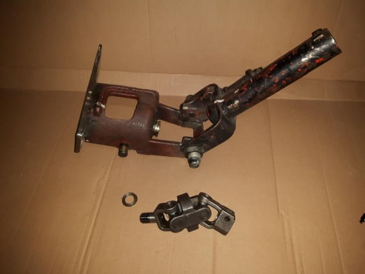

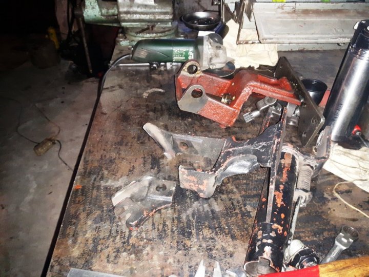

Jestem w trakcie takiej przeróbki.
Po konsultacjach na agrofoto oraz przymiarkach myślę ze najlepiej kupić nowy wspornik orbitrola (ok. 100 zł)  i wspawać w niego cześć starej kolumny kierowniczej tj otwory i grzebień do regulacji kątowej kierownicy. Potrzebny jest jeszcze krzyżak podwójny (ok. 100 zł) i tulejka wspierająca wielowypust na końcu krzyżaka (tokarz dorobił mi ja z mosiądzu za 50 zł ;[
Ja planuję jeszcze przesunąć kierownicę centralnie w oś traktora, ale do tego trzeba usunąć ten rozdzielacz pod kierownicą (orbitrol koliduje z góra rozdzielacza i jego przelewem)
W planie mam jeszcze skrócić oś kierownicy, aby nie trzeba było tak wysoko unosić rąk.

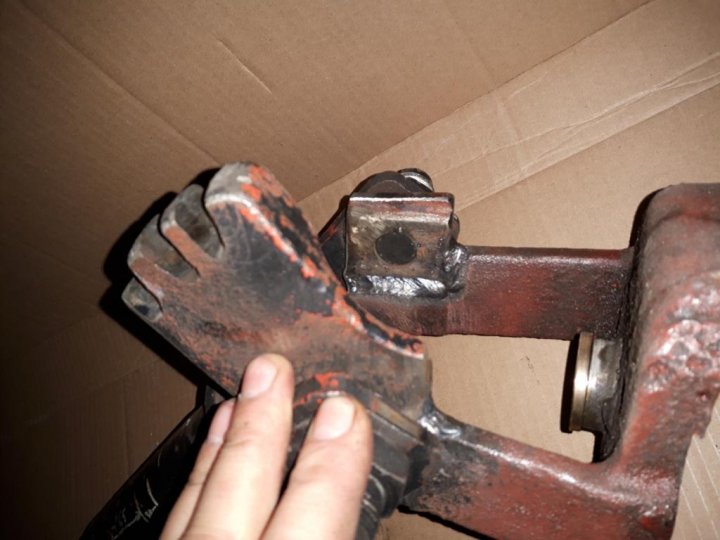

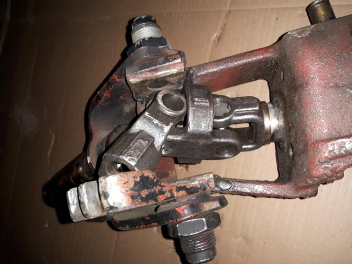

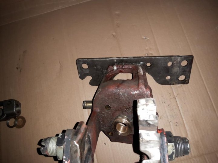

Ucięta część ze zdjęcia jest wspawana w nowy wspornik orbitrola (ten czerwony)

Ja to serwo, jak jeszcze miałem to podobnie udoskonaliłem, z tą różnicą że nie dałem podkładek, tylko obudowa była stoczona po chyba 0.8mm. Jak chcesz być zadowolony z orbi, zainwestuj w dobry orbitrol, żeby skręcać z pełną łyżką, w miejscu na wolnych obrotach.
Jak możesz to porób więcej zdjęć :)
Jeszcze gorące :)
Też kombinowałem zęby założyć orbitrol bezpośrednio na os kierownicy, ale musiał by on być na sztywno. Ewentualnie trzeba by dorobić jakąś wahliwą ramę. Ostatecznie zrobiłem tak jak powyżej.
