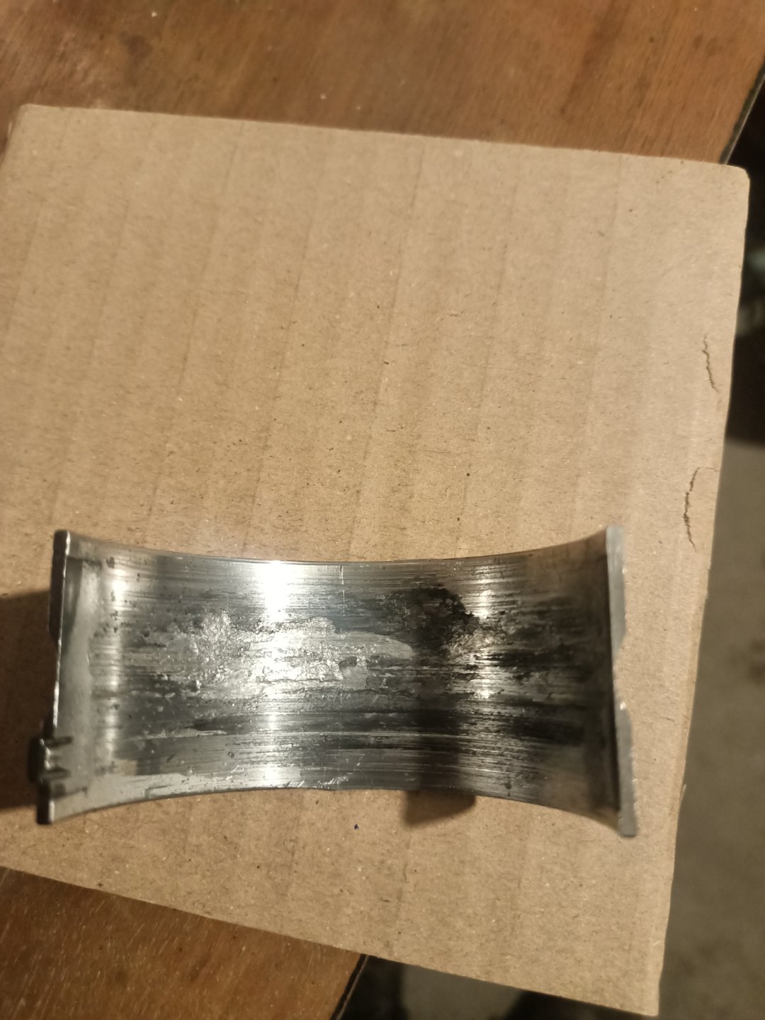

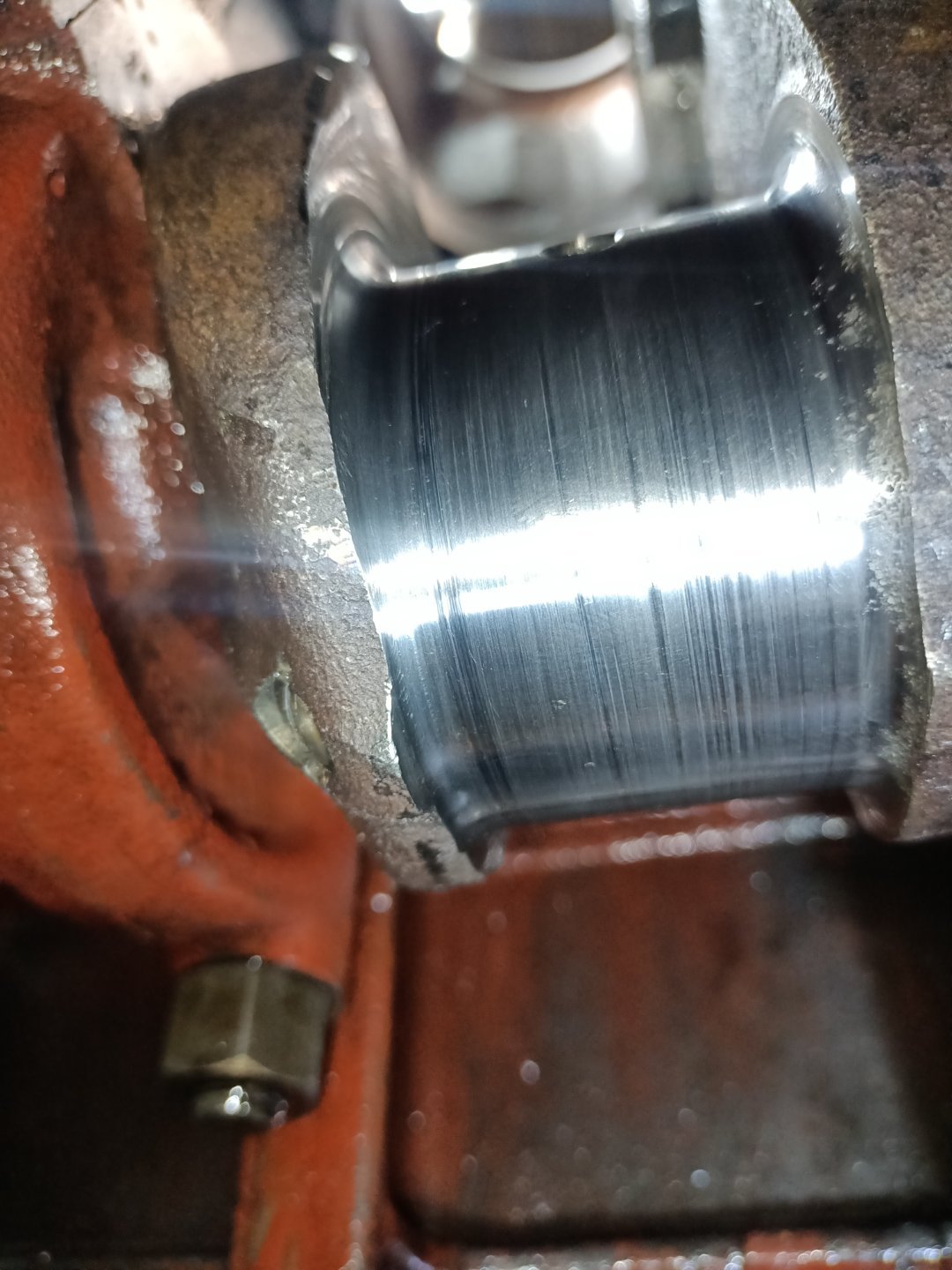

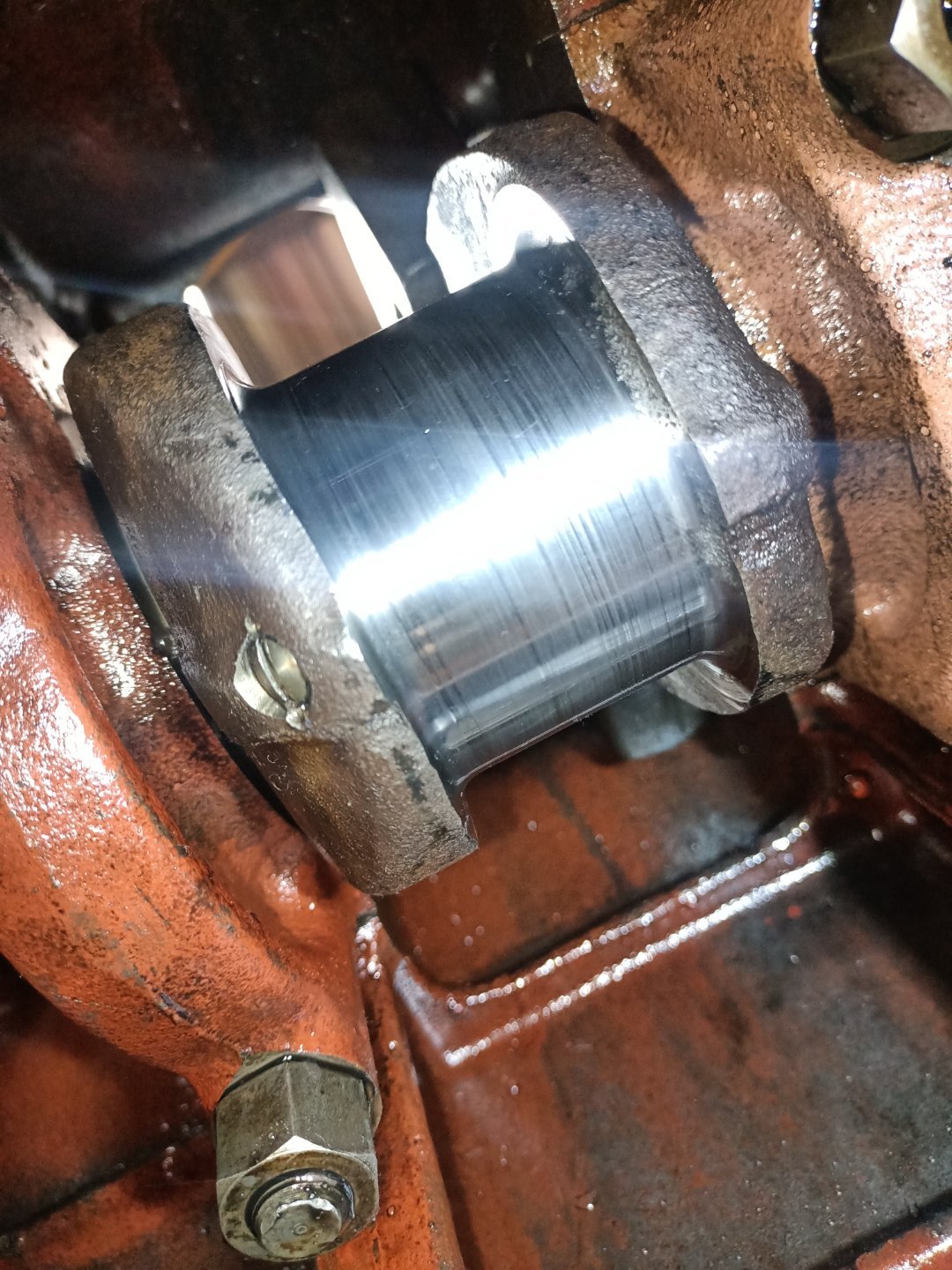

Doradzcie czy to objedzie dajac nowe panewki czy nadaje sie do szlifu, na 4 cylindrze takie rysy na wale, roznica pomdzy gladka powierzczhnia a gdzie rysa jest tak od 0.05 do 0.1.

Panewka wygląda słabo, osobiście robiłem szlif w 7211 w 2024 też podobnie wyglądał, koszt szlifu wału to 600zł, regeneracja korbowodów za 4 szt wyniósł 350zł, regeneracja głowic 1000zł za 4 szt.
Jeżeli silnik wymontowany to szlif a jeżeli tylko  zdjęta miska to bym zaryzykował założenie nowych panewek jeden dzień docierania na niskich obrotach no i oczywięcie ciśnienie oleju musi pozostać na gorącym co najmniej 3 bar -chyba że sprawdzałeś porzed rozebraniem
Bo tak naprawdę to czysta panewka nie dotyka wału tylko poprzez film olejowy a rysy powstają z braku smarowania lub paprochów jeżeli  -jeżeli krawędzie panewek i wału nie są zbytnio przytarte to film olejowy będzie się utrzymywał pomiędzy panewką a wałem
wyciąganie wału to już grubsza robota i jeśli już jest blok wyciągnięty  to robi się już całość łącznie z tulejami itd

Fajny haziel, chyba go ktoś przytarł.
I jeszcze wygląda to jakby jakies poprzeczne rysy a jak pekniecia to jeszcze sie okaże ze wał na złom.
Objedzie to jeszcze jakiś czas?
