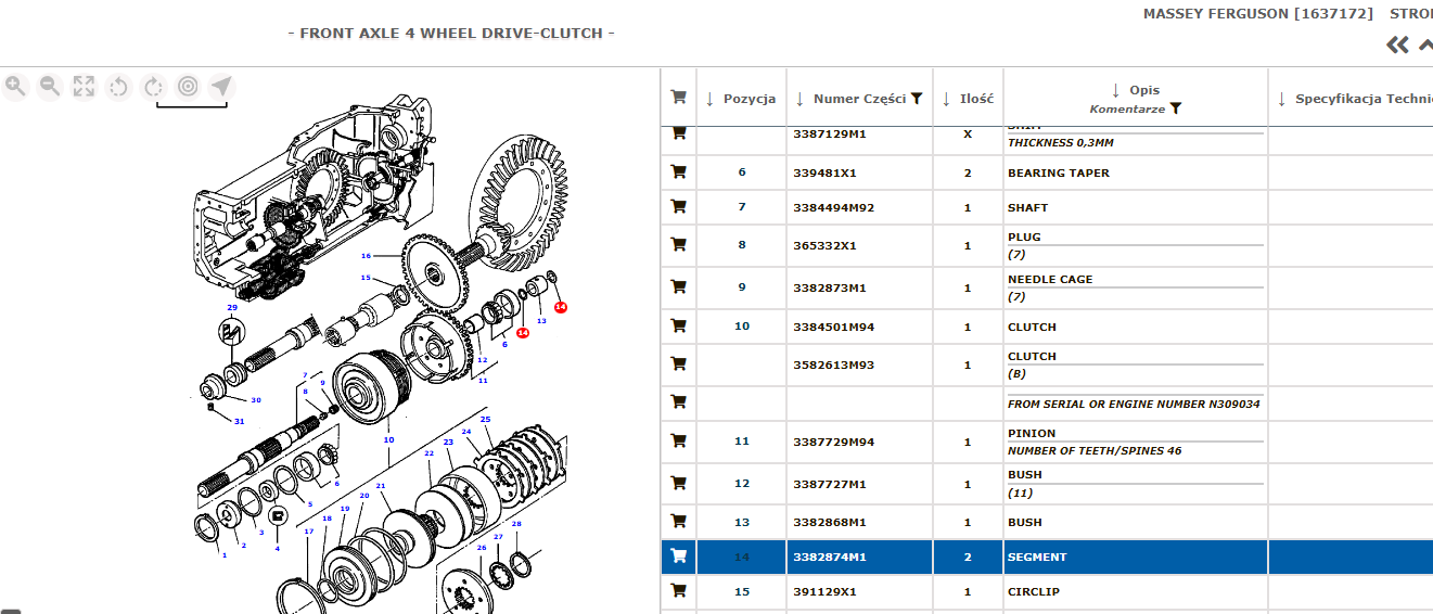

Witam zakupiłem ciagnik massey ferguson 3070  i na samym początku ślizgał  przedni naped wymieniłem uszczelniacze na koszu od przedniego napędy i też tarczki z blaszkami o od tej pory cały czas jest włączony naped czytam coś że jest jakaś regulacja szczeliny kosza czy ktoś coś takiego naprawiał???
38 minut temu, lukbold napisał(a):
Pierw to se kup książkę napraw bo nawet nie wiesz na jakiej zasadzie to działa. Rozwaliłeś elementy nr 14 bo tulejka 13 jest do wymiany
Używasz jakiegoś katalogu online ?
W zasadzie to nie wiadomo co wymienił. A te pierścienie z zamkami to faktycznie jest zasadzka.
No domyślam się że rozebrał sprzęgło, co widział to wymienił a o czym nie wiedział to zostawił i są efekty

https://apb.agcocorp.com/ tylko loginy u dilera trzeba ogarnąć lub https://parts.agcocorp.com/us/en/apbsearch/model?fbclid=IwAR1L2kFzPluXE0dNsr4H3YWUKH8JmBWBL7YDYCfTNExZ3_7xUv2xB1DJsps mniejsza funkcjonalność no ale przeważnie wystarczy

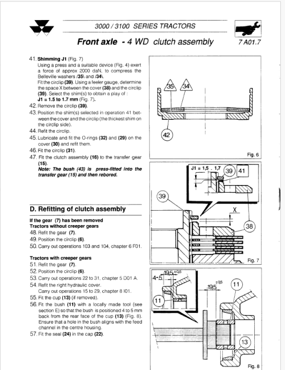

Ja tam tarczek nigdy nie regulował. Ile było podkładek pod tym mniejszym segierem kosza? Trza by poszukać procedury ich dobierania ale podejrzewam że to o pomiary siły się będzie opierać. Jedynie się zastanawiam czy można sprężyny w koszu odwrotnie założyć i czy wtedy tłok da rade je ścisnąć aby napęd rozłączyć
Podkładki  były  2sztuki tylko pytanie jak siła nacisku powinna być do regulacji  sperzyna została założona tak jak była i też w katalogu oglądałem jsk powinna być

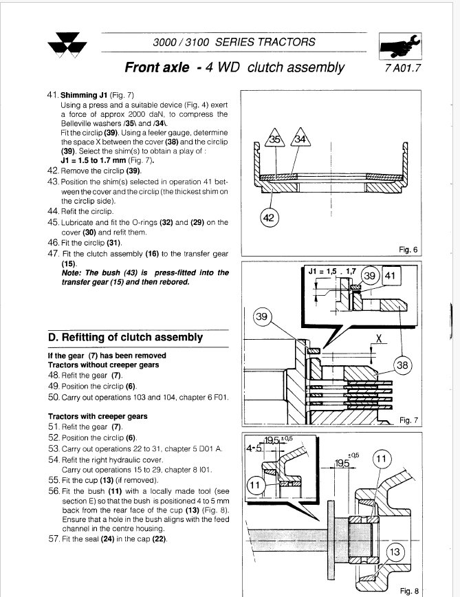

Masz ścisnąć sprężyny siła 2000daN (z tego co wyczytałem odpowiada to naciskowi 2t) i pod segierem masz uzyskać 1,5-1,7mm luzu
Tak tylko jak to wiliczyc ten nacisk w tony ??
tego Ci nie powiem. I tak wpierw trzeba sie skupić na tym tam w ogóle olej dochodzi a najlepiej , czy są spadki ciśnienia na magistrali i wiadomo wtedy czy jest to szczelne
