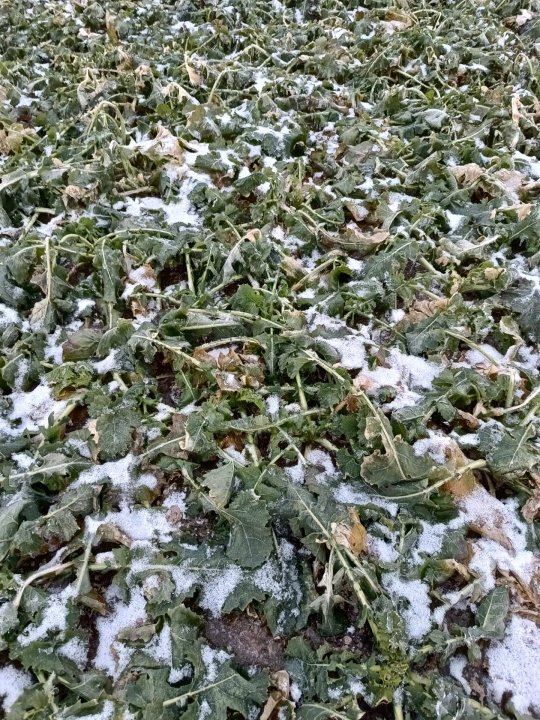

Brak wschodów, bardzo sucho, są miejsca że jest 5 szt na m2 są i takie że jest 25 tylko malutkich średnica rozety 10cm. Ale brałem je do domu na watę to puszczają zielone listki ze środka.
miałem już podobne rzepaki 3 lata temu, tylko że hybrydy, dobry rok się trafił to plony na poziomie 3,3-4,05t/ha.
no i używałem wtedy improvera wczesną wiosną.

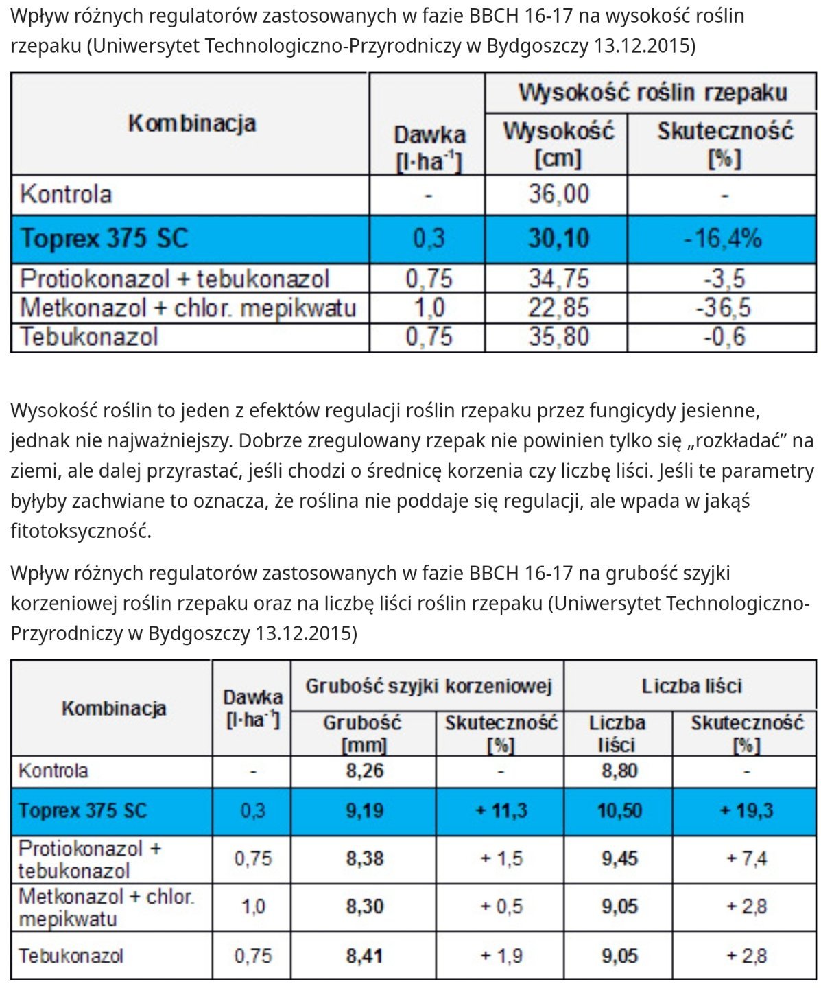

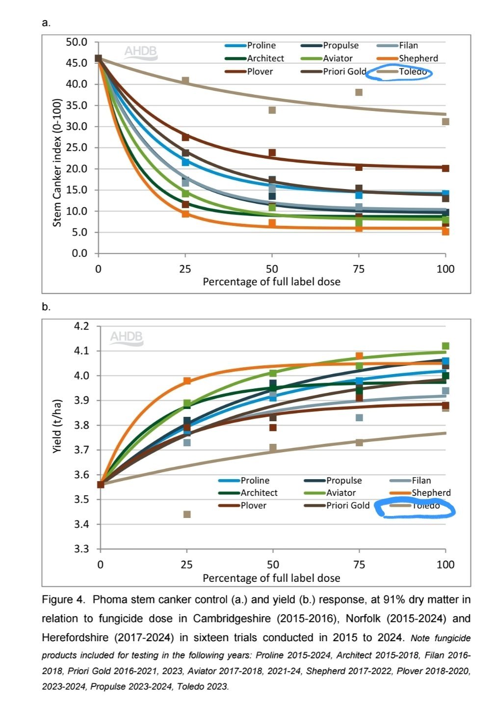

Tebu na t1, nie jest najlepszym rozwiązaniem. Tu pokazane jest ze dla pełnej dawki vs priotio można stracić 250kg plonu (produkt toledo)
Dodatkowo wrzucam screen pokazujący ze regulacyjnie też szału nie ma. Co prawda to badania regulacji jesiennej, ale zawsze.
Jak koniecznie chcesz iść w tebu to zainwestuj te 40zl i dodaj 150g priotio. Jak obniżysz dawkę tebu, to cenowo będzie ok a grzybowo znacznie lepiej.
