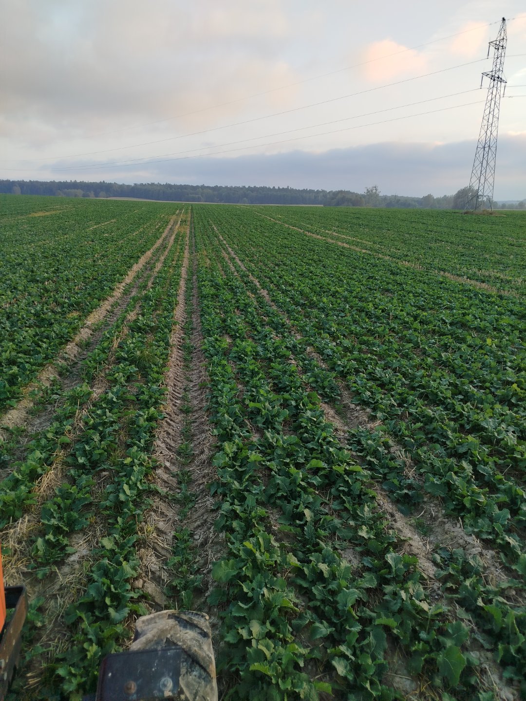

54 minuty temu, yacenty napisał(a):
plac jeden ok 10m razy szerokość belki.
umyłem, poszło 200l wody z płynem do mycia, bełtał się 10 minut, po czym całość poszła przez dysze.
Później w trybie obiegu belki, a mimo to jak ruszyłem na polu to tak pięknie przyjarało.
Bo nie powiesz ze taką robotę zrobił środek na samosiewy :P

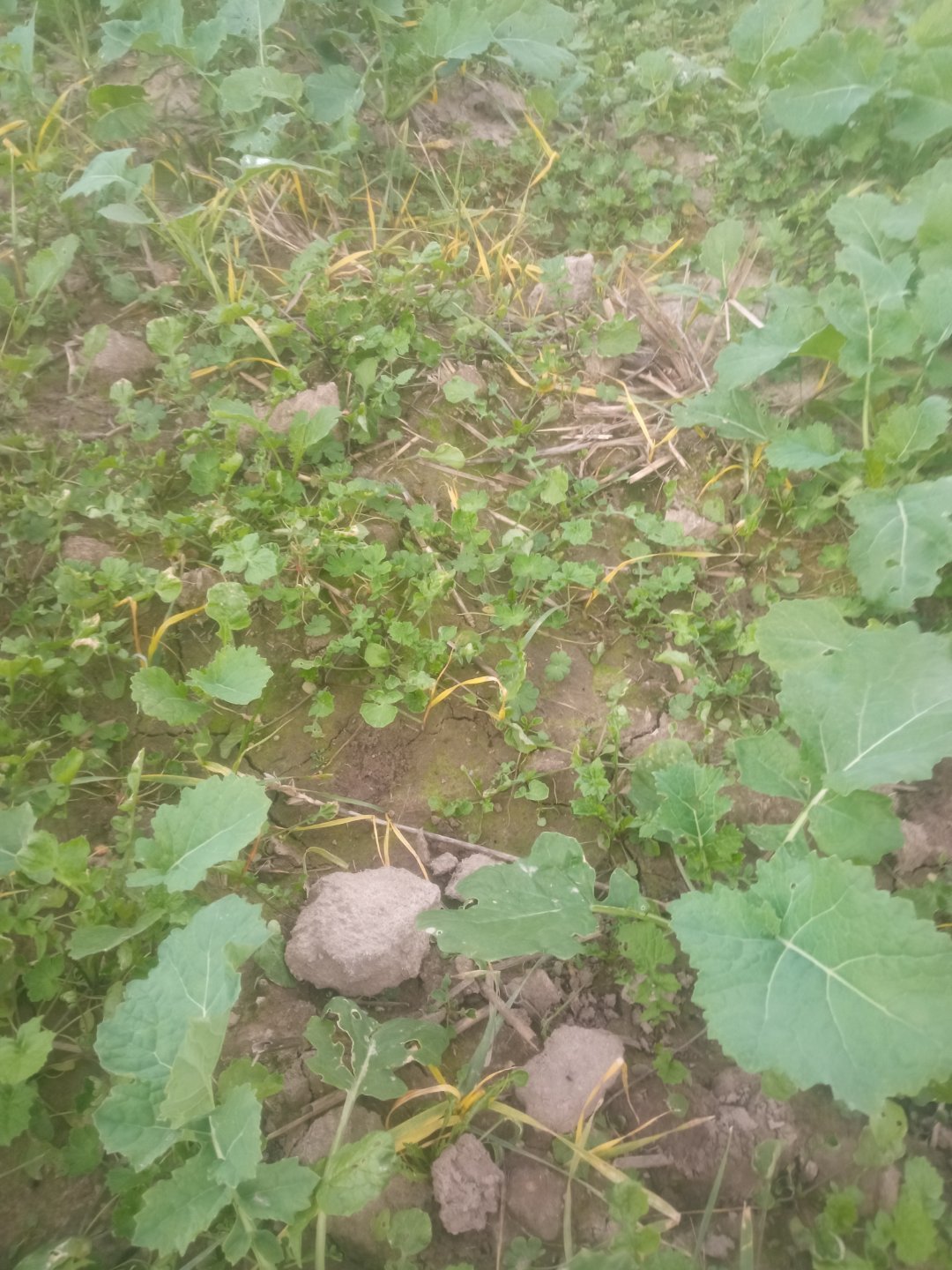

16 godzin temu, yacenty napisał(a):
samosiewy rzepaku, niby poszło 200l ze środkiem do mycia opryskiwacza przez dysze, ale widać trzeba było jeszcze raz samą wodą przepuścić układ
Kiedyś po oprysku grandstarem opryskiwacz płukałem 4 razy wodą i pojechałem w  rzepak. Początek rzepaku był spalony, bo nie  wypóściłem z lanc wody na miedzy,  zrobiłem tak 2 razy.
Teraz jak płucze to z  6-7 razy przepuszczam  z  czego 3 razy z ACZE z  wybielacz  z sklepu, ostatni raz bor wlewam  i na miedzy jeszcze wypószczam z  lanc.
Wy to jacyś przewrażliwieni jesteście z myciem tych opryskiwaczy. Wypuszczam co zostało jakieś parę litrów, włączam pompę na wypuszczanie, wypluje co w mniej było. Wlewam 100 litrów, płukanie beczki. Wypuszczam przez pompę. Drugi raz to samo. Wlewam trzeci raz 100 litrów i wypuszczam przez belkę. I jeszcze nigdy nic nie przypaliłem tak żeby zostało mi z poprzedniego oprysku.

wiesz, wyszedłem z założenia ze skoro mam obieg cieczy i przelałem 200l wody z chlorem przez belkę to będzie ok, ale jak widać nie było :(
Mogło na filtrach byc, wtedy obieg raczej nie pomaga zbytnio.

Wyszło mi jedna ścieżka opryskiwacza od sąsiada co miał kartofle. Czym to sensownie poprawić. Poszło 0.25 navigatora + 1.6 metazachlorem jak rzepak miał 4 liscie. Navigatora cos jeszcze mam ale nie wiem czy on da rade

ale przeszło 200l cieczy przez dysze, więc filtry sekcyjne i filterki powinno wymyć, co ciekawe spalone raptem 8-10m po ruszeniu opryskiwaczem. Na szczęście.
Jak jest obieg cieczy to wydaje sie niemożliwe
  • Root Admin
Też tak myslalem
Druga opcja wysoki wydatek graminicydu na starcie, ale to nieeakne
