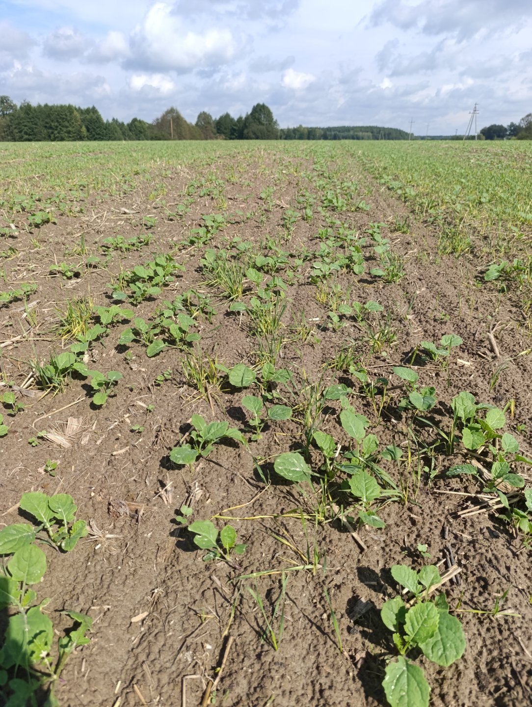

Dzis w nocy u nas popadało  fajnie.  Plan mam na jutro ruszyc z graminicydem. Głównie na uwrociach mam tego sporo. A tak na polu to z rzadka.
Ale rzepak ma juz 2-4 liscie wiec  dam 1 l labradora.

Jak nie masz samosiewów to czekaj. Te środki działają przez lisc
no tylko samosiewy pszenicy wyszły. głównie uwrocia sa zielone. Ale rzepak tez rośnie.
Musisz ocenić ile ich jest.
Daj fotkę i uwroci i środka pola

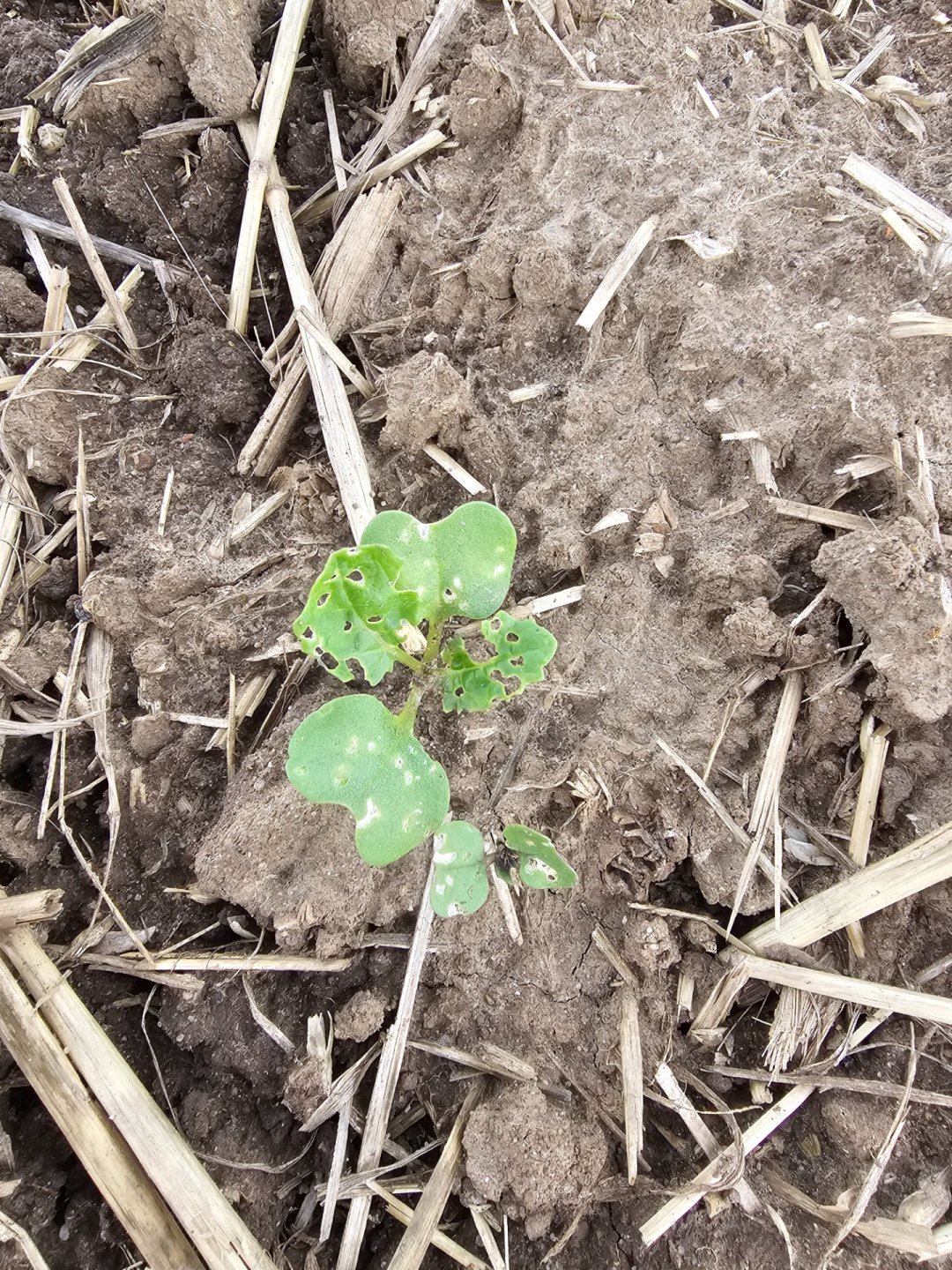

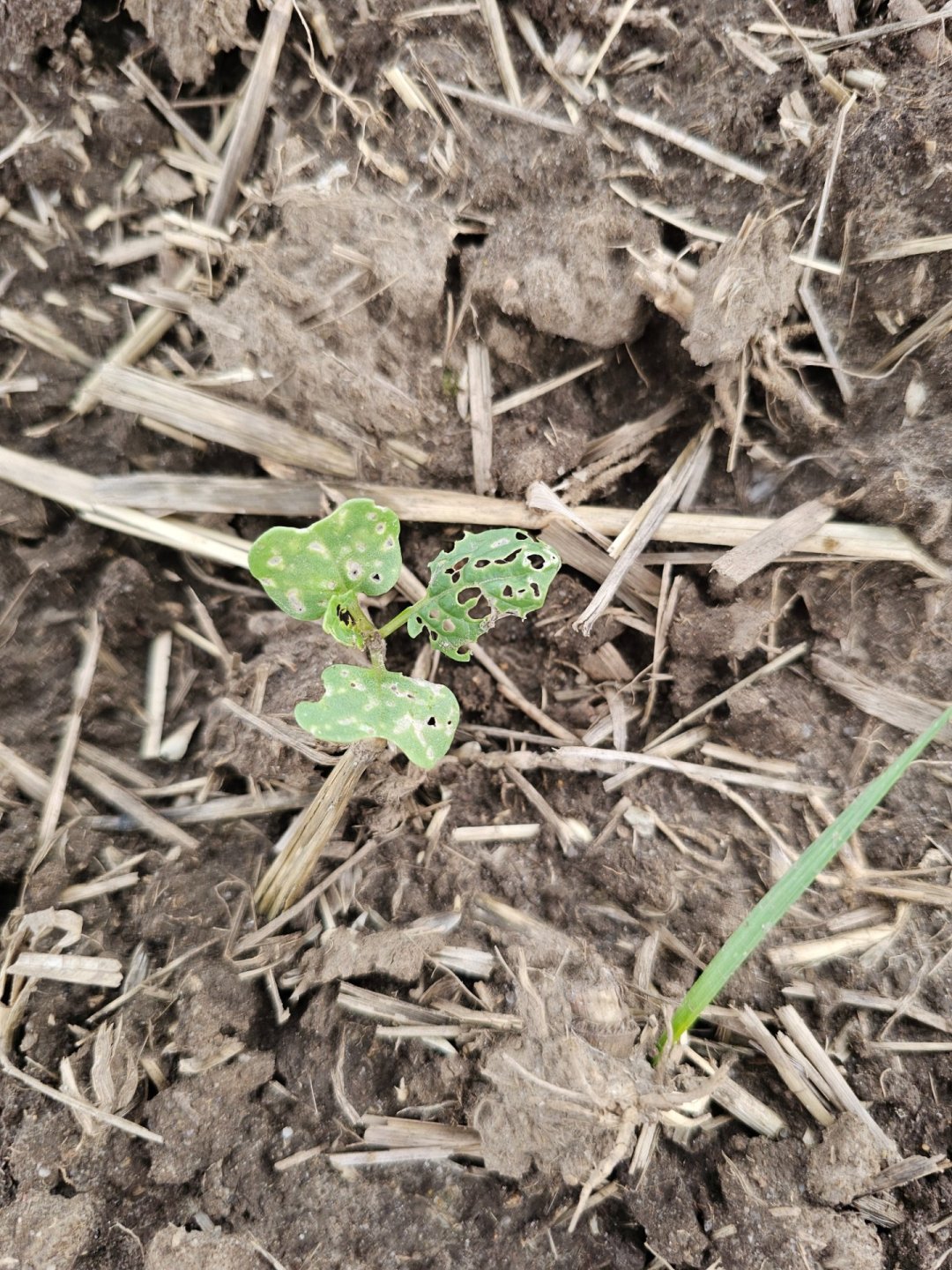

Myślę że na pchełkę podziała. Siedzi w ziemi, więc jak mały deszcz przepłucze lekko w profil to nawet na plus. Obserwować czy jest żer i żółte naczynie.
Dzisiaj byłem sprawdzić to pchełka leży na ziemi nieżywa. Pytanie jak będzie z tym układowym, czy dobrze wszedł w roślinę. W tym roku tragedia, rzepak tak zjedzony, ze aż strach myśleć. A sasiad po drugiej stronie wioski ma samosiewy rzepaku i nawet dziurki nie ma ... Jak to jest ? Moze te zaprawy to wabią...

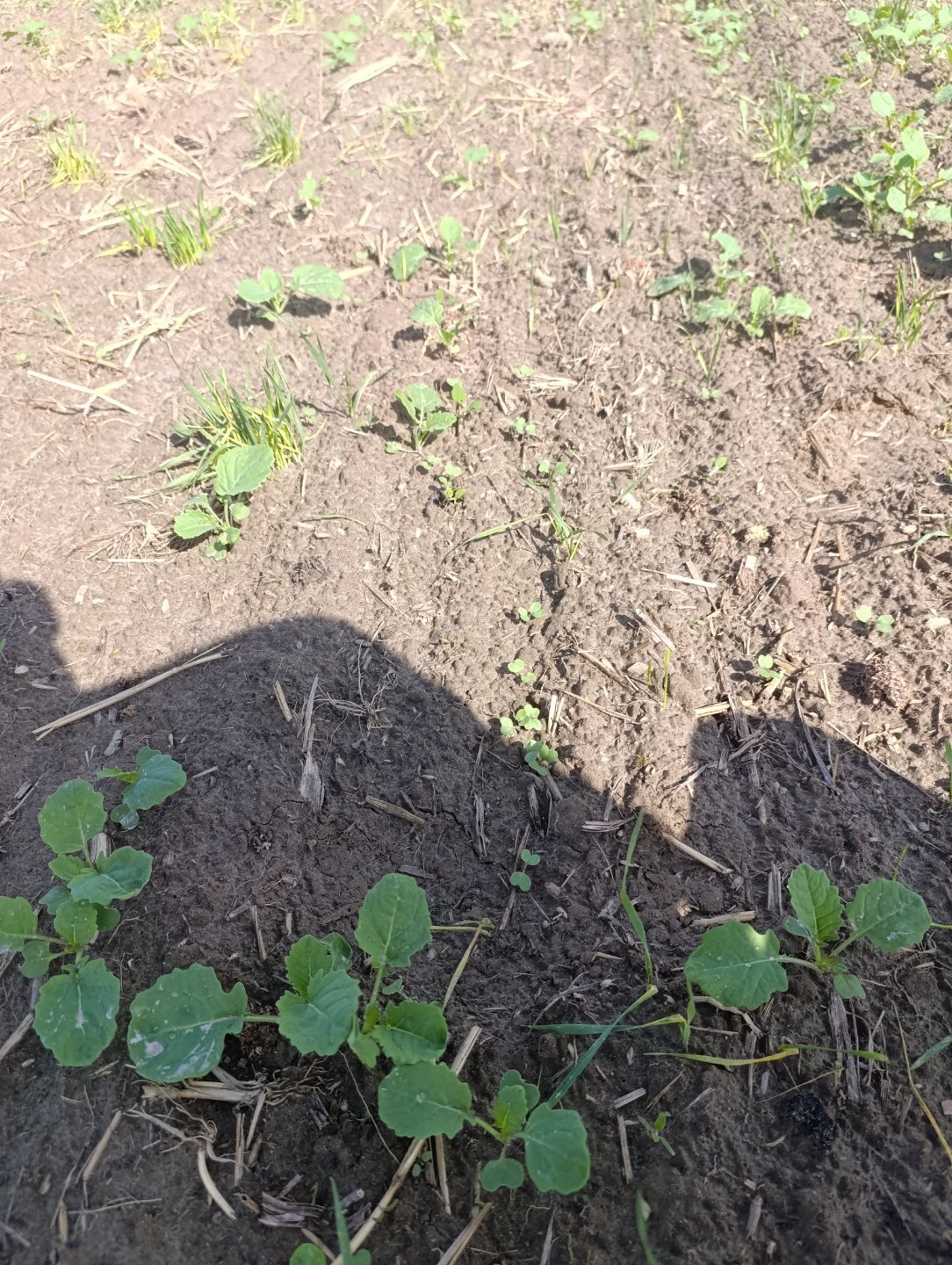

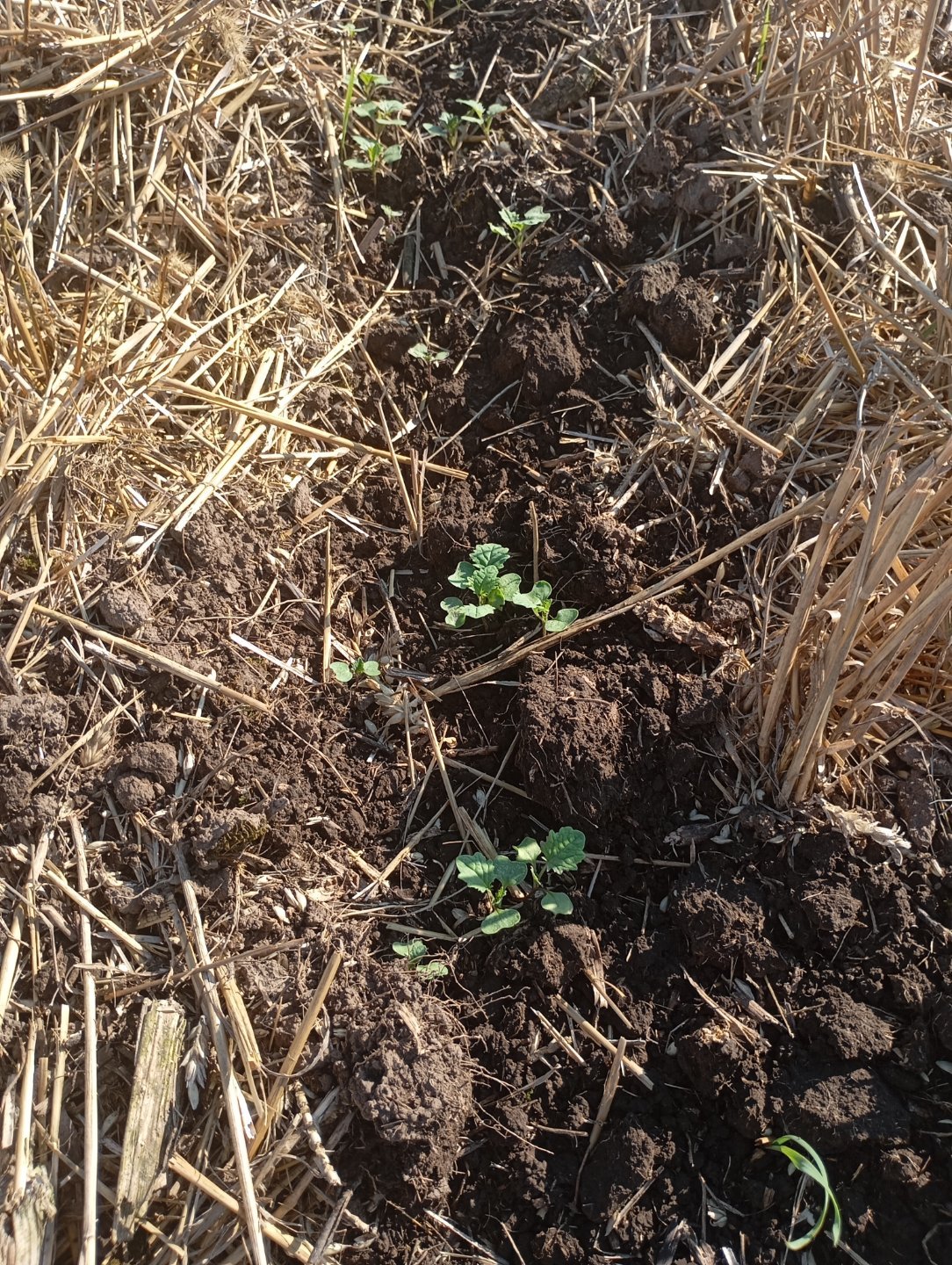

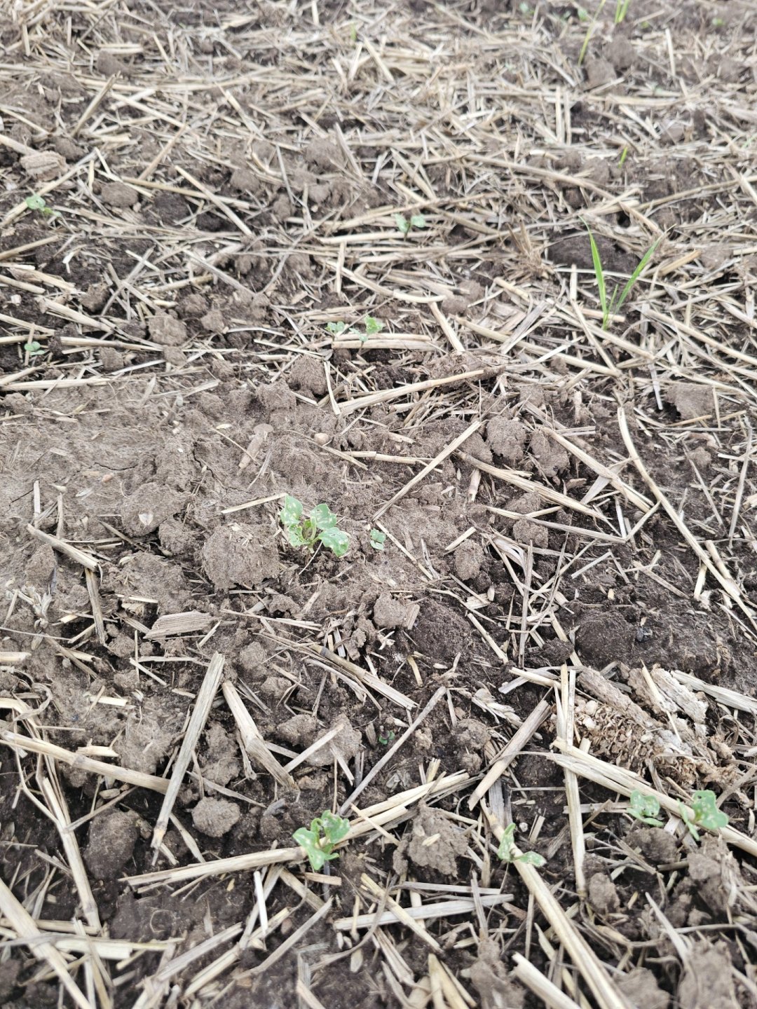

Dziś 2-tyg od siewu na 1 zdj jest tego może z 25 % a zdj 2 niecała doba od deszczu i jaki korzonek już ma. Jakby nie popadało to tragedia by była a tak zobaczymy za kilka dni. Regulacją się nie martwię bo karła mam aby tylko obsada była bo może być tak że niektóre kiełki uschły po zasianiu.
