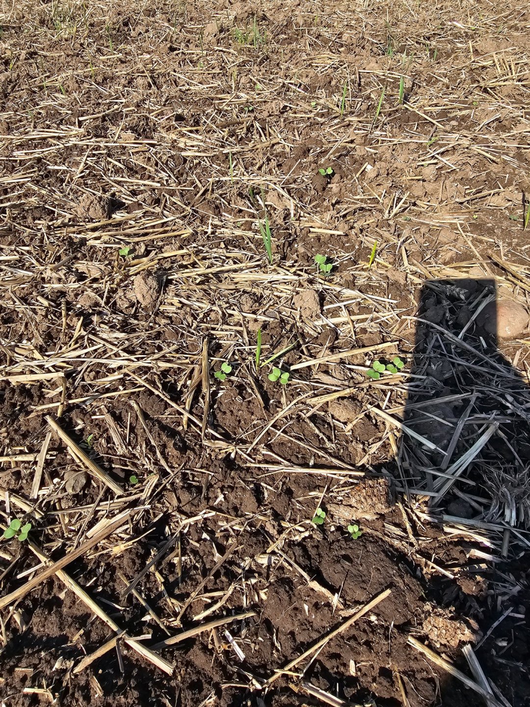

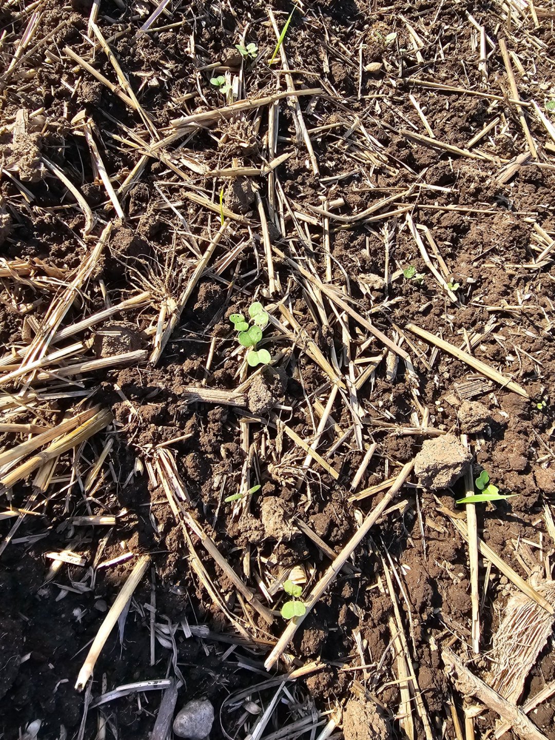

14 dzień od siewu - Dk Excited
Czekamy na deszcz  cierpliwie ale znajduję powoli nasiona które próbowały kiełkować lecz uschły.
Pęknięta skorupa i zasuszony kiełek.
Ten ze zdjęcia jeszcze walczy
Normalnie w w tym terminie planowałem regulację
Jakby był to  mój pierwszy rzepak to bym przesiewał ale tu nawet o tym nie myślę bardziej martwi mnie jak podejść do regulacji bo plantacja strasznie nierówna. Pierwsze rośliny pokazują zaczątek 3 liścia, a niektore kiełkują.
Caryxem to go tylko dobije :)
Zaprawa też za chwilę przestanie działać, a nie bardzo jest i powierzchnia do pryskania na insekty.
Sucho to raz ale dwa że Excited jest zaprawiony dodatkowo cynkiem. Wyrywając młode siewki pierwszy raz widzę tak rozbudowany system korzeniowy w tak małej roślinie ale nie wiem czy ten mix Buteo,Scenic oraz Cynk nie powoduje jeszcze słabszych wschodów ( większa ilość wody potrzebna do skiełkowania )
Dobrze, że  nie pokusiłem się zostawić słomę bo to wgl. była by katastrofa
Edytowane przez Lubeelskirolnik

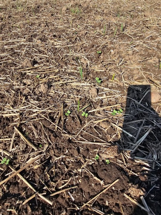

Ja mam na części podobny problem tylko u mnie wygląda tak jak by ścieżki były non stop robione. Sucha Ziemia za kołami ciągnika sypała się. I mnie większy ma 3 liscie a ten za kołami kiełkuje coś lub będzie bo nadają deszcz teraz. Myślę nad Toprexem lub dawkami dzielonymi
Tak u mnie wyglada

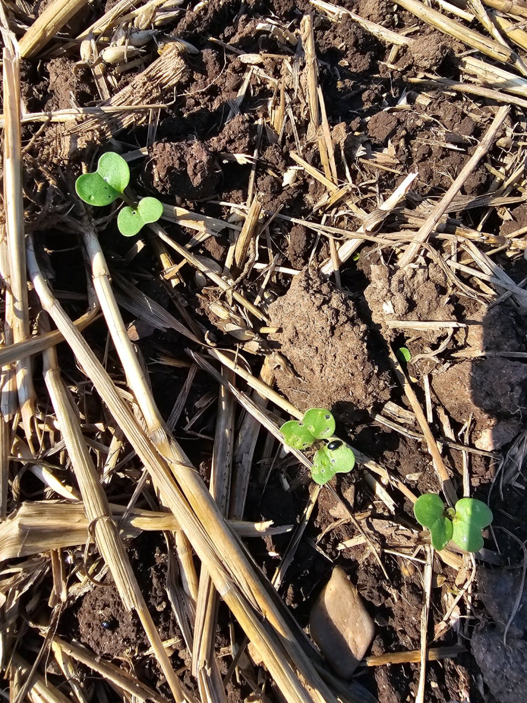

Kws Derrick. Zaprawy BUTEO STAR FS 480+ INTEGRAL PRO 1,6 ML/KG.
Rzepak już na wierzchu i widac presję szkodników. Liścienie podziurawione lub zjedzone. Pryskac juz to, czy jescze sie wstrzymać? Niektóre rosliny jescze kiełkują.
