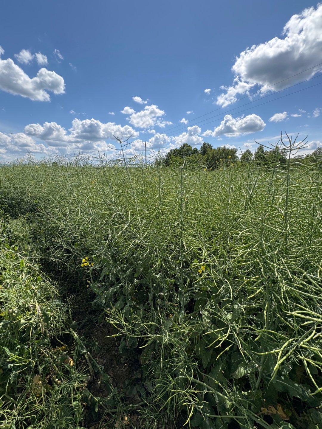

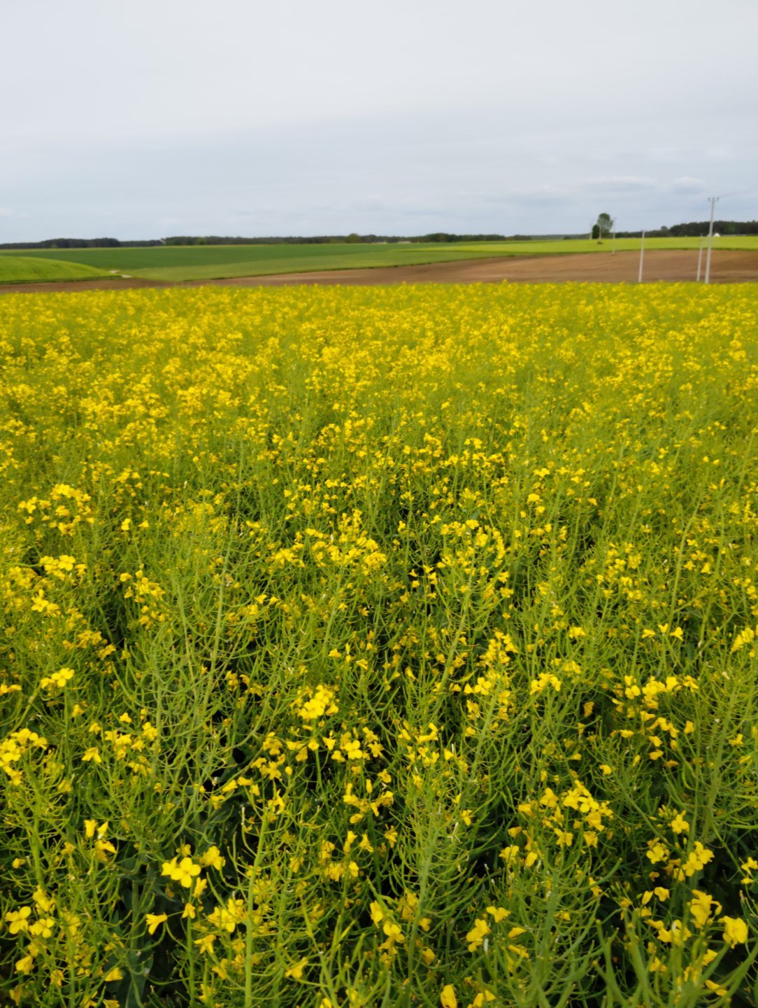

Witam dziś udało się skończyć rzepak... Teraz już oprysku nie będzie do żniw? Czy jeszcze robak albo grzyb? Czy na "płatek" to ostatni zabieg przeciew grzybom i robakom? A tak wygląda jest choć średni można liczyć na 3,5 tony?
ten zabieg na platka to jako drugi? bo ro strasznie pozna faza. czytalem ostatnio, ze zgnilizna twardzikowa w okresach deszczowych ma mniejsza presje niz w gorace. gdy pada zarodniki tak nie fruwają, a sa wrecz zmywane z roslin.

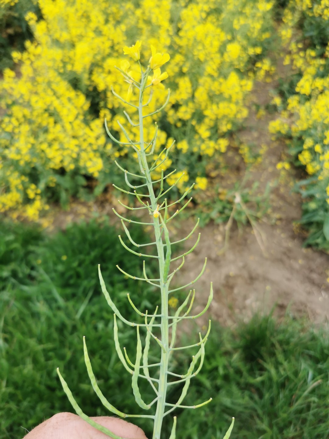

Po szacowaniu porannym z VH. Ubytek plonu 15%.

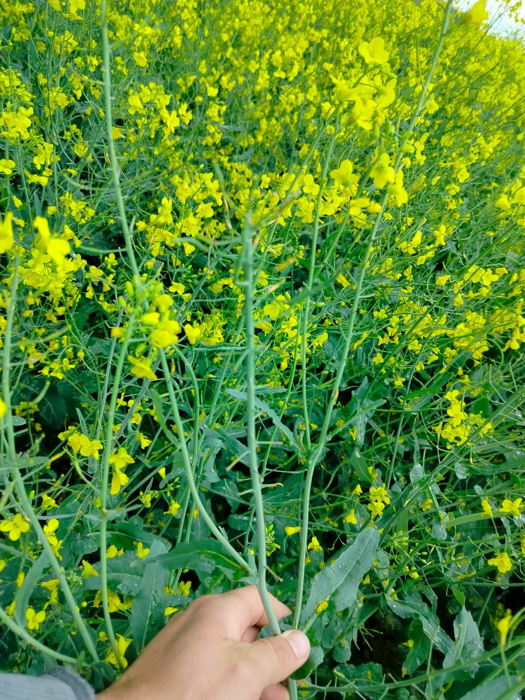

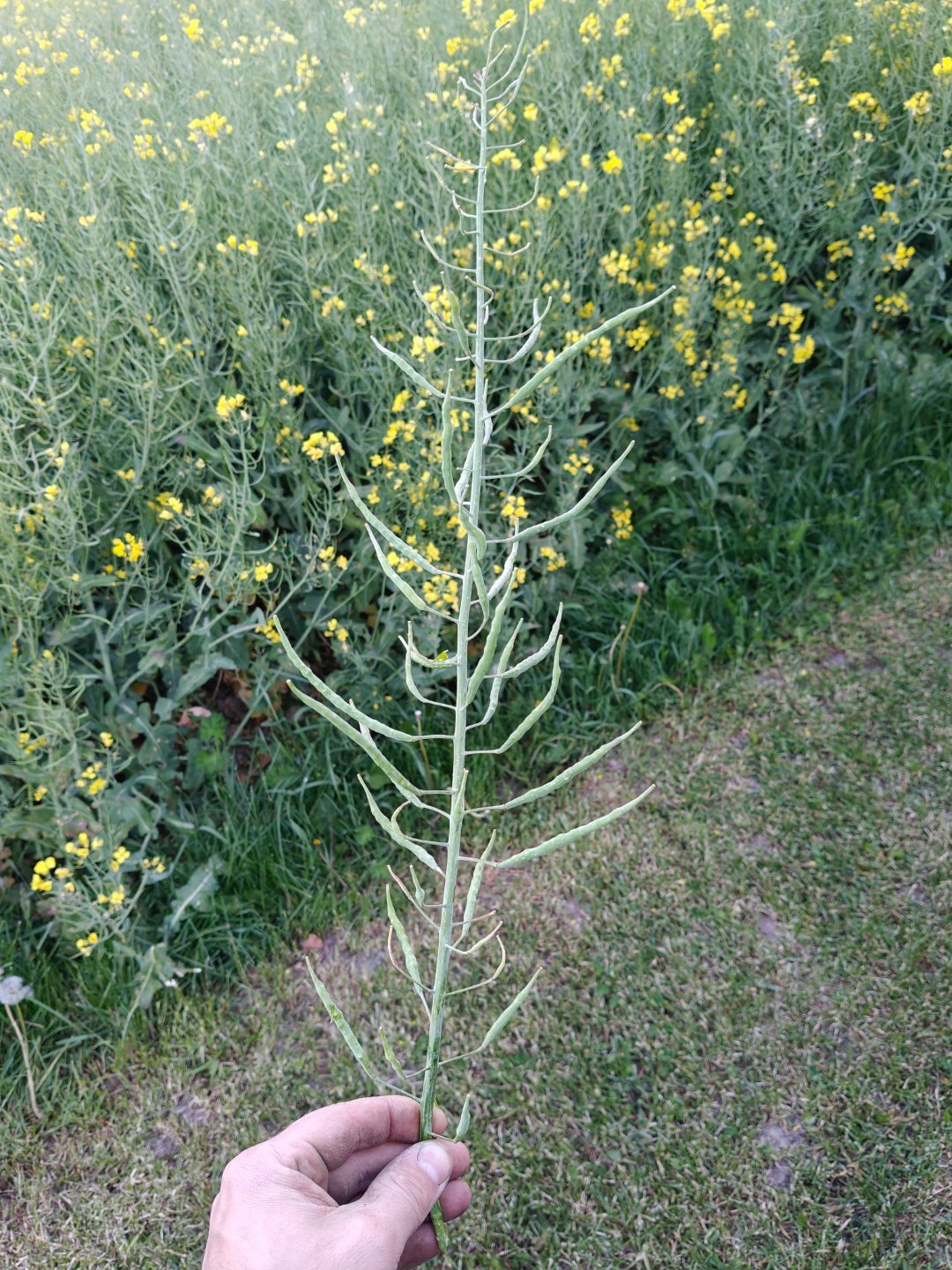

Jak tam ilość Łuszczyn po tych tych wszystkich przymrozkach, liczył ktoś ?
Nie bo było zimno a wcześniej to się zagapiłrm i nie skożystałem z dobrej pogody... Tak dosyć późno ale razem z sąsiadami... Zimno i opady niestety uczę się to mój pierwszy rzepak... A rok jest trochę nie typowy koniec maja i w domu grzeje bo dla Mamy jest za chlodno

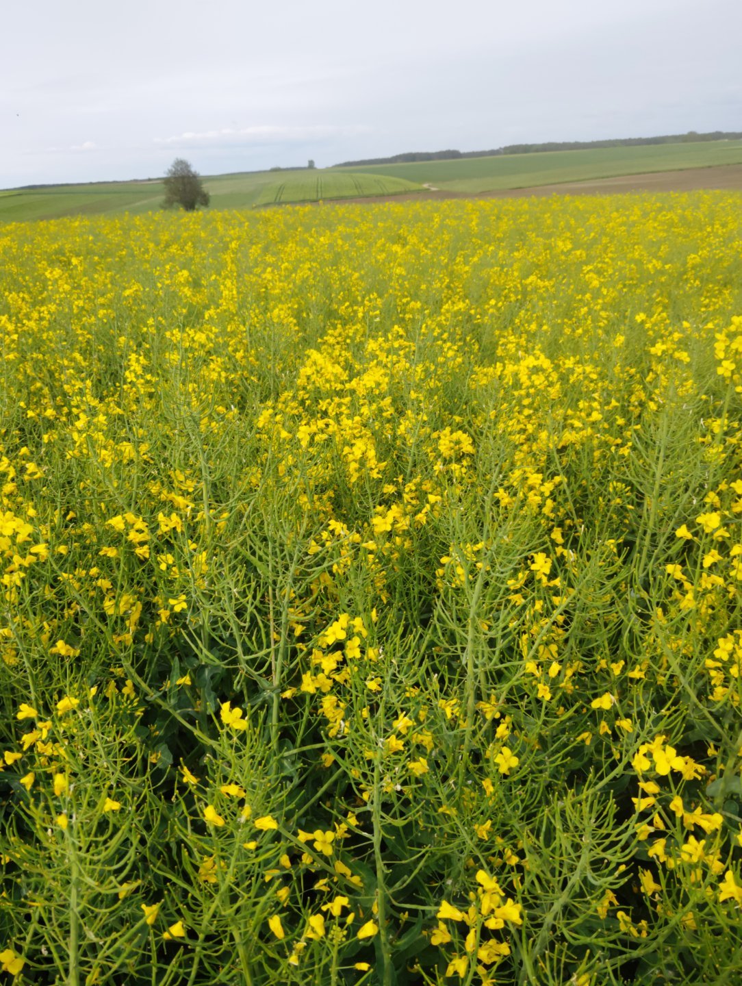

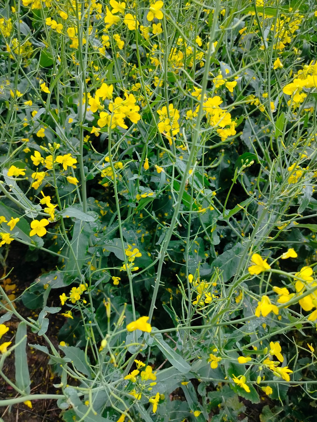

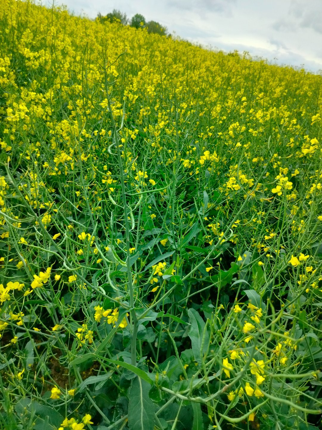

U mnie dalej mocno kwitnie właśnie tak jak mówisz tylko ze to nie jest drugi raz bo nie było momentu żeby widać było że przekwita i raczej to nie przez mróz bo prawie łuszczyna w łuszczyne jest a jestem z północnego wschodu.
To może będzie plon chociaż. U mnie już prawie koniec kwitnienia, choć zdażają się rośliny jakby z bocznym odrostem j zaczyna to kwitnąć.
Ale są też uprawy jak u was gdzie jest dopiero teraz jakby pełnią kwitnienia ale i łuszczyn zielonych jest dużo.
