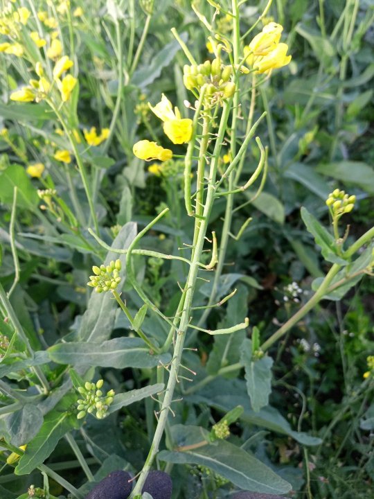

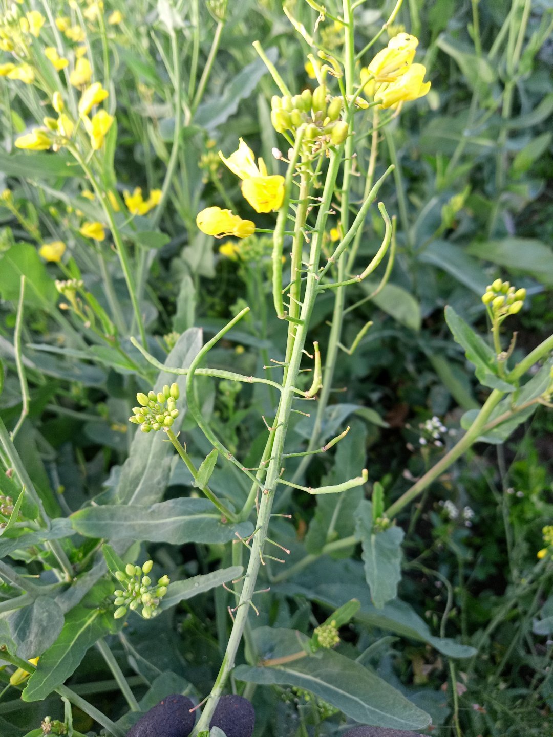

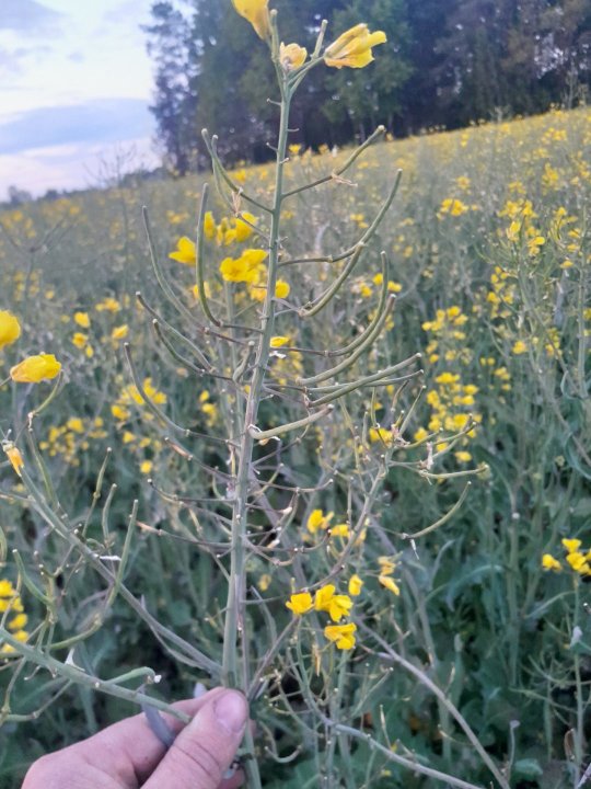

jaka przyczyna takich małych strąków?

6 minut temu, GRZES1545 napisał(a):
Zimno od kwietnia, wody i pokarmu nie brakuje .
też mam takie, ale robaka pryskałem, na płatek oprysku nie zrobiłem, ale azotu miał dużo i rzepak był ładny, a teraz strąki takie maltukie i niewykształcone, kwitł też pięknie...
Ja płatka zrobiłem w dobrym czasie, też początkowo ładnie kwitł.
