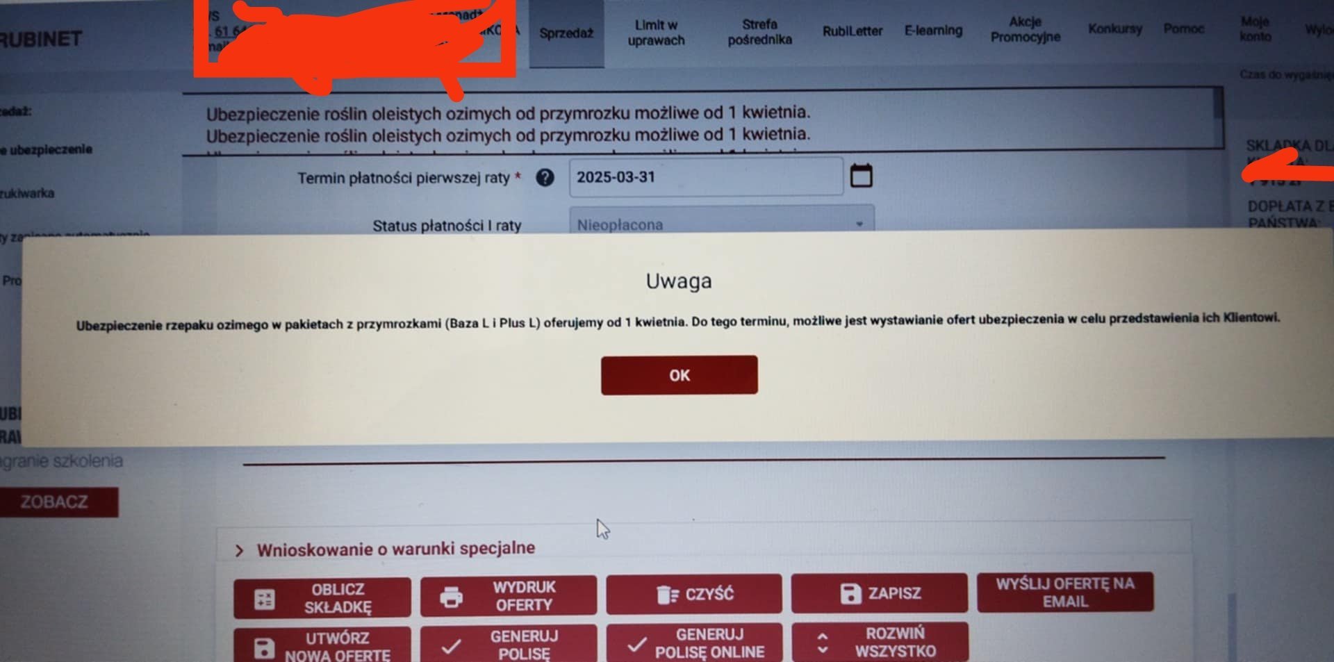

3 minuty temu, Badwolf napisał(a):
Dziś próbowałem zawrzeć w genneralii i nie przeszły przymrozki wiosenne. Przy mnie wyskoczył komunikat, że polisa z przymrozkami będzie możliwa do zawarcia od 1 kwietnia. Normalnie wyliczyło agentce ubezpieczenie ale potem nie dało rady sfinalizować. Sama była zdziwiona. Dziwne, w tamtym roku przeszło normalnie 24 marca( patrzyłem na datę zawarcia).
+ karencja i do połowy Kwietnia mają spokój

Też mnie zdziwiła ta sytuacja. Tyle że ten rok jest opóźniony względem poprzedniego. Rok temu to 13.04 pryskałem na platek

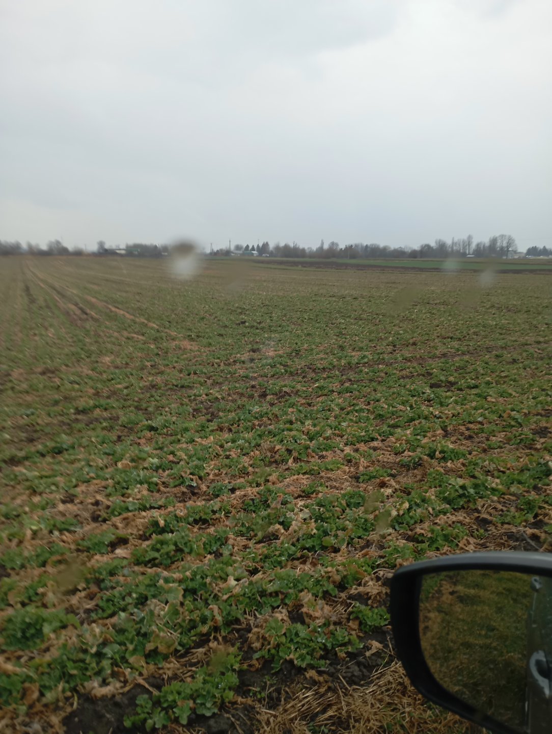

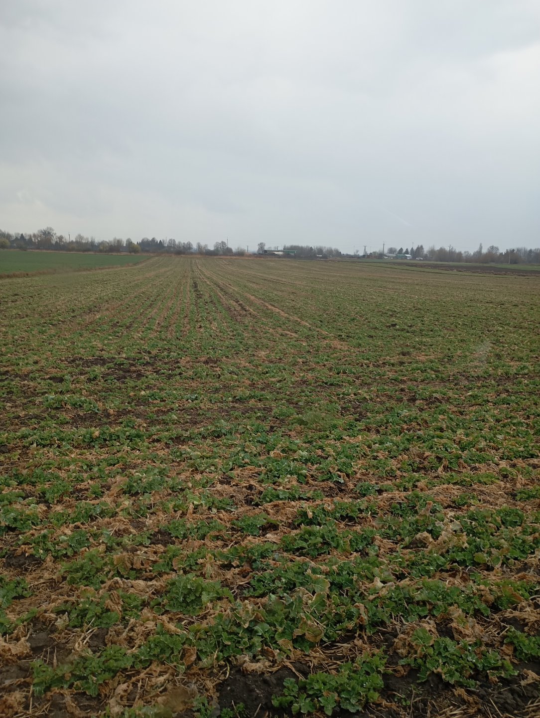

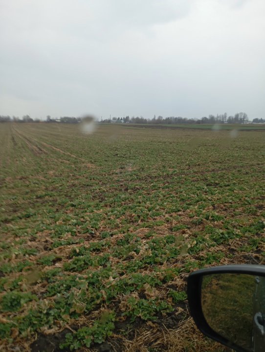

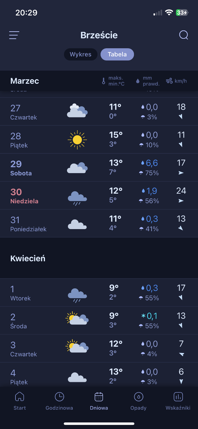

Na części pól z rzepakiem muszę zrobić poprawkę na chwasty dwuliścienne bo trochę tego wyszło, min: przytulia. Mam kupione korvetto. Pasowałoby jutro na wieczór wykonać zabieg bo w sobotę regulacja toprexem bo faza już odpowiednia. Czy nie za zimno będzie i czy nie popsuje rzepaku. Póki co prognoza wygląda następująco

Pryskać Korvetto w piątek/sobote? Niby na etykiecie pisze że minimalna temperatura przez 6 dni 8°C, ale to nie wykonalne, a chwasty większe od rzepaku.
Czemu nie pryskałeś jak były warunki? Ja jakoś że 3 tygodnie temu opryskalem jak były te ciepła po 20 stopni w dzień,  a w nocy niżej niż 4- 5 stopni nie spadło przez tydzień
Wtedy to praktycznie nie było widać rzepaku, nie chciałem go męczyć, teraz się troszeczkę odbudował
Godzinę temu, robi57362 napisał(a):
jechać dziś z korvetto jak w nocy ma być 1 st ,jutro w nocy 6 i pojutrze-1 ?
Mam ten sam problem i też nie wiem co robić. W dzień temp ok a w nocy do 0

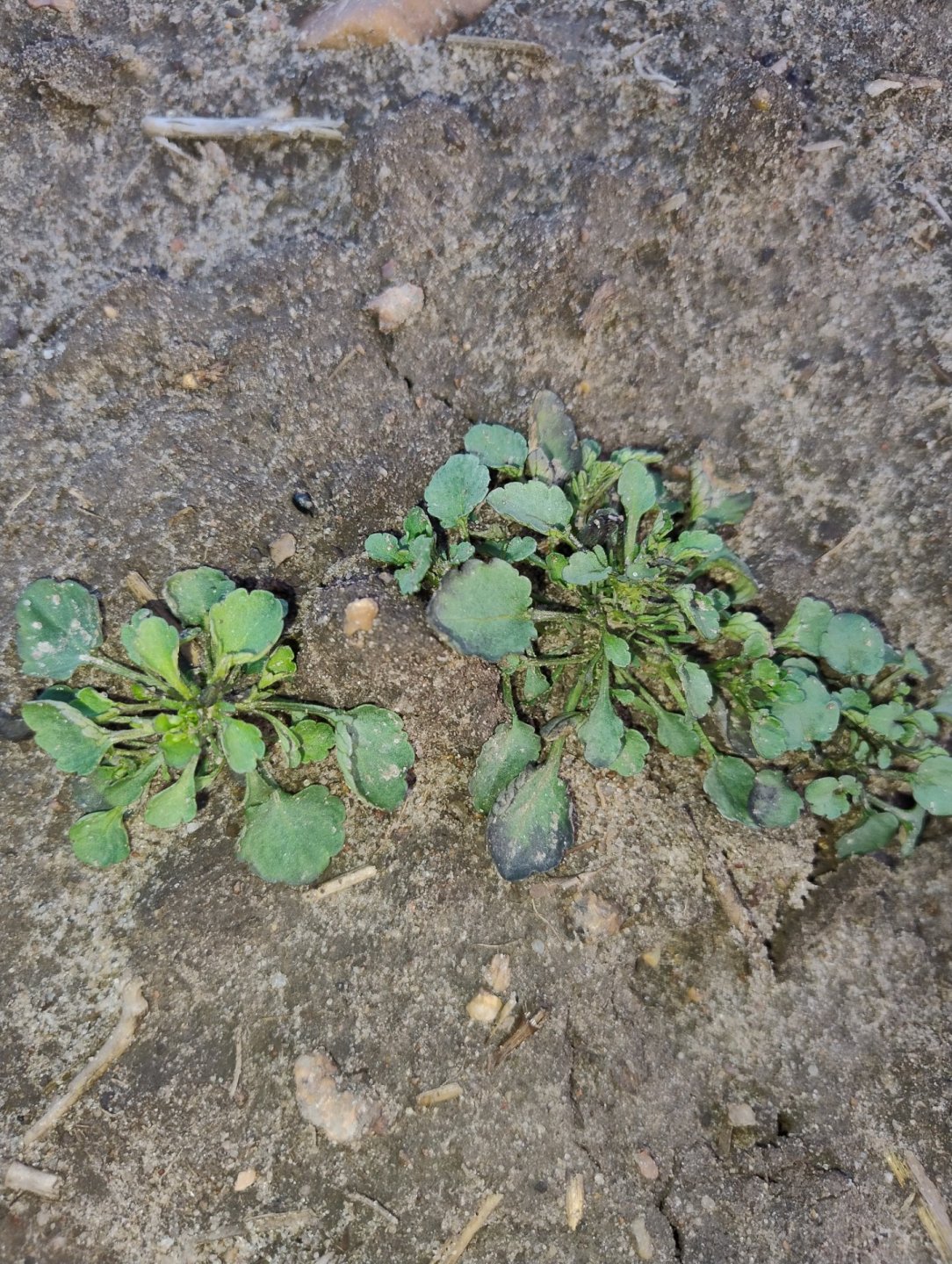

Umberto na dziś, średnia roślina tak wygląda...jadę chyba dziś z t1. Piątek możliwe przymrozki to nie ma chyba co czekać jak radzicie ?

Chwasta jeszcze nie zwalczałem dwuliściennego.
