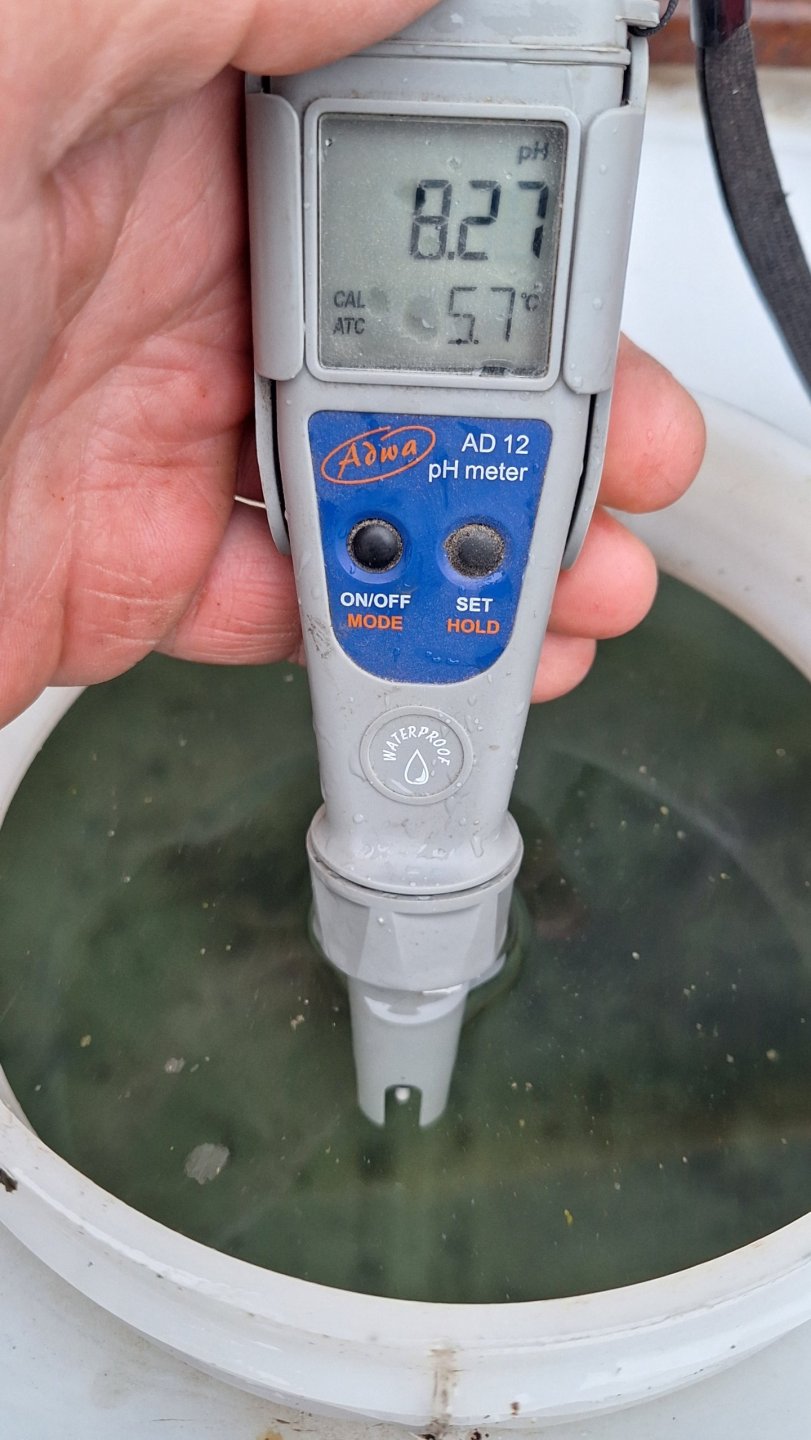

pochwalcie sie czym badacie pH wody :P ( polecenia mile widziane )
https://allegro.pl/oferta/elektroniczny-miernik-ph-tester-wody-kalibracja-17207645123?reco_id=94742183-0108-11f0-aac7-1a71b39ea862&sid=0e7a5475e04eefd78184d559df6fb9f87c889ad5ac94196dac75ac99722370c3&bi_s=archiwum_allegro&bi_c=Product&bi_m=reco&
Takie coś używam od 3 lat i zawsze dobrze pokazuje, niekiedy sprawdzam papierkiem lakmusowym czy dobrze działa.

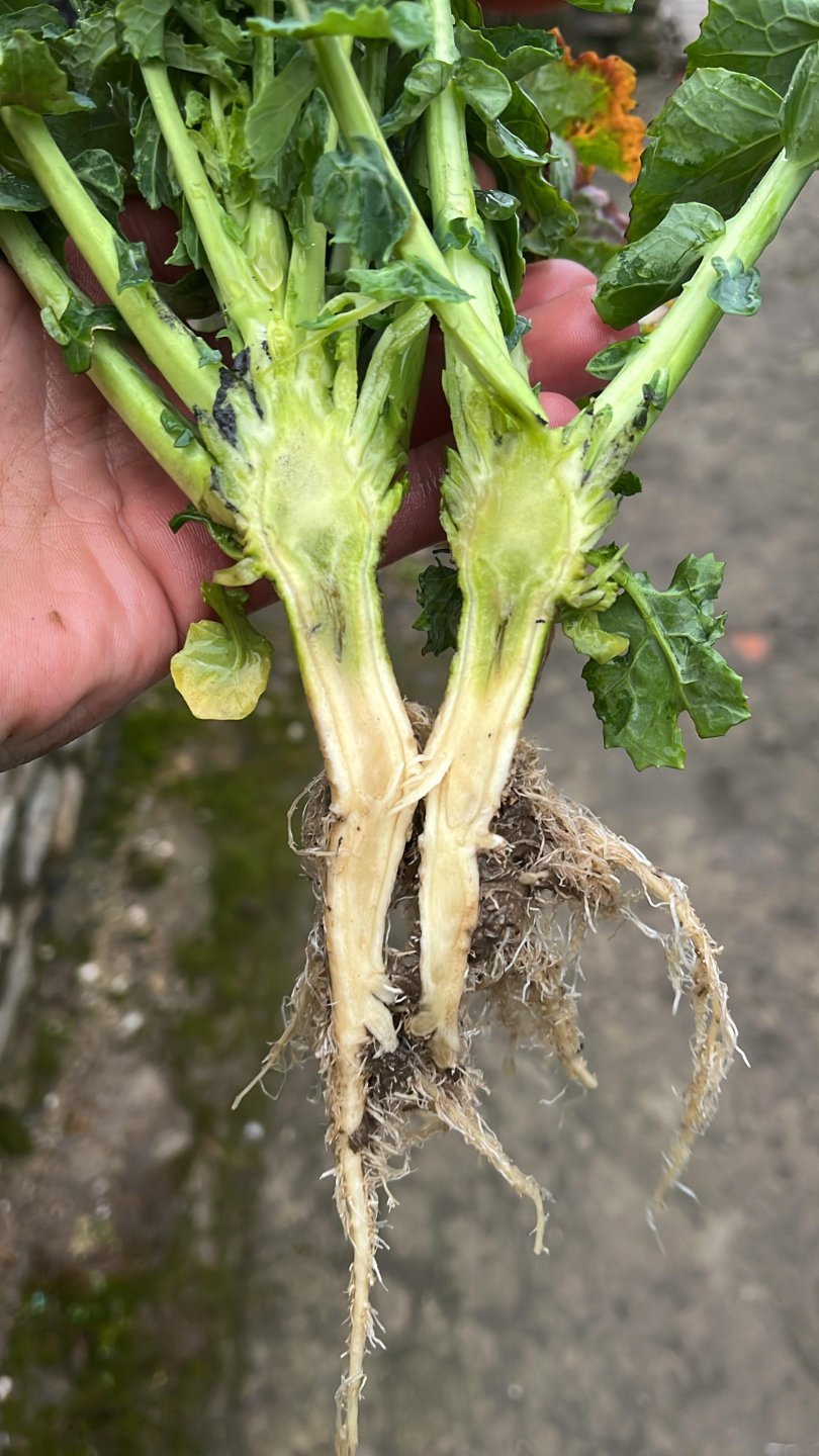

Rzepak dostał wody i od razu widać, że wystartował. Roślina wyrwana, nie była wykopana. Widoczna mała dziura borowa. Czy na taki rzepak na T1 toprex 0.35l/ha wystarczy ?

18 minut temu, poosa21 napisał(a):
Miałem wcześniej taki sam ( nadal gdzieś chyba leży ) ale jak kupiłem inny to tamten odstawiłem w kąt , choć czasami mierzyłem jednym i drugim te same roztwory żeby porównać , to powiem że jak na tak niską cenę to za dużych odchyłów od markowego sprzętu nie było za dużych ( przeważnie 0,2-0,3 odchyłu , wyjątkowo troszkę więcej )więc tyle odchyłu to raczej nić bo nie chodzi żeby te wodę zakwasić do dziesiątych czy setnych części , tylko żeby orientacyjnie wiedzieć czy np ciecz jest w granicach np.  ok ph 5

5 minut temu, Tomek90 napisał(a):
Kurde kolega miał taki to rok wytrzymał 🤷‍♂️
u mnie tez 1 sezon.
teraz mam taki
https://allegro.pl/oferta/miernik-ph-voltcraft-ph212-pehametr-do-gleby-ziemi-cieczy-plynow-7592256015

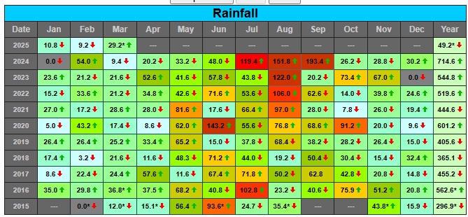

u mnie 2 dni - 27l
W końcu jakiś rozsądny opad w perspektywie marca
2 minuty temu, Tomek90 napisał(a):
U mnie śnieg pada 😅
U mnie na południu kraju z półtorej godziny temu też deszcz się zamienił w śnieg , i w tej chwili na termometrze +1
