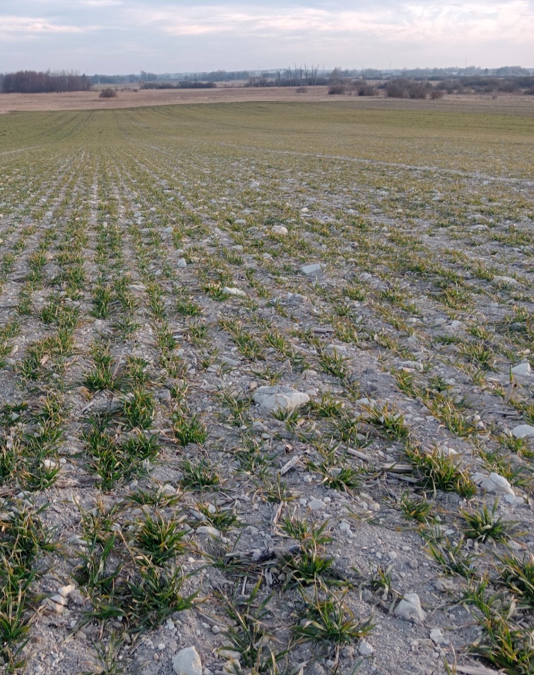

3 lata temu 1.5 t tlenkowe granulat, później 2x węglanowe, tylko że  raz sypkie, ze 4.5t. PH słabe było ale ogólnie dobrze rośnie tylko te place, ziemia tam jest w tych miejscach dość taki piach ale bez przesdy żeby nic nie było w stanie w ogóle urosnąć, poschodzi i się nie rozwija i tak co roku, mam to pole od 3 lat.
Raczej co roku orali starą unią więc za głeboko nie będzie, tak tam rośnie od x lat już.
Czyli praktycznie prawie nic nie dałeś.
Ja zjeździłem te place z 6 razy rozrzutnikiem potem jeszcze pękła taśma w rozrzutniku i na takie place łopatą rzucałem wapno, od tej pory placy nie ma, Ogólnie dałem na takie pole 10 ton na raz węglanu i zaczeło się rodzić.

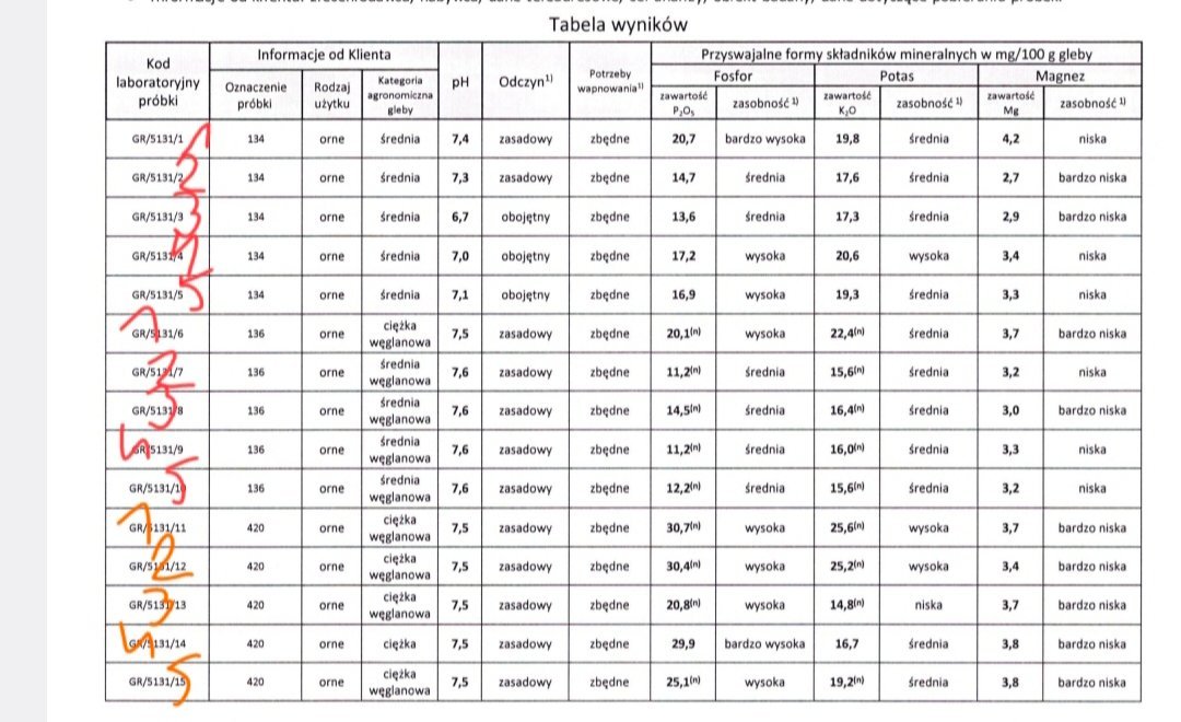

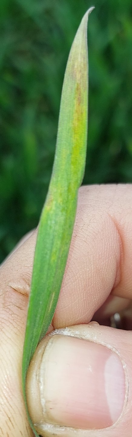

Wiem że nie wapno ( mam gleby ciężkie węglanowe) , sypie siarczan magnezu. Ale chciałem większe ilości podać magnezu na raz .
A sprawdzałeś zasobność w magnez?
2 minuty temu, polskatk napisał(a):
@Jarko19 zostaje Ci tylko kizeryt lub inne siarczany magnezu. Przy 200 kg kizerytu na hektar będziesz miał magnez zabezpieczony na jakieś 10-12 ton pszenicy z hektara.
Tak robię Poszło jesienią 105 kg i wiosna 90kg , tylko myślałem nad czymś tańszym i wprowadzeniu większych ilościach jednorazowo
Przy takim pH i tym typie gleby generalnie nic więcej nie wymyślisz, bo byś bardziej zaszkodził.
Na azot mocznik, saletra lub siarczan amonu bo one najmocniej zakwaszają i w przypadku magnezu musisz się ratować kizerytem.
