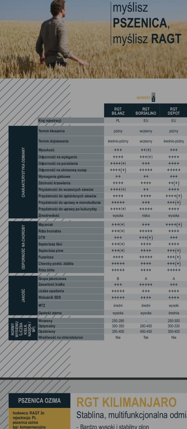

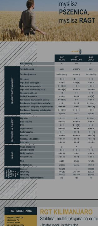

2 minuty temu, ciaastus napisał(a):
Potrzebuję informacji czy w pszenicy Bilantz można stosować chlorotuluron?
Nie mogę znaleźć.
A co ma do tego odmiana pszenicy? :D oczywiście, że możesz...
Jest sporo odmian, które negatywnie reagują na chlorotoluron 😎
14 minut temu, Zetmar napisał(a):
Nie każda odmiana toleruje chlorotoluron...
A to przepraszam, nie wiedziałem....
Nie mogę znaleźć.
Według katalogu firmy RAGT można stosować.
