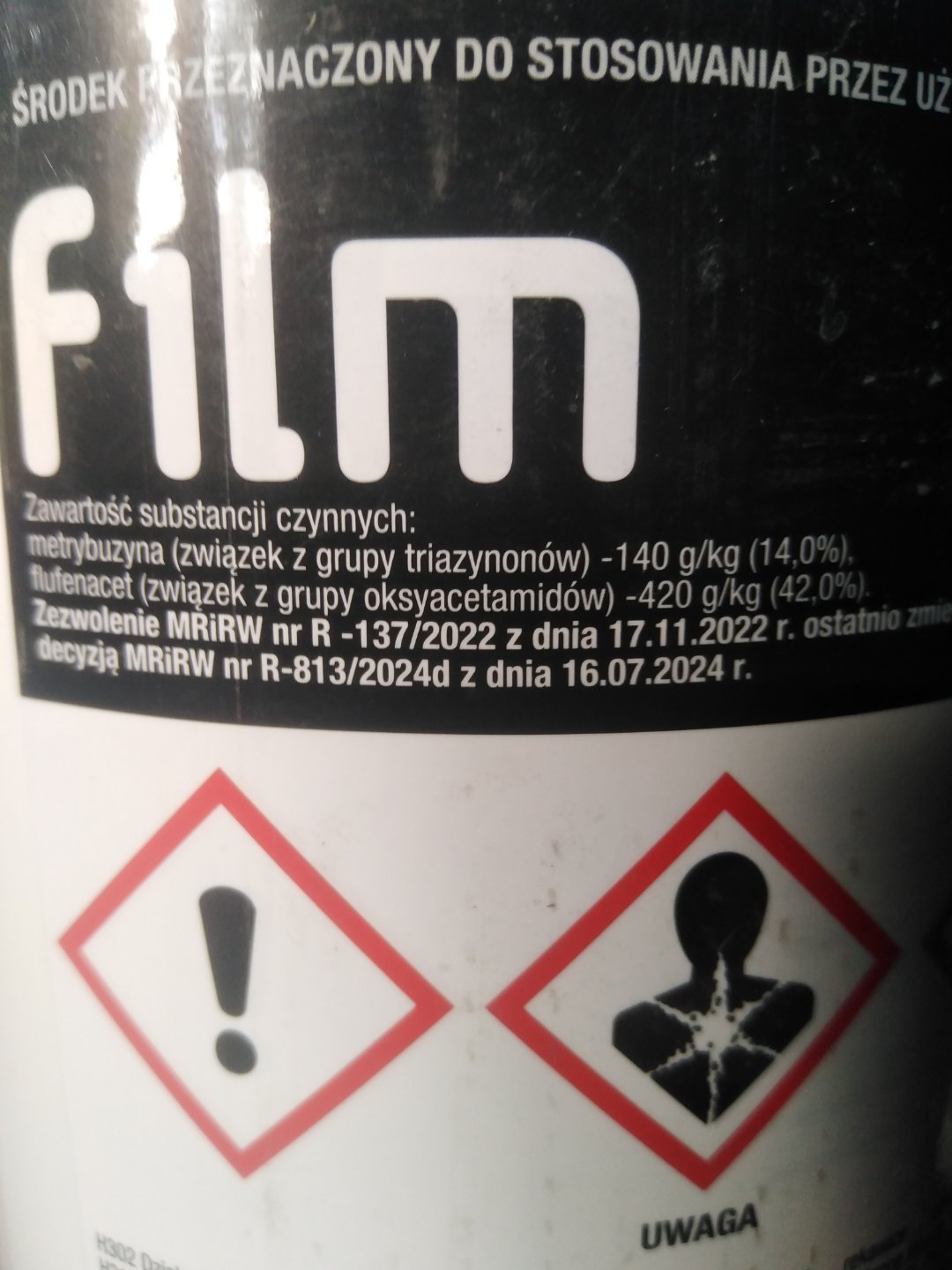

Film- tyle samo flufenacetu 140 i metrobuzyny 420,zamiennik experta czyli 350 gram plus 150 ml dff plus 200 ml czystego flufenacetu bedzie ok na pszenice gdzie jeszcze na glinie wszystka nie zeszła? Ścieżki już znać.
substancje na odwrót , wyjdzie 350g flufenacetu potrójna dawka !!!

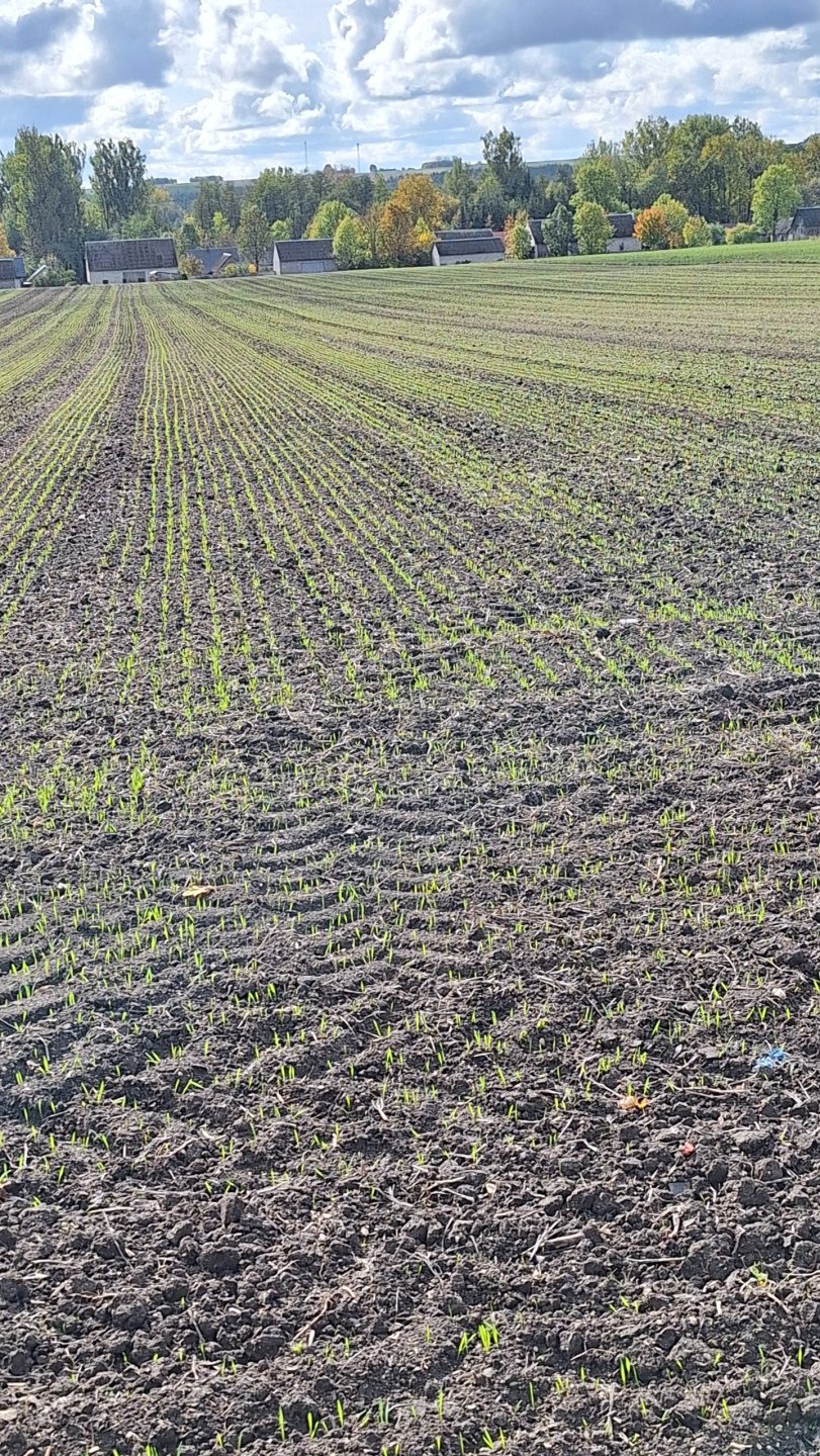

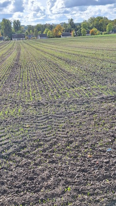

Czyli w 2 strony wychodzi 10 na jednym laczeniu? Po co ludzie zakladaja te nawigacje a potem wala takie zakladki. Na 21m opryskiwacz od miedzy jest 3 czyli 30cm przesunięte? Jak ja miedzy nie mam to tyle juz sasiadowi pryskam?
Siane od reki bez znacznikow, bez gps.

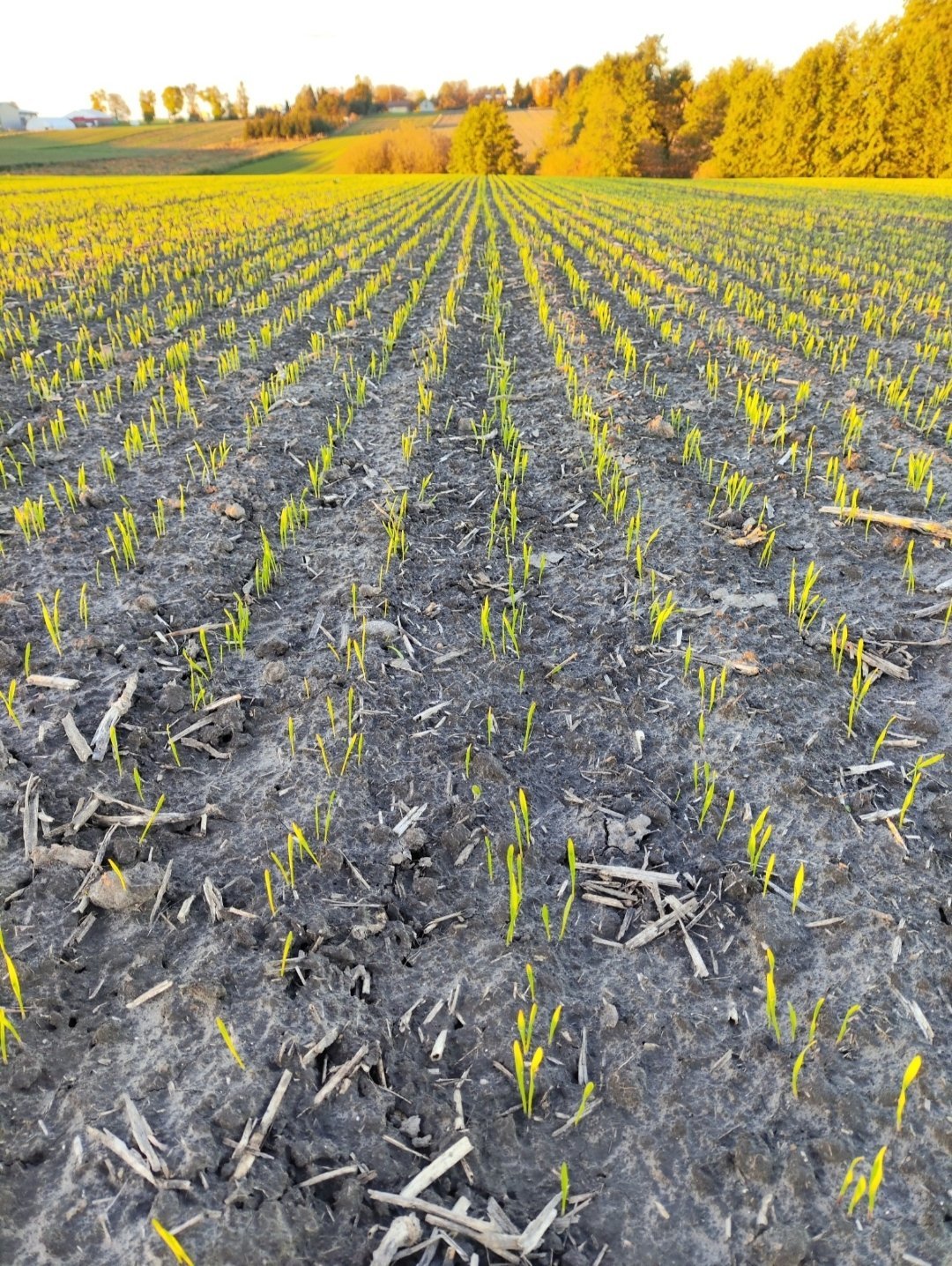

Źle się wyraziłem. Miał ustawione 3.95 na pronto 4dc. Ścieżki są co 12m niestety (ostatni rok).
Bardzo ładnie i równo masz zasiane.
Ja na to wpływu nie mam, ale rzeczywiście nie jest jakoś mega równo na tym GPS.
A faktycznie tam jest 4m. No to na 4m te 5 cm tez juz mniej naleci. Ja tam nie mam gps ale tak na logike. Skoro prowadzi z marginesem bledu 2cm to na jednym laczeniu siewnikow maksymalnie przesunie sie 4cm. To nie lepiej normalnie ustawiac szerokosc maszyny taka jaka jest? Ewentualnie centymetr ten zakladki? 🤔
Faktycznie, w zeszłym roku dawalem 100 ml flufenacatu do experta i dff. Stokłosy nie ruszyło, a pryskane na 3 liscie, na nakladkach pszenica miała fito.
Stoklosa to tak samo jak wyczyniec. Albo na szpilke albo przed wschodami trzeba. Jak juz powschodzi to marne szanse, ze wezmie a jak na 3 lisc to bez szans
Edytowane przez kamil800
Jezeli flu masz 500 to razem wyjdzie ci prawie 250. Czysty flufenacet chyba jest zarejestrowany max 240g (znalazlem takie srodki z taka etykieta) jak chcesz aby wyszlo 240 to 0.180ml flufenacetu 500
To z etykiety jakiegos "vulcanus"
Zawartosc flufenacetu 600g/l

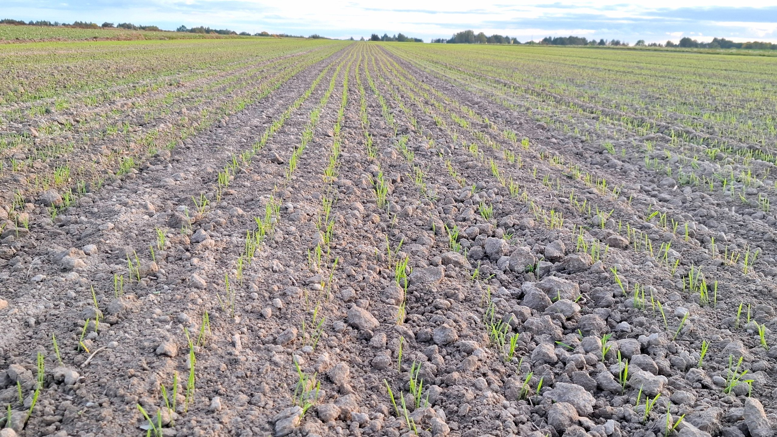

4 godziny temu, lobudek napisał(a):
Ostatnie deszcze uratowały wschody i pszenica 20 dni od siewu ładnie powschodziła.
piękne zdjęcie, pięknie posiane.
Co do zakładek - wystarczy ze lekko zmienisz ustawienia lag i o tym zapomnisz. Maszyna wtedy nie idzie idealnie centralnie za siewnikiem i masz "nakładki".
Ja dla siewników ustawiam równo tyle ile ma siewnik, maszynę zwężam tylko w przypadku talerzówki.

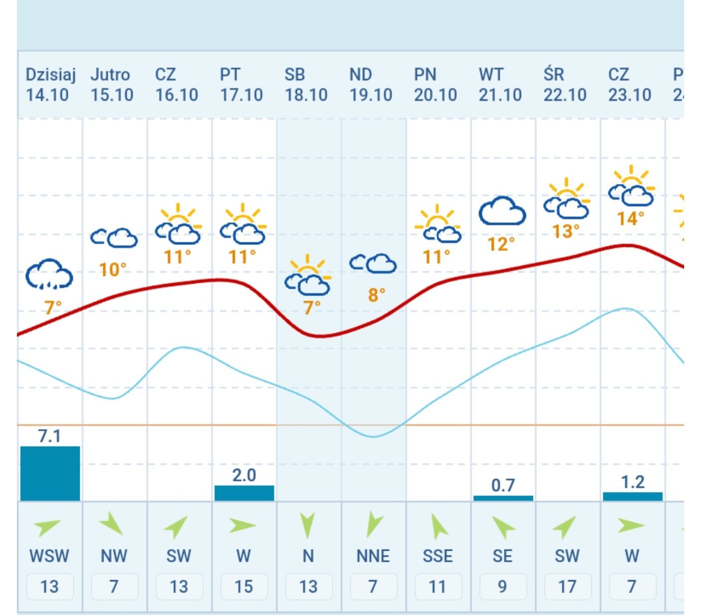

Czy 9-10 stopni po południu wystarczy do zabiegu?
