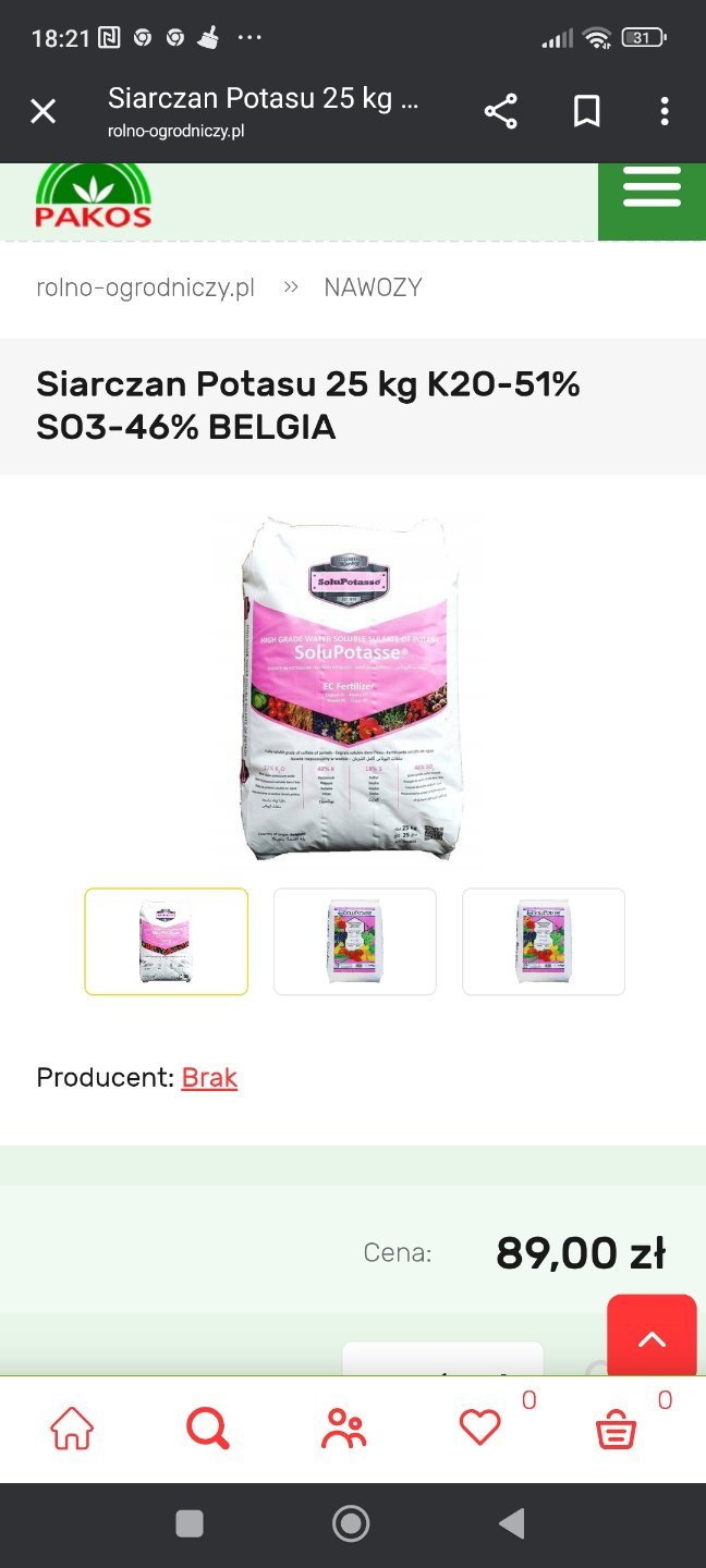

Ja daję w tym roku pierwszy sezon, do t1 2kg, do t2 1,5kg do t3 1kg. A czy jest efekt, ciężko powiedzieć, majątku nie kosztuje

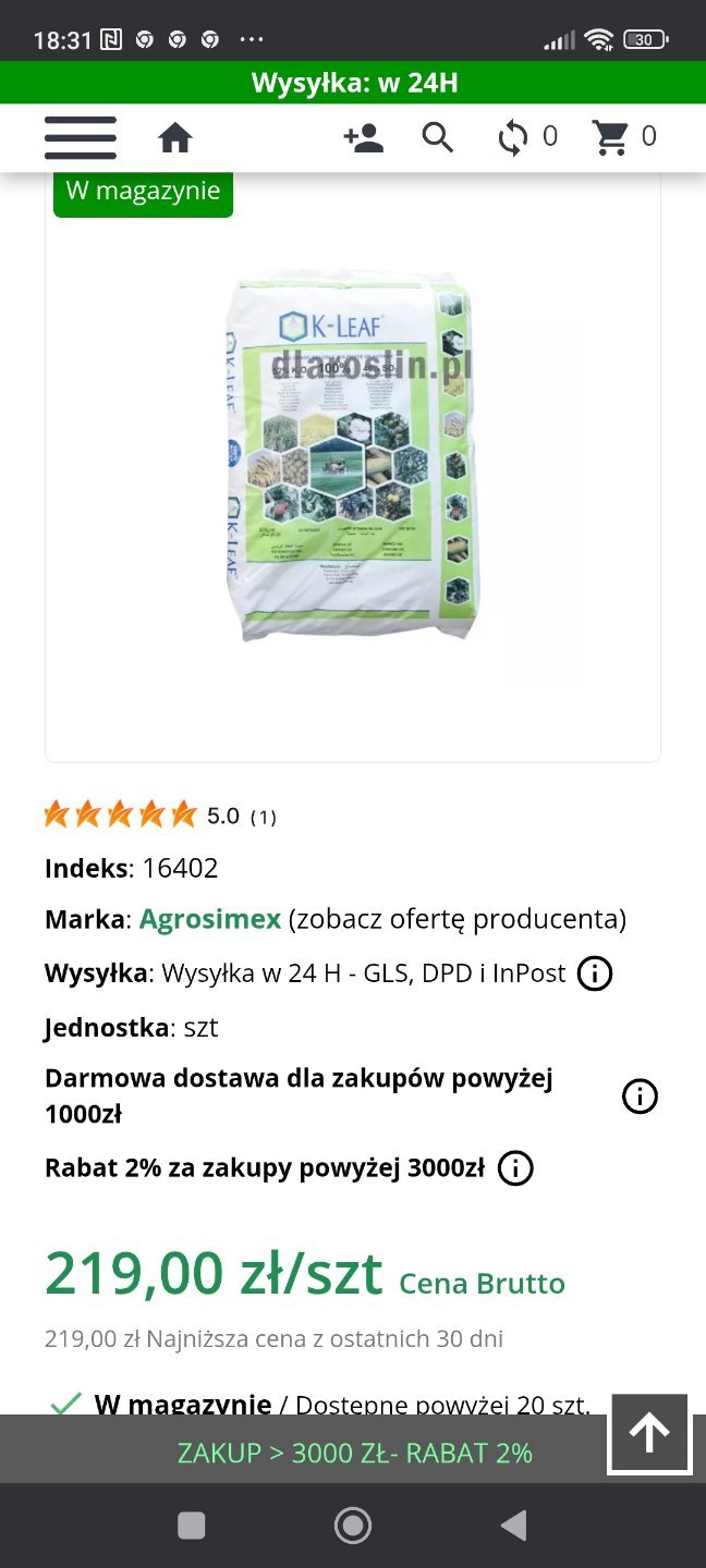

I mogę polecić SoluKem bardzo dobrze się rozpuszcza, 80 Netto za worek płaciłem
A jak dam 6kg na ha tego siarczanu nic się nie stanie ? Chce lecieć z tym.osobno nie będę łączył z fungi
Nie mam pojęcia, musisz przetestować 😁
