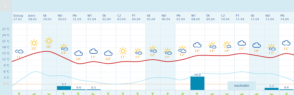

Czy w takich warunkach zadziała axial komplett, i czy jak temperatura w nocy z czwartku na piątek będzie -1 to nic się nie stanie? Chcę pryskać w piątek po południu, mam dużą presje chwastów, wyczyniec polny i dwuliścienne.
zadziałać zadziała ale pszenica zrobi się ruda, pszenica musi być w bardzo mocnym wigorze by przetrawić szybko środek a to wymaga ciepłych nocy a nie tylko dni, przerabiałem u siebie to.
Edytowane przez Tigon
3 godziny temu, usieq96 napisał(a):
Jeśli ktoś ma, aż takie problemy nie powinien siać pszenicy
Dane 12 marca
I co to było rsm? Ja u siebie saletrę ale widzę po pszenicy że idzie szybko w górę i trzeba zrobić lustrację
3 godziny temu, Mateusz1q napisał(a):
chcesz jechać bezpośrednio po przymrozku? poczekaj do soboty
Chciałem w piątek bo w sobotę wiatr większy pokazuje. Teraz pogoda się zmieniała że ma nie być przymrozku tylko 1 na plusie.
ciepłe noce to dopiero na maj zapowiadają wiec trochę trzeba będzie poczekać...
