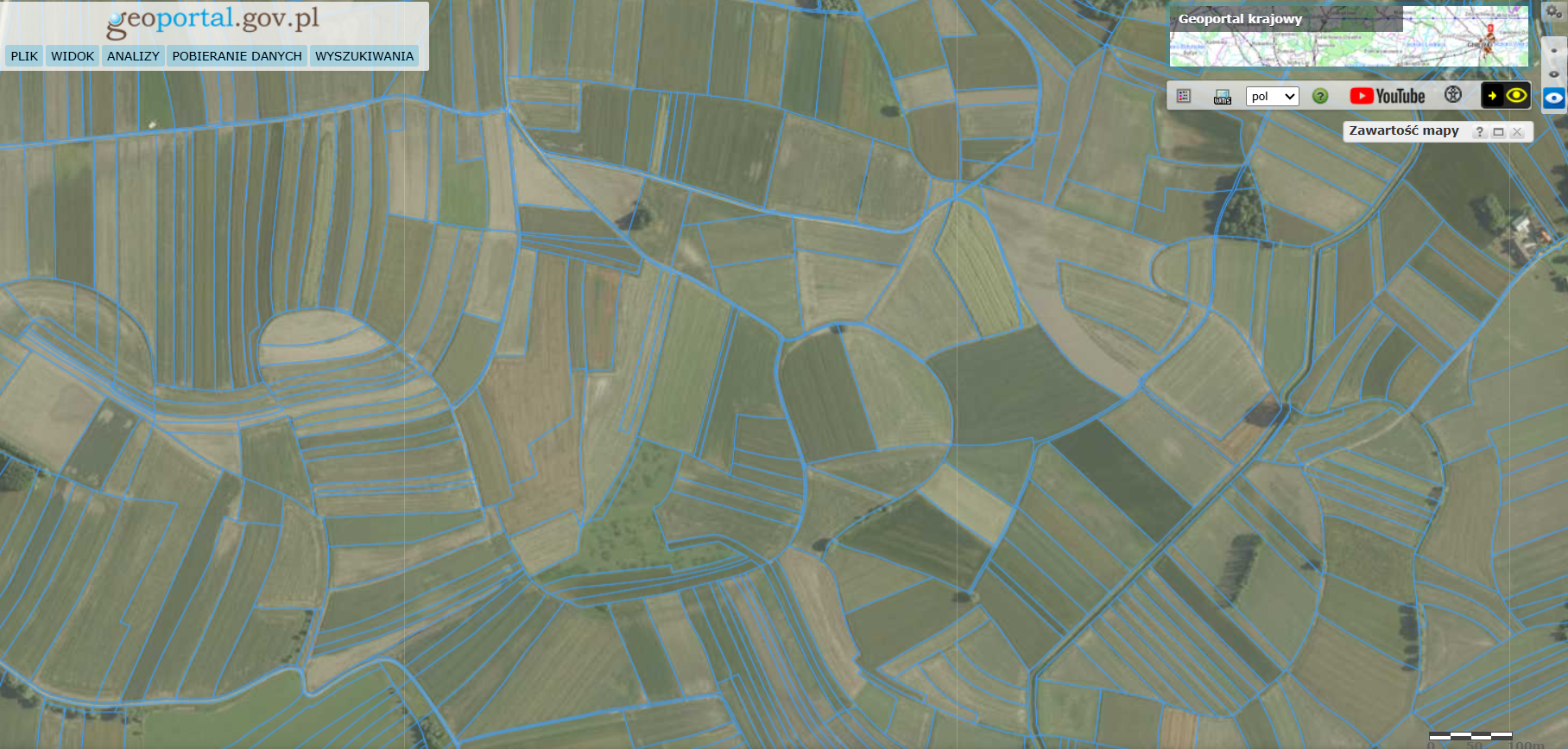

Nie równy teren i nie przepuszczalne gleby i nadmiar wilgoci trzeba było   odholować , najpierw się  ogarniało  te lepsze kawałki a potem te bajorka i pewnie stąd takie wygibasy

zeby u mnie byly pola po 30 ha to by bylo marzenia. Najwieksze 5 ha i juz sie przyjemnie robi, reszta 0,4-2,
przy czym te 2 ha to albo kwadraty albo kliny
