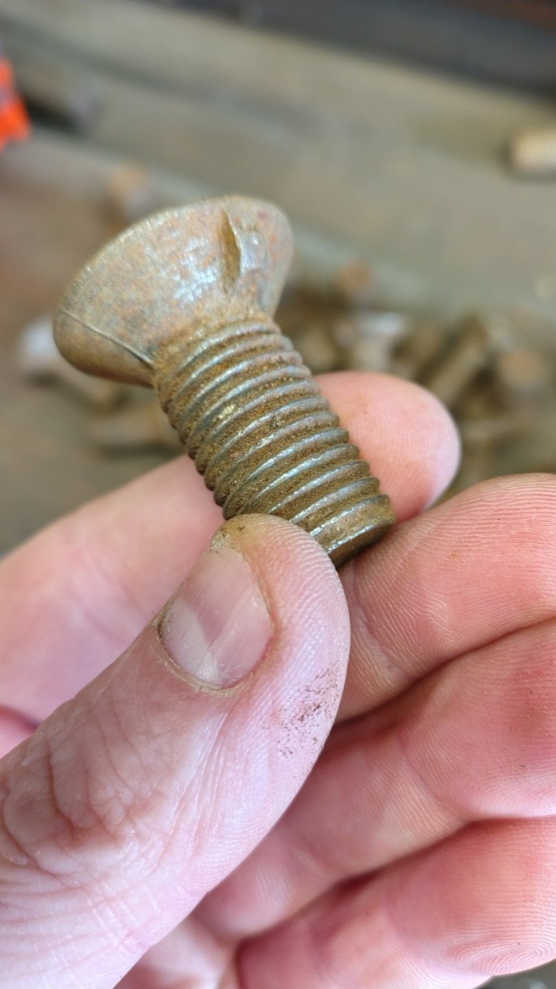

30 minut temu, witejus napisał(a):
Śruby do lemiesza, odkładni, piersi, każdego który ma otwór na taką śrubę. głównie zagraniczne, ale może i w polskich kiedyś takie stosowano.
Ale lemiesze w pługach to fi 12 a nie fi 16.
9 minut temu, KlimekPL napisał(a):
Kiedyś mówiłeś że ojciec sporo naznosił skarbów z roboty, wiec może to być jeden z nich.
Ojciec pracował na gospodarce tylko. Zdobyczne rzeczy to jeszcze z czasów PGR jak mu przynosili inni.
Spytam jeszcze sąsiada i wujka. Mi napewno niepotrzebne, ale żal w złom wyrzucić.
Godzinę temu, daron64 napisał(a):
Do zagranicznego niczego to raczej napewno nie jest, bo nic zagranicznego za ojca nie mieliśmy.
śruby noskowe M16 szły na przykład do lemieszy DT-75, stalińców S100, do koparek
43 minuty temu, jacor73 napisał(a):
No, akurat moim frost'cie są 16 i pewnie przy każdym zachodnim podobnie.
Miałem krone, miałem landsberga (nawet miał podobne śruby tylko z dwoma wypustkami), teraz mam rabewerk i każdy miał elementy robocze przykręcane na m12.
Dobra śruby leżą, jakby kto znalazl coś, do czego mu się przyda to niech pisze.
