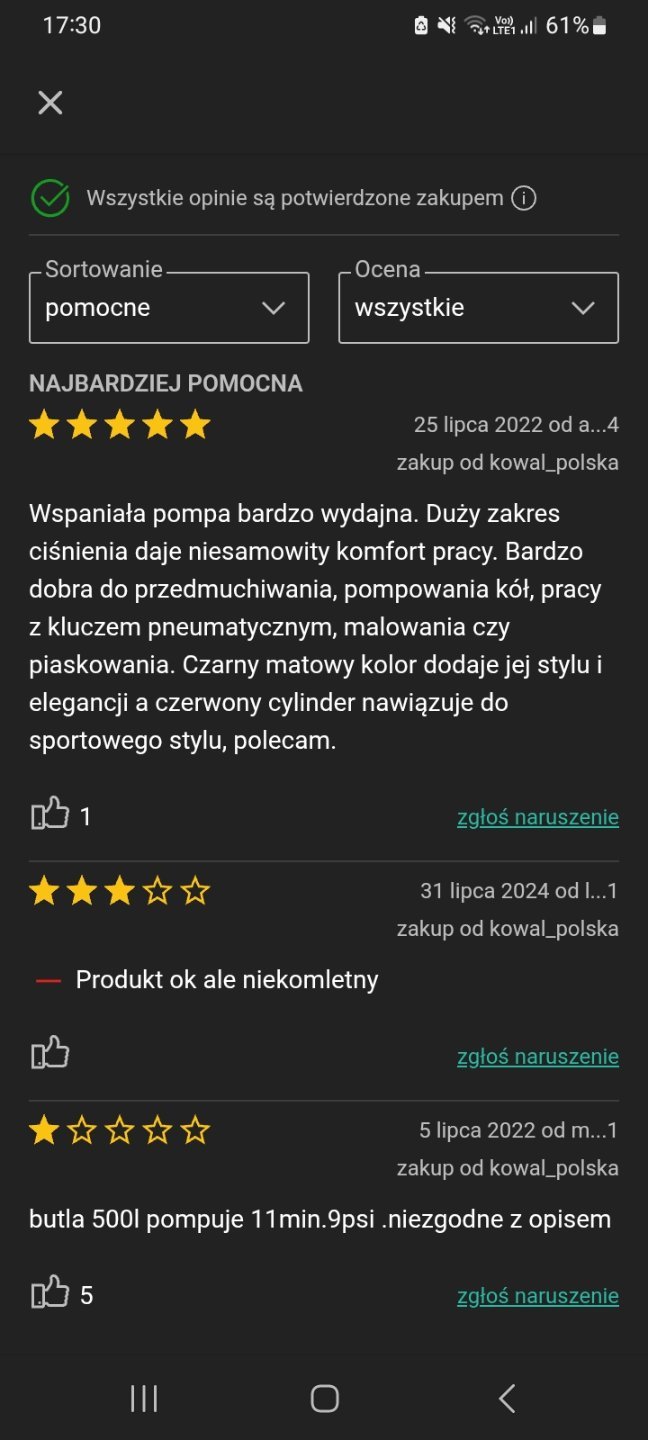

https://allegro.pl/oferta/sprezarka-powietrza-pompa-kompresor-olejowy-1490-l-min-3-tloki-10-bar-v3090-17873858752
Tu masz trochę tańszy i raczej taki sam. Z tego co czytałem to użytkownicy nie narzekają na te pompy. Wiadomo, jakby to miało pracować co dzień po osiem godzin to pewnie długo nie wytrzyma - toż to zwykły, dość tani chiński wyrób. Jeśli zależy Ci na wydajności to są jeszcze takie pompy z tłokami o średnicy 120 mm...
2 godziny temu, szymon09875 napisał(a):
https://allegro.pl/oferta/kompresor-hw-14-bar-olejowy-pompa-powietrza-sprezarka-olejowa-1120-l-min-11136598006
Ogólnie to myślę o tym.
Jak 20 godzin rocznie zrobi to będzie max.
Żeby miał choć te 500l wydajności faktycznej to byłoby dobrze a nigdzie opinii o tym nie mogę znaleźć
500l/min faktycznej wydajności to jest bardzo dużo jak na sprężarkę tłokowa i naprawdę nie chce mi się wierzyć w te chińskie wydajności.

To tak samo jak z niutometrami w kluczach udarowych. Przecież np 1500nm to jest ogromna siła a większość ma napisane tyle i więcej. Dla przykładu śrubę m8 dokręcamy z siłą ok 25-30nm, a szpilki w kołach samochodu osobowego to siła ok 110nm.  A taka sprężarka tłokowa jak ma 350l/min to już jest spoko. I nie ma co liczyć że będziesz piaskowal mając tłokowa sprężarkę. Ja mam fini bk19 z silnikiem 5kw i piaskowanie tym to mordęga. Początkowo miałem przy niej silnik 4kw to się spalił przy piaskowaniu ramy z przyczepy.
Da radę piaskować - z tym, że odpowiedni kalibrowany piasej, iaskarka z dyszą dostosowaną do wydajności kompresora i raczej drobne elementy
szwagier zakupił coś takiego https://allegro.pl/oferta/piaskarka-pneumatyczna-syfonowa-10l-pistolet-czyszczenie-piaskowanie-dysze-18058025130
z moim kompresorem dwutłokowym całkiem ładnie to pracuje, tylko trzeba kalibrowany suchy piasek , no i do piaksowania przyczepy się to nie nadaje, jakies mniejsze elementy tak

https://allegro.pl/oferta/kompresor-sprezarka-pompa-kupczyk-kkt-1300-l-min-12356653832
Kupował ktoś te pompy ?
Te wydajności są realne czy zawyżone mocno?
daj se spokój , to takie samo gvno jak kowal tylko inny kolor , większość negatywnych opinii na grupie na fb i elektrodzie
znajomy kiedyś samoróbe z pompa kowala 2090 na butli 270l pożyczał do czyszczenia kombajnu jak mu abac w metabo sie zatarł to nawet nieźle szło , do dorywczej roboty nawet wystarczy choć ciężkie to w cholere ale do piaskowania dalej za słabe
jak już szukasz czegoś budżetowego o wydajności dużej to troche większa  pompe 3 tłokowa jednostopniową można wsadzić tylko silnik może mieć cieżko
mam taki założony na butle silnik od 3jw60 używam go sporadycznie do 10÷12 barów biję na spokojnie jest dość głośna i moim zdaniem wolno nabija bo ma. mała średnicę tłoka i jak dłużej pochodzi strasznie się grzeje
