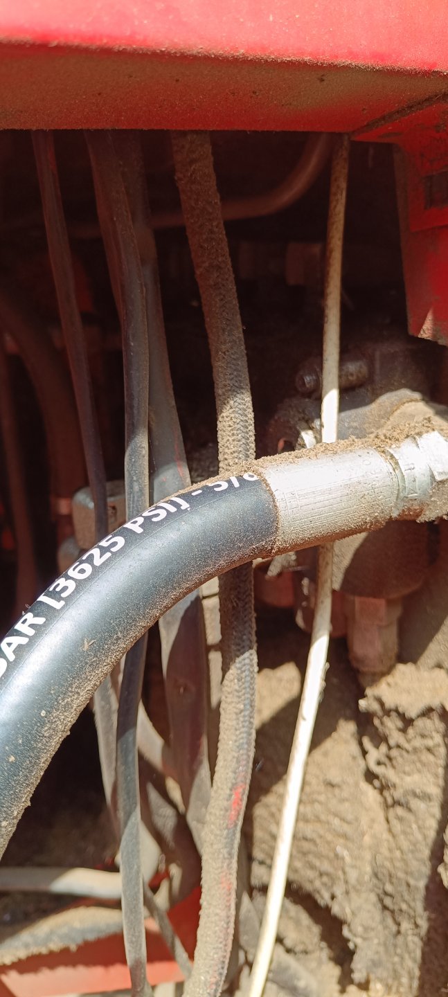

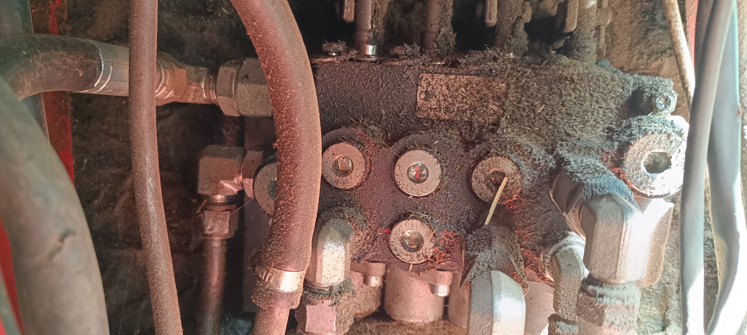

Kupowałem już dawno temu, leżał jakiś czas i czekał
https://archiwum.allegro.pl/oferta/rozdzielacz-hydrauliczny-4-sekcyjny-40l-2-nurniki-i12548044810.html
dwa nurniki, jeden dwukierunkowy, jedna sekcja wolna, bo u mnie jest hydrostat i nie ma wariatora na skrzyni
do tego kilka nypli 3/3, kolanka na 9/16 i 3/4 , tuleja ciśnieniowa i kilka innych pierdół
A, jeszcze dodatkowo - wykonałem płytę pod nowy rozdzielacz, bo otwory wszystkie nie pasują idealnie, więc troszke zabawy było, dniówka zeszła
Masz zdjęcie jak to u Ciebie wygląda. W tym roku już chyba nie ale w przyszłym poprawię to u mnie bo irytuje mnie prędkość podnoszenia hedera.
jak będę miał chwilę, to wrzucę, troszkę się polepszyło, szału nie ma w robocie, mam zamiar jeszcze wywalić te pompę i wsadzić większą z dzielnikiem strumienia z bizona
Edytowane przez jahooo
  • AgroTeam

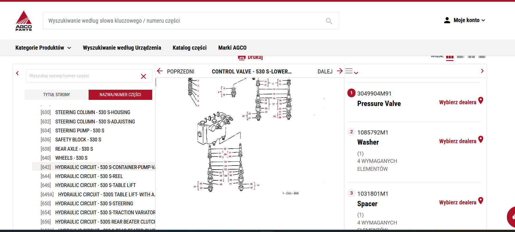

Mi przeszkadza tylko te podnoszenie hedera. Reszta ujdzie. Myślę czy na początek nie zrobić remontu tego rozdzielacza. Wymienić oringi.
kup sobie zestaw naprawczy od JD, ma te same rozdzielacze, to są rozdzielacze monoblokowe Cessna/Eaton, coś takiego https://www.agro-parts24.pl/komplet-naprawczy-rozdzielacza-az24156-john-deere,3,201,1366
jak spojrzysz na dole przy osi - tam jest bardzo cienka rurka do zasilania siłowników, to też jest wąskie gardło, można się pokusić o wywalenie dławika i zastosowanie zaworu dłąwiącego jednokierunkowego, tylko trzeba kombinować, bo pasuje tam 3/8, a wyjście na siłownik jest chyba 9/11, zabawa ze stopniowaniem
ja mam jeszcze dodatkowy siłownik (trzeci) dołożony , bo mam heder 4,90 w środku i na dwa nie dźwiga

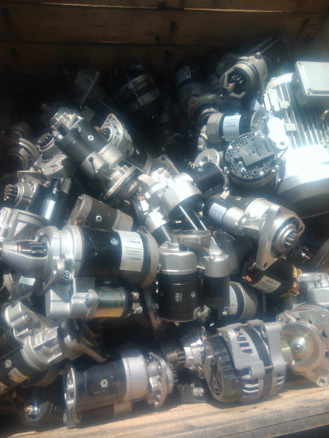

Od czego te rozruszniki,??
Ten  prawej strony na środku to nie od mocarnej siątki?
większość to szybkoobrotowe , nie wiem jakie to , były 2 zwykłe (drugi widać w górnym rogu za silnikiem) ale chyba od 3P bo pisało perkins A3.152
Na złomie to one od tak sobie nie leżą raczej?
