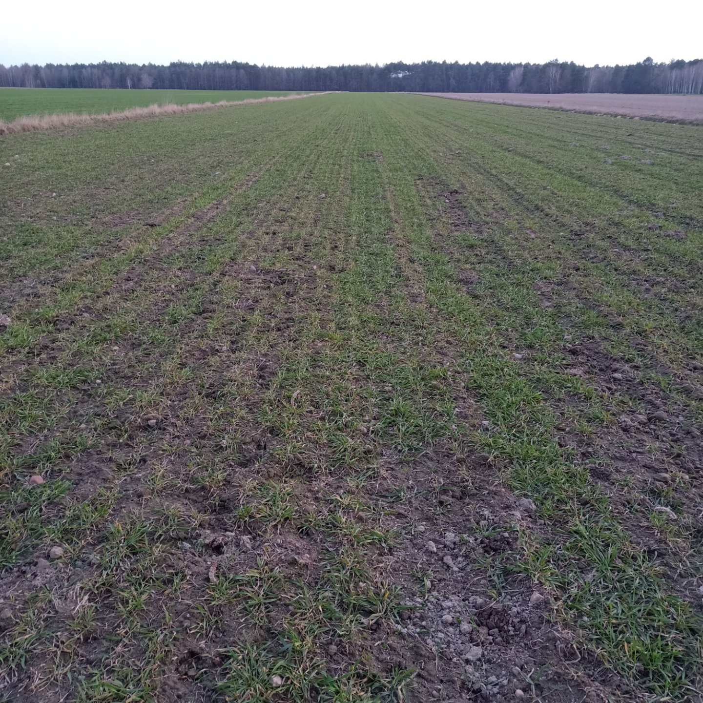

Tragedia na polu się jakaś stała,ale zostawiam jak jest może się poprawi. Siane w tym samym terminie co pozostałe,dawka też ta sama a wygląda dużo gorzej. Dodatkowo był obornik dawany.
Edytowane przez Belaruss820
