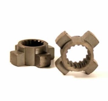

Pęka krzyżak napędu pompy hydraulicznej Ursus C360
Witam. Jak w temacie. Założyłem tura. Nowa pompa hydrauliczna. Nowy łącznik pompy i nowy krzyżak między łącznikiem a pompą. Krzyżak ten pękł mi już 4 razy w ciągu 2 miesięcy. Ostatni wytrzymał 15 min pracy. Ma ktoś jakieś pomysły?
Stary łącznik miałem zregenerowany i wstawiony ze starym krzyżakiem. Wytrzymał może 10mth łożyska były już zmielone i pękł krzyżak. Potem kupiłem łącznik z hylmetu bo niby lepszy na tulejkach i już dwa razy pękło.
Zamówiłem jakiś drogi Krzyżak i przyjrzę się tej osiowosci. Tylko nie bardzo wiem jak ta osiowosc wrazie czego ustawić jak tam jest skręcone na śruby pasowane.
