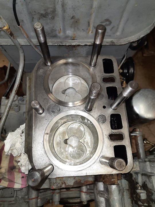

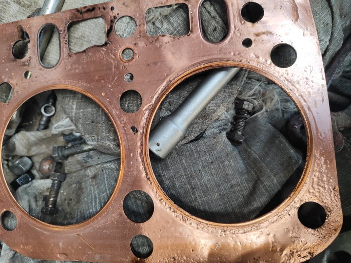

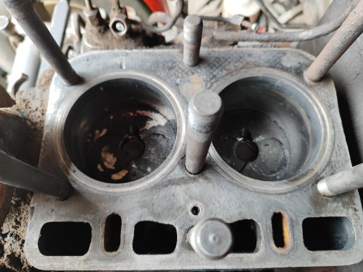

a w kwestii typowo głowicy, dzwoniłem do 2 okolicznych zakładów i jak już wspominałem koszt zrobienia takiej głowicy, tzn planowanie sprawdzenie szczelności i ogarnięcie zaworów to 500 zł i 2 tygodnie czekania. na stanie mam nową w sklepie za 600 zł, ciekawi mnie tylko czy ta nowa też nie będzie potrzebowała planowana, bo podobno można zakładać i jechać 😂
13 minut temu, ŻakowskiSławomir napisał:
Babelki szły między uszczelka a blokiem. Mam film ale nie da się tu wysłać. W chłodnicy nie było oleju, tylko woda do oleju szła, odwrotnie nie. Jutro zrzucę misę to będę widział.
No to jest raczej wina uszczelki jeżeli puszczał między blokiem a uszczelką, sprawdzić możesz czy nie leci z tulei, jak nie, to głowica do planowania i zmierzyć wystawanie tulei ma być od 0,02 do 0,06, bez zegara będzie ciężko.
Przed chwilą, raven18 napisał:
Ta uszczelka może być lipna, cała miedziana, myślałem że miedziane ale oringi na tulejach. No i może za słabo dokręcona głowica tzn za krótka była rurka
no 220-240 moment i kolejność dokręcania zachowana, uszczelka dowalona aż się rury wyginały. specjalnie chciałem miedzianą bo bardzo dużo osób sobie chwali miedziane, kolejny plus to 2mm grubości zamiast 1,2mm jak oryginalna.
Nowa nie potrzebuje planowania, tylko nie radzę brać badziewia bo się to raz dwa zemści.
tak zrobię, zegar pożyczę, dziękuje za rady
Edytowane przez ŻakowskiSławomir
Nie zakładałbym tych miedzianych i nie cieszył że tamta grubsza.
Niby kto chwali miedzianą? Nie wiem też czemu grubsza uszczelka ma mieć plus.. Wystarczy https://hurtowniarolnicza.pl/czesci-do-ciagnikow/ursus-c-330/uszczelka-glowicy-c-330-miedziany-pierscien-silikon.html
220 Nm max, wyciągniesz szpilkę i dopiero będzie problem.
3 minuty temu, ŻakowskiSławomir napisał:
 ogólnie składałem bez silikonu
Ona ma sama w sobie silikonowe obrzeża na otwory, nic nie smarować niczym.
Edytowane przez Desperado

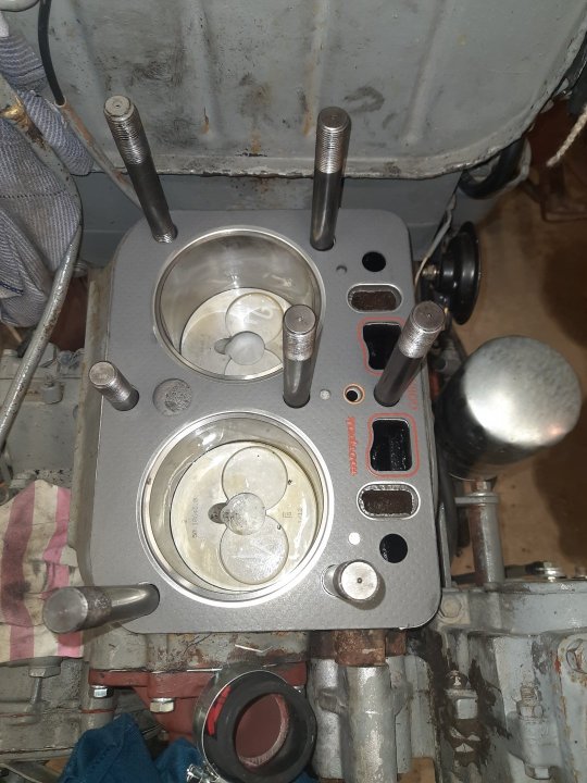

Nie zakładaj tego miedzianego badziewia. Najlepsza jest szara ( grafitowana ) ze ścieżkami silikonu. Najważniejsza sprawa to dokładne przygotowanie  powierzchni bloku ,szczególnie wokół szpilek . Dokładnie wyskrobać i delikatnie doczyścić papierem wodnym wszelkie pozostałości starej uszczelki lub pryszcze. Dobrze jest przykryć lub wypełnić otwory w bloku aby syf nie leciał do środka.  Tu jest dosyć krótka głowica i rzadko ulega deformacji. Jeżeli chodzi o wodę w oleju to niewielka jej ilość mogła się dostać w chwili ściągania głowicy - pozostałości w kanałach głowicy.
W przypadku zakupu nowej głowicy - istnieją dwa rodzaje ,starszy typ - wystające  grzybki zaworowe i zagłębienia w denkach tloków  i nowszy typ ( od roku ok  1987) - płaskie denka tloków i zagłębione zawory.
Powierzchnię zawsze skrobię tzn.  pozostałości. Chociaż często uszczelka schodzi prawie cała. Następnie czyszczę i odtłuszczam rozpuszczalnikiem i naftą. Więc blok jest dokładnie przygotowany do nałożenia uszczelki. Sprzęt 93r.
Znalazłem do s 231 pozycja 20 na zdjęciu wystawanie od 0.01 mm do 0.16 max idzie tam tuleja od c 330 podejrzewam że jedno i dwucylindrowe się nie różnią bo to ta sam rodzina silników
Dodatkowo na tym foto wydaje się że tuleje są za nisko bo jakby równo z blokiem no chyba że tak foto oddaje, ale trzeba to sprawdzić i tak jak kolega wspomniał mają wystawać 0,01 - 0,16 mm ponad płaszczyznę bloku. Kładziesz na tulejach jakiś liniał i szczelinomierzem sprzwdzasz odległośc między liniałem a blokiem
Edytowane przez Roki212
No to czyścisz dokładnie blok, mierzysz ile wystają tuleje jak wymiar w podanym przedziale się mieści dajesz nową uszczelkę, normalna nie miedziana i jak zależy na czasie kupujesz nowa głowice sprawdzasz szczelność zaworów zalewając kanały zazwyczaj ciekną trzeba docierać. Jak będą szczelne myjesz ja zakładasz i jazda. Starą możesz sobie oddać do zakładu niech sprawdza szczelność na początku jak szczelna robisz i będziesz miał na zapas oryginalna lub sprzedasz jak jest uszkodzona pęknięta że nie nadaje się do robienie nie robisz podnosząc kosztów. Bo może przeciekać na zgnitych brokach ale to trzeba sprawdzić nie musi być uszkodzona
A no widzisz, słyszałem że docierać nie trzeba tylko montować i jazda, dobrze wiedzieć. https://youtu.be/os274rDX3M8?si=UWq8G695F3jUlxok zrobić to jak pan na tym filmie czy jest jakiś inny sposób?
