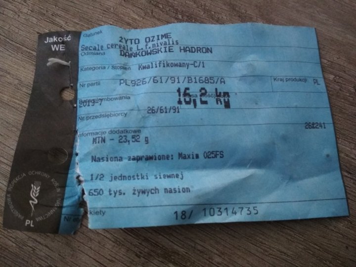

Panowie czy moglibyście mi doradzić w kwestii żyta populacyjnego?
Otóż kupiłem 2 odmiany po 1,5 js na ha Dankowskie Opal i Hadron. Opal 3 worki po 50 kg wczoraj wysiane około 117 kg na ha. Natomiast mam problem z Hadronem. ponieważ dali mi tylko 5 worków po 16.2 kg co razem daje tylko 81 kg. Czy dali mi go za mało czy taka ilość ma wystarczyć na 1,5 ha. Jak obliczyć ile mam tego wysiać na ten 1 hektar? Załączam etykietę.
5 x 16,2 =81 kg    81 podzielić przez 1,5 ha. =54kg na ha .   starczy ja siałem chyba odmiane opal i też w jednostkach siewnych zakupiona była                                 ale mtn   23 g to jak igiełki .
Edytowane przez jarecki
Na pewno tylko tyle? Bo aż trudno mi sobie wyobrazić jak to będzie, tym bardziej, ze pierwszy raz kupiłem kwalifikat. Nawet nie wiem jak mojego starego poznaniaka ustawić na tak niski wysiew, a jeszcze gorzej będzie przekonać ojca ze tyle musi wystarczyć. A z Twojej praktyki jakbym wysiał wszystko na 1. ha to było by ok bo gleba to  prawdziwa 5 klasa o podłożu piaszczystym.
tu jest niska masa i ono ma sie nakrzewić , a odnosnie obecnych nasion to te 50kg nie jest tak mało przy niskiej  masie 1000 nasion  ,jak wysiejesz wszystko na 1 ha . to może być za geste , tylko problemem może być że jak sie nie myle macie ekologie i bez nawozu wiosną może odrzucić boczne pedy  ,

Witaj, miałem Dańkowskie Hadron w tamtym roku z tym, że na IV klasie, z tego co mogę powiedzieć bardzo dobrze się krzewi, jest dosyć wysokie, przy 100 kg azotu na hektar, wyrosło na 160 cm pomimo jednego skracania w dużym stopniu wyległo, jakby było rzadsze i 2 razy skracane myślę, że ustałoby do żniw. Wysiałem go około 100 kg/ha co było błędem, bo wyszło za gęste, z tym, że ja miałem masę 1000 ziaren z tego co pamiętam 32 g. Wejdź np. sobie tutaj https://danko.pl/odmiany/kalkulator-ilosci-wysiewu/ i oblicz ile potrzebujesz wysiać kg/ha. W zaleceniach Danko dla tego żyta norma wysiewu to jest 280-300 nasion na m2. Poznaniaka spokojnie ustawisz na taką ilość kg/ha, ale będziesz musiał robić próby kręcone, bo z tego co pamiętam nie ma takich wartości w tabeli wysiewu. A Tatą się nie przejmuj, miałem to samo, jeśli poprowadzisz w miarę dobrze łan, to myślę, że będzie zadowolony w żniwa :) Pozdrawiam! :)
