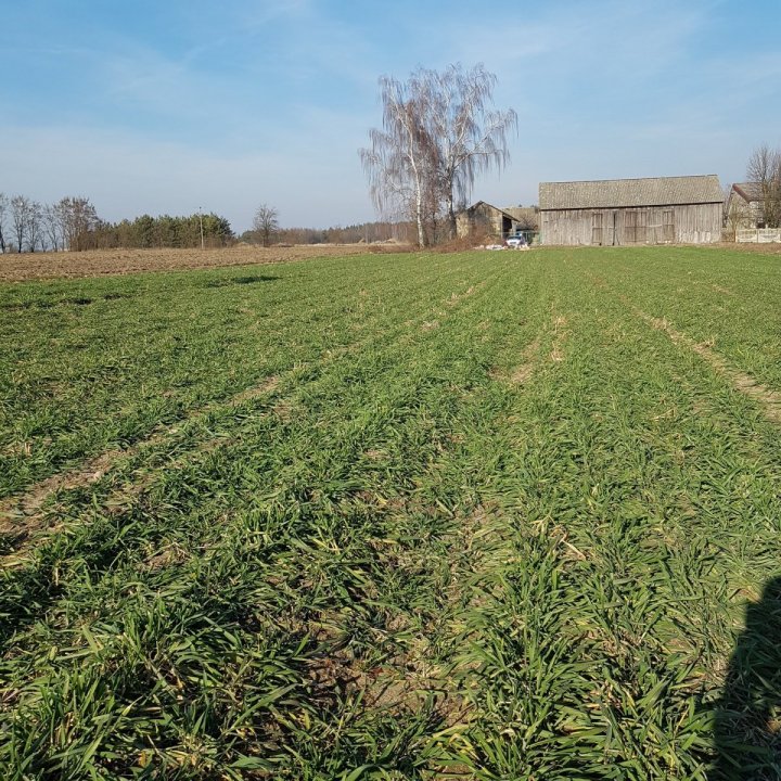

Tak u mnie po zimie (bo myślę że się już skończyła) wygląda KWS Serafino na VI klasie, gleba lekka. Stan rozkrzewień dość dobry, 7-8 wzwyż. Myślicie, że warto inwestować w sól potasową i powyżej 100 N na takiej glebie? Dodam, że jesienią poszło 250 kg NPK - Polifoska 6.
Macie jakieś doświadczenia z planowaniem mieszańców na tak słabych glebach ?
l
Na każda planowana tonę plonu ziarna trzeba zaplanować około 28 kg N minus azot glebowy. 80 N na hybryde to strata kasy. Lepiej posiac zwykle Dankowskie. Ja stosuje około 170 kg N w dwóch dawkach i w dobre lata zbieram około 7-8t na 4-6klasie średnio
Na lepsze ziemie - 3 i 4 klasy rzucę około 150 N, tylko sęk tkwi w słabszych ziemiach, tak jak na tej ze zdjęcia. Ciężko zaplanować konkretną dawkę azotu w oparciu o przypuszczalny plon, gdyż nie mam bladego pojęcia jak na takich piaskach może zaplonować żyto.
Wszytko zależy od wody. Jak będzie woda to na piasku posypie nie gorzej jak na glinie. Mój rekord to 8.5 t na 5 klasie. Jak nie będzie wody to nic nie będzie...
l
Na słabych glebach nie szalej z azotem
Tak też zrobię. 150 saletrosanu na start + 200 Saletry w 2 dawce i mam nadzieję że nie będzie to zbytnim szaleństwem.
