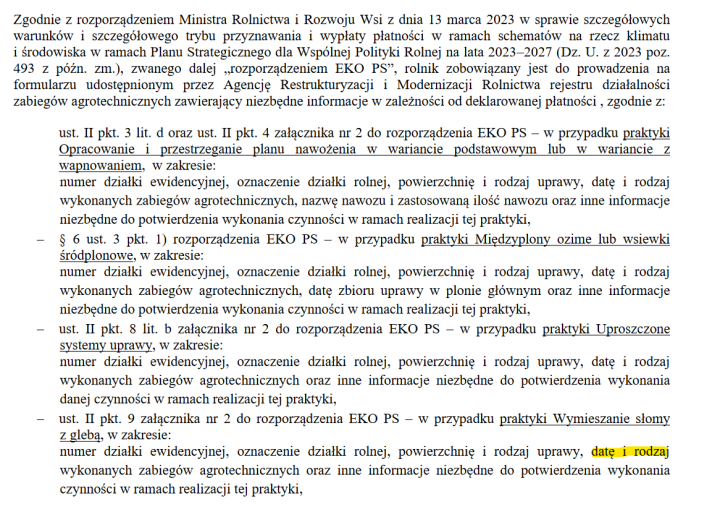

Prośba!!!!!  Mógłby ktoś wstawić foto z przykładem wypełnienia rejestru do schematu wymieszania słomy z glebą. Najlepiej ktoś po kontroli komu to zaakceptowali. Znajomy ma wpisane niby co trzeba a cos mu się czepiaj.
masz z zeszłego roku, normalnie przeszło:
co oni tam by jeszcze chcieli?
aha.. pamietam ze telefonicznie powiedziała babka z kontroli ze teraz juz przepusci ale na przyszłość zeby przy dacie ,wpisac godzine wykonania zabiegu

Rozumiem, że ta godzina, to tylko i wyłącznie widzimisię kontrolującej, bo nie widzę tego ani w instrukcji wypełnienia, ani w oficjalnym formularzu, gdzie data jest w formacie i [dd/mm/rrrr]
W ub roku wpisałem tylko datę wysiewu miedzyplonu. Miałem kontrol wysyłałem zd rejestru zabiegowy. I było ok. Ale wiadomo to był pierwszy rok ekoschematów no i rok wyborczy. Widzę , że tej papierkowej roboty jest coraz więcej i trzeba wszystkiego pilnować. Aby te parę zł przytulić.

z tego co wstawiles to wynika, że dla miedzyplonow ( nie wsiewek) tez trzeba prowadzic rejestr?
Wygląda, że tak. Instrukcja z bieżącej kampanii, niektórzy mogą być mocno zdziwieni przy kontroli, sam nie byłem tego świadom.

to jest oswiadczenie o niestosowaniu ŚOR na miedzyplonach -ten wymóg był od początku bo w zeszłym roku to (tylko) wysyłałem. rejestru wtedy nie chcieli . Teraz masz kontrole i ci przesłali to oświadczenie? chcieli  też rejestr o miedzyplonach?
mógłbyś podać link do tego rozporządzenia?
Mi do międzyplonów kazał wysłać tylko to oświadczenie o nie stosowaniu śor.
Rejestr zabiegów agrotechnicznych tylko do uproszczonej struktury upraw i mieszania słomy.
Czyli każdy musi złożyć do ARIMR takie oświadczenie o niestosowaniu ŚOR na międzyplonach ozimych? Jeśli tak, to do kiedy? Jest jakiś wzór?
zadzwoniłem do Brwinowa bo zgłupieć idzie z tymi przepisami i do wymieszania słomy z glebą to piszemy datę zbioru uprawy głównej ( chociaż huk wie jak to wpisać jak nie ma takiej kolumny w rejestrze zabiegów) i date wymieszania słomy czyli tak jak myślałem.
A co do międzyplonów to dowiedziałem się, że ogólnie nie trzeba prowadzić żadnego rejestru ale z drugiej strony warto go jednak prowadzić bo chodzi coś o powtarzalność/zróżnicowanie upraw na polu i kuźwa bateria mi padł a teraz już chyba fajrant bo nikt nie odbiera to jutro się dopyta.
