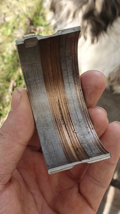

Widać nawet opiłek wgnieciony w panewkę, czy przed remontem poprzednie panewki też tak wyglądały, silnik wcześniej nie był przrgrzany/zatarty(przed ostatnim remontem), jakie było ciśnienie oleju na zimnym i ciepłym silniku?
Czego chcesz panewki bardzo dobrze dotarte(aż za bardzo)..... swoją drogą ewidentny syf z wału poszedł z wału na korbę..... ewentualnie jakiś syf przy montażu
