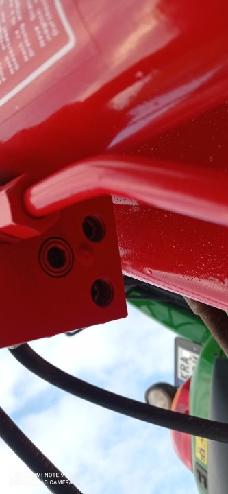

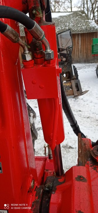

Witam , podpowie ktoś co zrobić żeby pług liniował się przy obrocie ? U mnie do kostki dochodzą dwa węże tylko do obrotu pługa a pług jest na Vario i nie składa się przy obrocie. Do Vario są osobne dwa węże ale idą bezpośrednio do ciągnika . Widziałem na zdjęciach że u innych do kostki dochodzą 4 węże dwa od góry i dwa od Vario chyba . Gdybym podpiął węże od Vario do kostki wtedy pług będzie się liniował ? W kostce od dołu są zaślepione dwa kanały , tak samo w siłowniku do Vario od góry idą dwa węże a z boku siłownika są dwa wolne kanały z jednej i drugiej strony. Gdybym wpiął węże od Vario do kostki od dołu wtedy będzie się liniował ?

Są dwa ale pług składa się przed obrotem a u mnie nie , a właśnie chciałbym żeby się składał jak sekcje zalacze na obrót powinien się złożyć obrócić i wrócić do poprzedniego ustawienia . U mnie Vario jest ale na osobnej sekcji i są cztery węże do podpięcia ale żeby się składał przy obrocie musi być chyba siłownik od tego Vario podpięty jeszcze pod kostkę , u ciebie w kuhnie do kostki dochodzą cztery węże ? Czemu ci się to vario nie podoba ?

Dzięki panowie za odpowiedzi , już doszedłem co jest nie tak , liniowania nie będzie trzeba obracać bez tego, tak jak Andrz_ pisał musi być siłownik z pamięcią u mnie tego nie ma , źle trafiłem bo większość normalnie liniuje

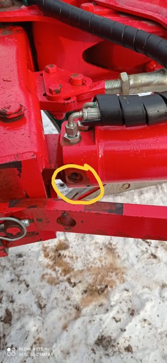

Jeszcze jedno pytanie , a wie ktoś do czego jest ten kanał w siłowniku ? Są dwa na przeciw siebie zatkane korkiem . Chodzi mi o to że gdyby tam dało się podłączyć przewody , kupił bym kostkę z pamięcią i może zrobił by to liniowanie 😃
Tam masz tylko zawory: zwrotny i dławiący .
di liniowania najprościej uzyć taki siłownik https://allegro.pl/oferta/silownik-hydrauliczny-do-liniowania-plug-obrotowy-13115790912
oraz tego typu zawór https://allegro.pl/oferta/zawor-do-pluga-obrotowego-gwint-3-8-vrap-80-100-10690736926
przewagą tego zaworu jest to że można ustawić ciśnienia zarówno liniowania jak i obrotu -oryginału nie naprawisz nowy to spory wydatek a tu masz solidnego gotowca i działa bo wymieniałem w moim pługu  i jest bez problemu .Proponuję wpierw wymienić zawór i musi działać
Dzięki za odpowiedź , to nic już nie wymyśle musi zostać jak jest , nie znasz czasem jakiegoś szrotu gdzie sprzedają pługi na części ? Może by gdzieś kupił inny siłownik w przyszłości , w ogóle  jak patrzyłem to do żadnego pługa takiego siłownika się nie dostanie , jedynie nowy pewnie

Nie wiem czemu mi się nie wyświetliła wcześniej twoja odpowiedz , problem jest w tym że jak założe ten siłownik w miejsce tego starego to nie bede miał regulacji szerokości orki vario , bede miał liniowanie przy obrocie ale vario już nie :D  bo ten mój stary powinien działać jak dwa siłowniki w jednym , raz liniuje i wraca do poprzedniego ustawienia a dodatkowo zmienia mi szerokość orki w czasie jazdy , teraz wystarczyło by żebym mój stary siłownik podpiał pod tą kostke co Ty kupowałeś i liniowanie bym miał ale kosztem regulacji szerokości orki coś za coś :D   do tego starego powinny podchodzić  cztery węże , dwa do vario żeby w każdej chwili zmienić szerokość , bezpośrednio do ciągnika i dwa inne idą do kostki obrotu do liniowania
