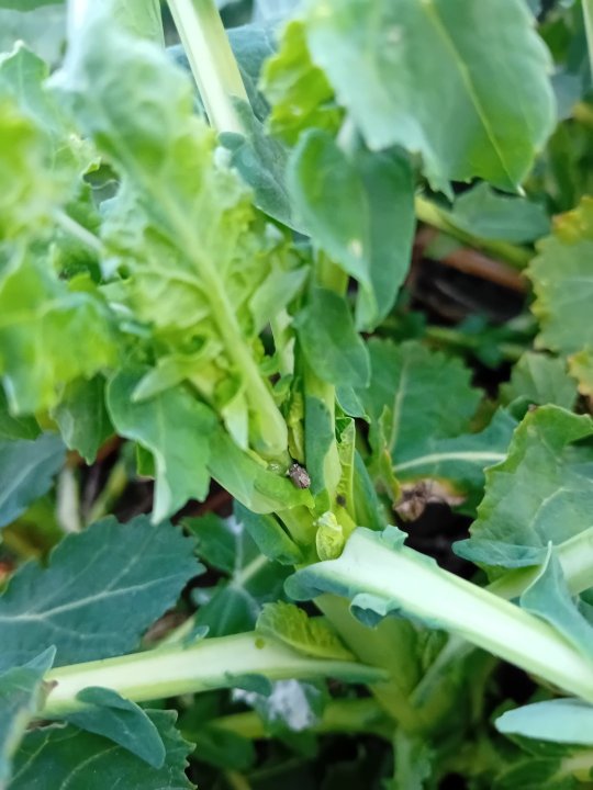

Jedna działka we wtorek zrobiona, jeszcze dwie może jutro jak pogoda pozwoli, już pąk zielony wychodzi w Bernym, do tego widzę że chowacz strasznie lubi te odmianę, już nakłucia widać, wiatr widać nie przeszkadza szkodnikom .  🤦‍♂️
1 godzinę temu, marluk napisał:
Skracacie już w lubelskim czy czekacie?

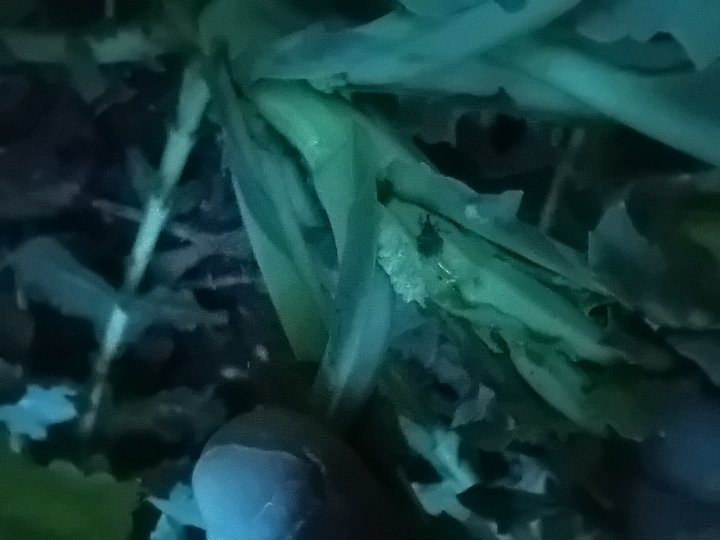

Jutro planuje bo wiało strasznie dziś a kapusta ostro w górę się pnie
I chowacza kilka sztuk znalazłem
W nalotach pewnie przeszkadza , ale jeśli już chowacz jest na plantacji to robotę robi .
