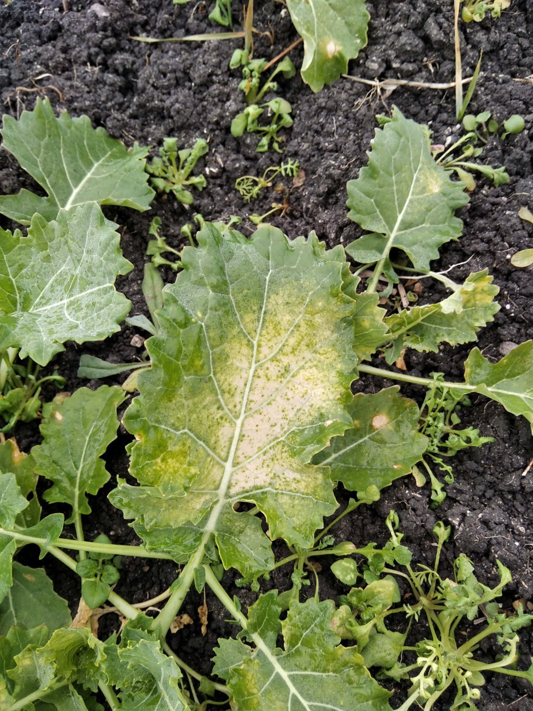

Pytanie do tych u których po siewach wschody były bardzo nierówne ,
byłem wczoraj na polu i bardzo dużo rzepaku który powschodził potem ma przebarwienia , podobne jak występują po chlomazonie (na większym rzepaku tego nie ma , tylko ten póżno wschodzący) i tak początkowo pomyślałem , ale jezdżąc po polach to widzę że na 90% pól u ludzi też to wystąpiło .
Pojechałem na rzepak siany 14 września nie pryskany chlomazonem - rzepak ładny , pojechałem na 2 kawałek 3 km dalej siany też 14 września i przebarwienia tu już są .
Co tu się mogło zadziać ? Zaznaczam że wkoło u ludzi w 90% jest to samo
O takie przebarwienia chodzi?

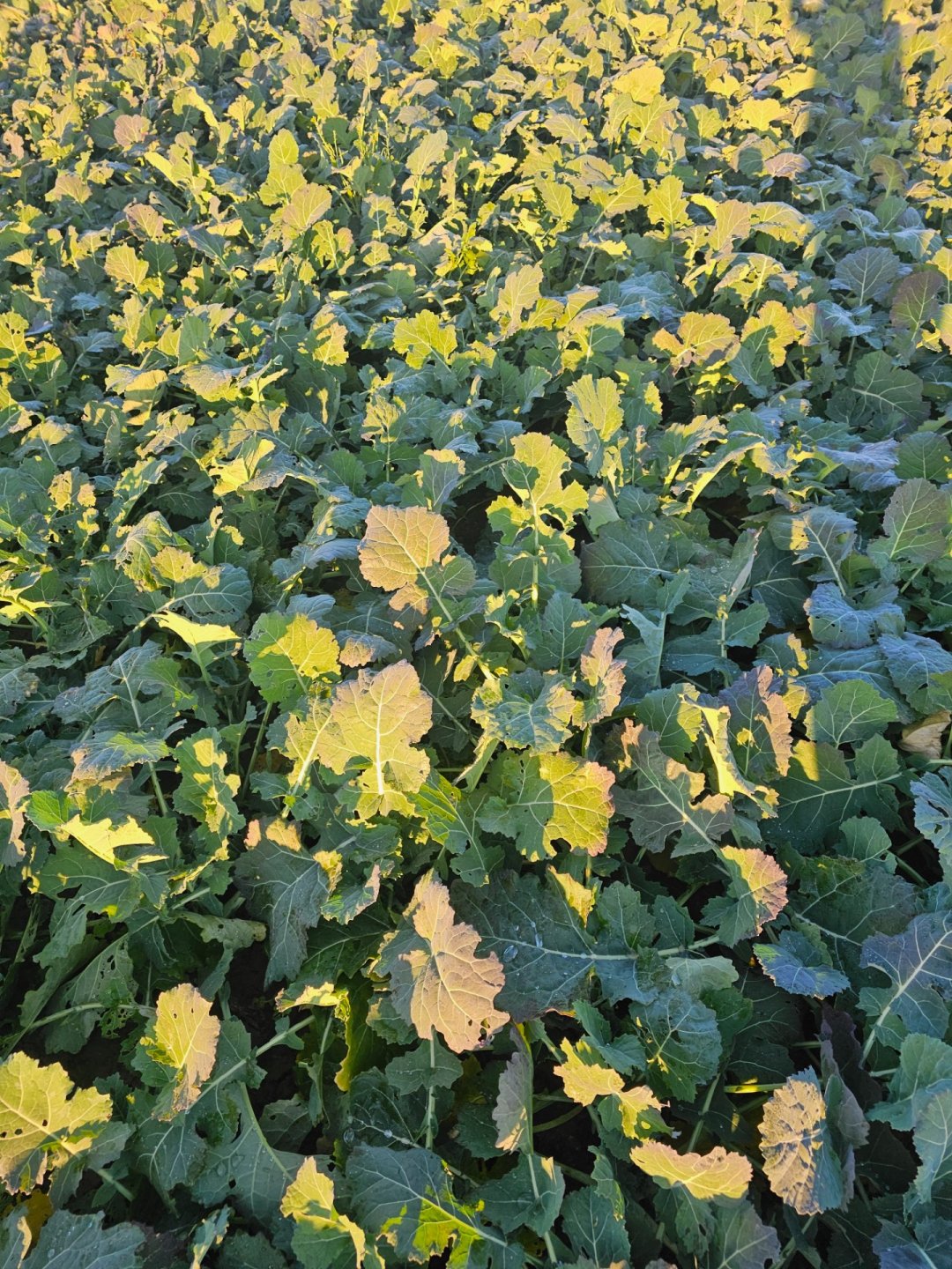

Monolith46 żółty.
Kiedyś dawałem tylko do pierwszego wiosennego, później do wszystkich. Ostatnio tak na wariata że nie dałem wcale
I jak to się stosuje ? Do opryskiwacza dodawales czy wcześniej do zbiornika ? Kolejność jest ważna czy najpierw rsm a na koniec dodawales ten produkt ? Chciałbym zastosować to w rzepaku bo cała dawka czyli pewnie jakieś 190kgN będzie podawane na raz

RSM tyle ile ma być, odmierzasz ten monolith w miarce, wlewasz i już, płukam miarkę wodą, wlewam do zbiornika i w drodze do pola chodzi mieszadło.

Też mi się przypomniało że z 4 lat temu jak o tym pisałeś to zakupiłem 2 bańki , i zostało mi z 2-2,5 litra trzeba to w tym sezonie wylać , choć ja osobiście żadnych efektów wizualnych po tym nie widziałem , choć miałem na 2 działkach wówczas kontrole gdzie było bez tego
O takie coś , te przebarwienia tylko na tym co później powschodził

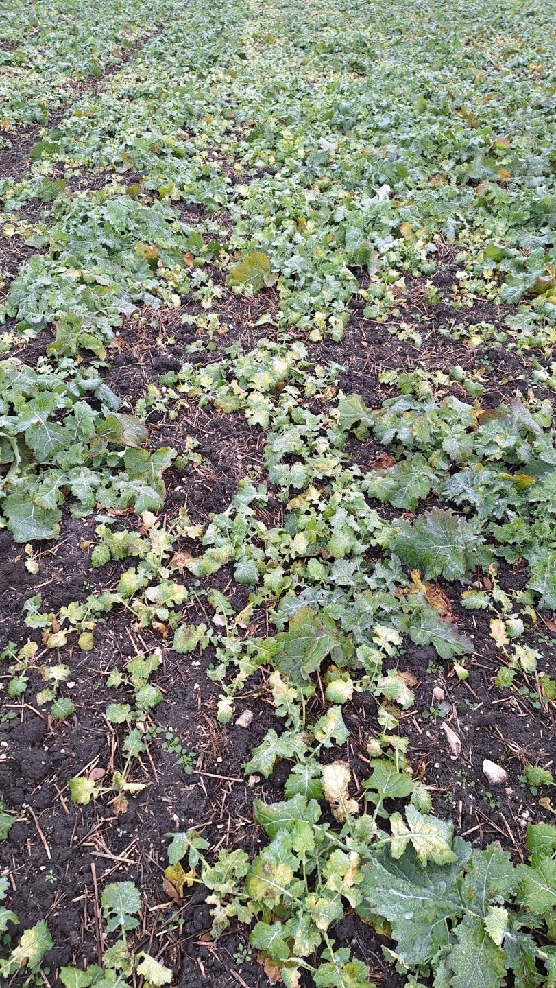

      Witam, mam posiany Rzepak na działce która była 2 lata temu scalana. Z mojej wiedzy na kawałku gdzie nie rośnie rzepak były wywożone odpady z oczyszczalni a ph przed wapnowaniem wynosiło 4,5. Macie jakieś pomysły co zrobić z tymi pustymi placami? Co zasiać żeby ziemia nie była goła do zasiewów zboża?
