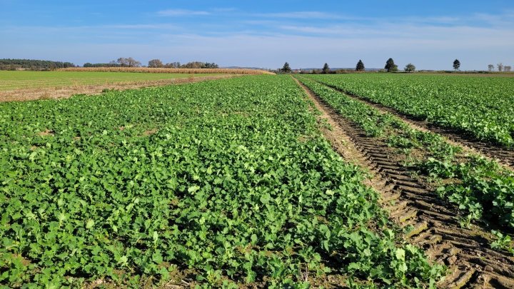

a u nas jeden jest taki tylko fioletowy połową pola , gościu dosyć wcześnie go posiał i część pola na piachu powschodził od razu o dalej ze 2 tygodnie temu , ten co powschodził od razu to wyrośnięty fest  i fioletowy , a tamten dalej mniejszy o pół , albo lepiej i na razie fioletu na nim nie widzę , Twierdzisz że przymrozki do takiego małego się nie schyliły ? bo ja twierdzę że duże rzepaki które zmieniają kolory, to  już im zaczyna brakować azotu , a jak by było tak jak mówisz że to od zimna, to te małe były by tak samo kolorowe

@mysza103U mnie na 99% od zimna bo mam przez miedze ze znajomym ktory posial 2 tyg pozniej i jest o polowe mniejszy i tez ma fioletowe obwódki i dostal je praktycznie w tym samym czasie. Raczej azot sie nie skonczyl w tym samym czasie. Nooo i zobacz np film perqinsa u niego tez ma obwodki fioletowe a 2 tyg temu dawal saletre a to nasze rejony
