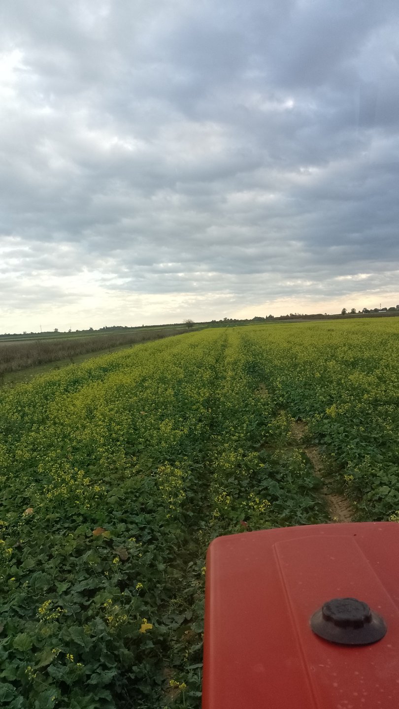

Na wiosne beda staly takie suche patyki i tez ladnie nie bedzie 😂
Ale nie będą żółte 😁
