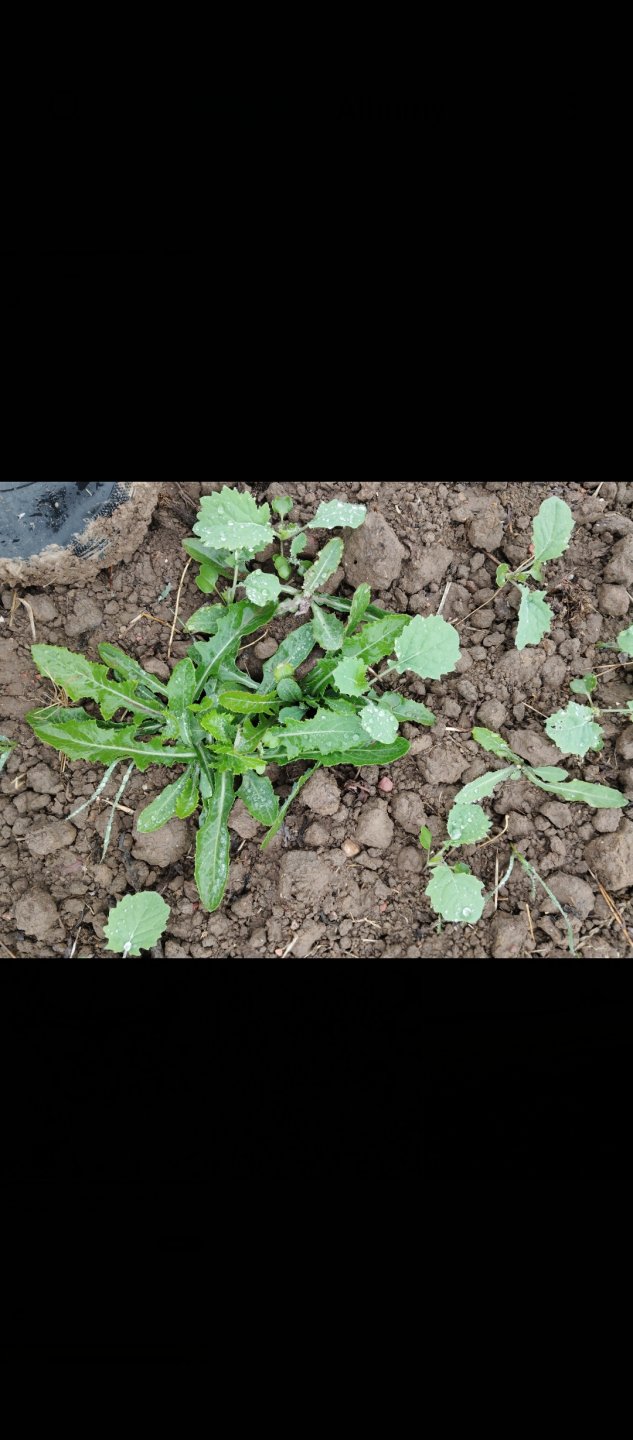

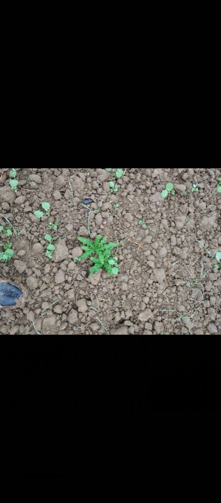

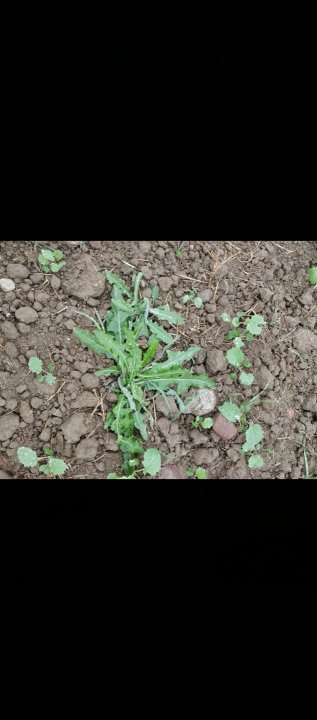

Witam mam z tym  problem oset i jakiś gatunek mleczu... Jest jeszcze kilka powóji. Ale to Randap z plecakówki... Ale na 10 ha to trochę dużo... Na 8 LaDiva +litr metazachloru i na 2 nawigator i1,5 metazachloru. Czy sobie z tym poradzi czy parę dni po oprysk można czym poprawić i ewentualnie czym
