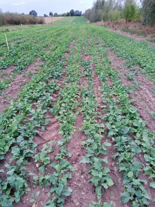

To moj pierwszy rzepak. Mam dwa pytania:
1. Pierwsza regulacja Dovvo w fazie około 4 liscia. Czym teraz poprawic bo efekt chyba taki sredni wyszedł ? Np metkonazol i tebu?
2. Pod pług poszed polidap i sól. Po łubinie ładnie rosnie. Na zdjeciu w oddali widac po prawej po łubinie po lewej po życie. Ile teraz dac saletry na ten słabszy a ile na ten lepszy? Czy dac teraz np 100kg saletry a za miesiac 100kg mocznika?
azot podaje sie glownie, by rzepak nie głodowal. daj teraz saletre, na pewno wigor sie poprawi. mocz ik daj na chlody, by rozpuscil sie , wsiakl w profil i byl dostepny przec cala zime, do wiosny. natomiast realnie, to wiekszego znaczenia nie ma, czy dasz to razem czy podzielisz. w profilu i tak on zostanie, liczy sie bardziej bilans sumaryczny. straty przy suler ulewach w tzw. przesiakaniu to max. 20 %. pewnie wielu sie z tym nie zgodzi, ale ja tego nie wymyslilem,tylko w jakims agro artykule wyczytalem. pod pszenice raz rzucilem w listopadzie mocznik, wcale jej nie pogonilo, ale faktycznie ladnie zima wygladala.

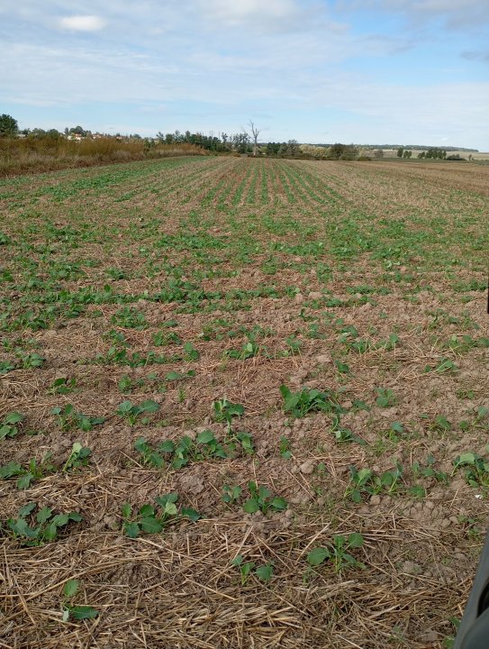

Panowie co byscie radzili zrobić. Rzepak posiany końcem sierpnia. Kiepskiej wschody bardzo nierówne. Teraz po deszczach wszystko wyszło i część ma 1 może 2 liść właściwy. Jednocześnie na polu to co zeszło od razu ma już 4-5 liści.
Nie pryskane było doglebowo na chwasty bo balem sie ze nic z tego nie będzie i będę musiał orac znowu.
Pole bardzo zróżnicowane. Dużo górek z glina. Tam właśnie dopiero rzepak ma te 2 liście właściwe.
Zakupiony mam Navigator i metazachlor.
Myślę poczekać jeszcze tak żeby było 3 liście właściwe na większości i pojadę w końcu go prysnac.
A co  regulacja zrobić? Teoretycznie jakoś tam mógł bym próbować pryskac te duże wybiórczo chociaż nie będzie to łatwe. I za jaki czas lecieć wszystko drugi raz?
na chwastach sie nie znam, ale lepiej regulacje zrobic jakims fungicydem+ robak. caryx bedzie pewnie mocniejszy, jak tutaj pisza te male przyhamuje az za bardzo. pewnie toprex albo davo bedzie dobrze. a potem niech sie dzieje wola nieba 😃

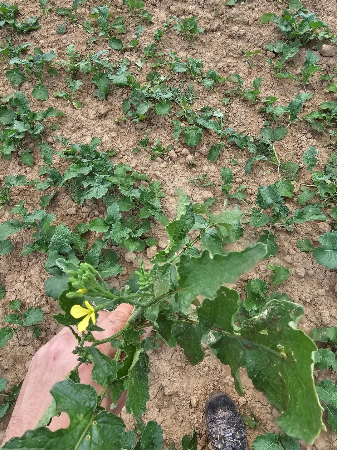

Wyskakuje mi to badziewie. Nie jakoś dużo ale jest. Zrobiło pąka lub kwitnie. Wymarznie bo rozumiem że niema na to środka w rzepaku?
Jest, technologia clearfield albo importowana Salsa w fazie liścieni.

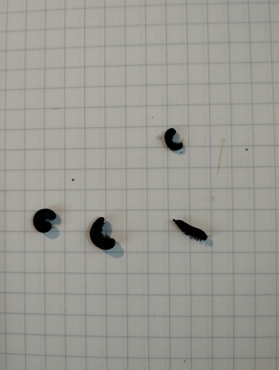

38 minut temu, Michal0111 napisał:
Te larwy to gnatarz rzepakowy?
A czym go skutecznie zwalczyć?
Tak , zwykły perytroid go powinien zwalczyć

Niby tak ale na hybryde z raapola nie podejdzie. Mam nadzieję że trochę wymarznie bo dość często to widzę jak zerknę w rzepak
